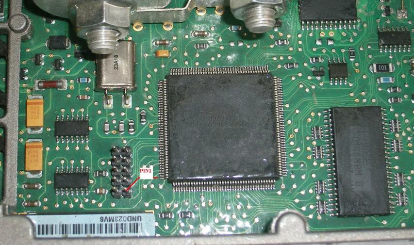

Pour la partie programmation des mémoires:
En te lisant hier, je me suis aussi interrogé sur la reprogrammation de l'EEPROM sans dessoudage, qui est effectivement la solution idéale : apparemment, certains y arrivent en piquant directement des broches conductrices sur le circuit imprimé, ce qui leur permet d'attaquer directement la mémoire par adressage direct. Maintenant que tu as l'interface BDM, c'est inutile, mais tu n'as jamais essayé de procéder ainsi?
On va commencer par une petite photo:
Dans tes propos, c'est la partie "adressage direct" qui me gène... :D
On va parler TD5:
Sur la photo, tu peux voir le µProcesseur (le pavé carré) au centre, et la mémoire 29F200 à droite...
On va parler TD5:
A gauche tu as un connecteur (là où il y a "pin1"... ce connecteur n'est pas présent à l'origine sur l'ECU... mais les "trous" sont sur le circuit...
Pour utiliser le BDM tu devras souder un petit connecteur 10 voies dans les trous..
Mais sur certains systèmes de BDM effectivement tu as broches pointues, et les broches viennent se piquer sur les trous...
Pourquoi ça me gène "adressage direct"... dans le principe, on va dire en gros, et en général, que tu as deux types de mémoires: des mémoires à données"parallèles" et des mémoires à données "série"...
La 29F200 est une mémoire parallèle: tu as 16 fils pour l'adressage, et 16 fils pour les données... plus les entrées de commande. :oops:
Donc quasi impossible d'aller souder plus de 32 fils là-dessus pour programmer la mémoire.. ;) (il y a d'autres raisons aussi... les problèmes que ça pourrait causer avec les composants qui sont raccordés à la mémoire)
Avec un BDM les données sont envoyées (écriture) ou reçues (lecture) à la queue leu leu sur 1 fil... et c'est le µProc qui va les transformer en données "parallèles"
Dans l'ECU du TD5 il y a aussi une "petite" mémoire série... :wink: où sont logées de mémoire, les codes injecteurs et aussi des infos concernant l'immobilisation.. (il y avait un sujet là-dessus sur un forum Espagnol dont mon lien est mort...)
Celle-ci doit pouvoir se programmer directement sur le circuit avec le programmateur qui va bien...
Et le Nano dans tout ça??? ben... il n'agit que sur une partie de la mémoire qui contient la cartographie... 117Ko sur les 256Ko
Et il envoie et reçoit les données en "série" comme pour le BDM, et c'est le µP qui gère la conversion série/parallèle...
