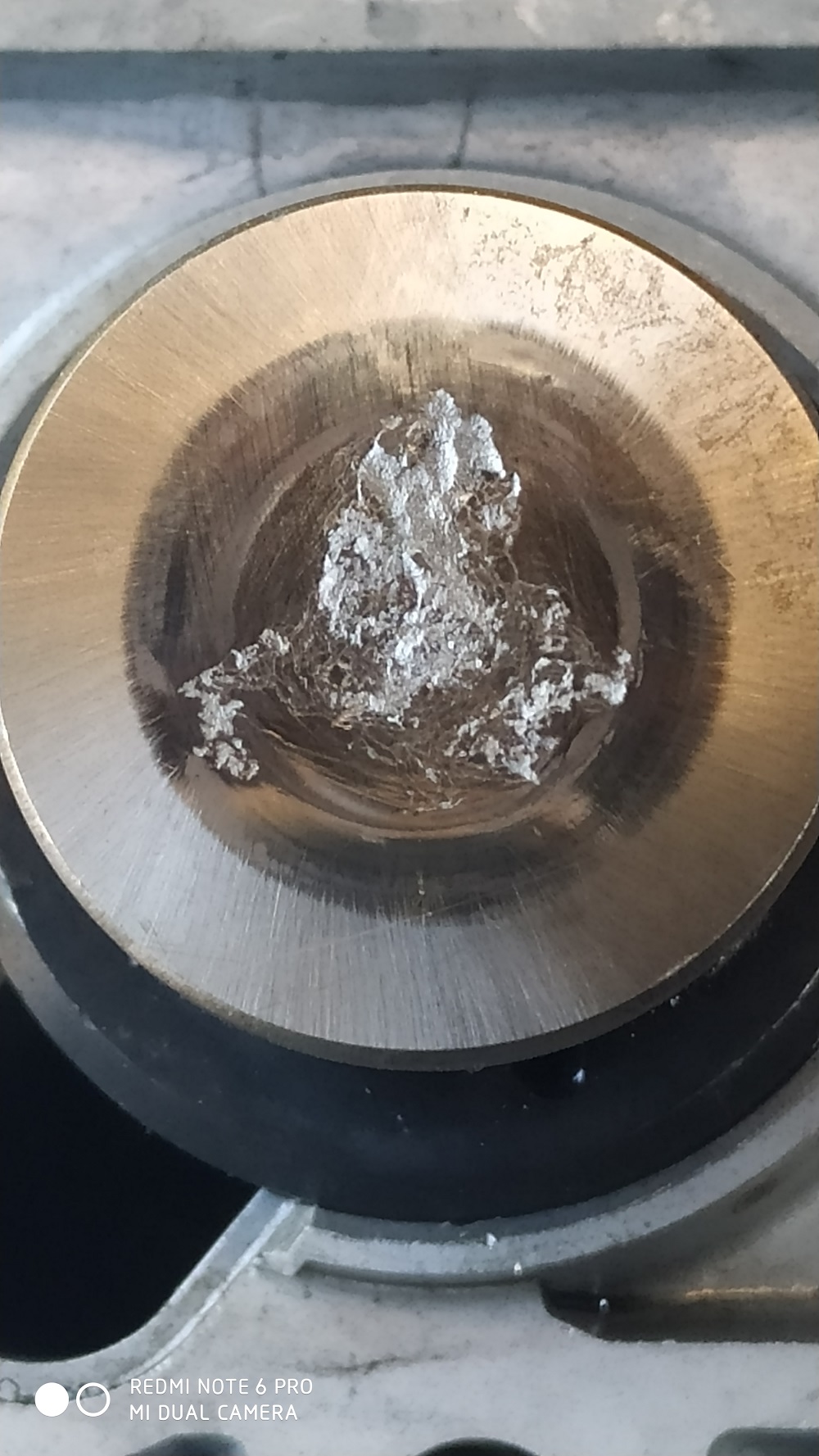

Re: Changement pompe à vide 300tdi
Message par Alex cannes »
Je viens de faire la même opération après un bruit zarbi et les pédale de frein devenue subitement très dure!!!
La piéces que j'ai démontée était à peine serrée!! il manquait un boulon! Mais surtout, le piston à défonçé l'arriére!
Le truc le plus étonnant c'est le poid de la piéce démontée: quasi moitié moins lourde que la nouvelle! De plus elle ne semblait pas si vieille que cela...
On verra bien la durée de vie de celle que j'ai acheté!
