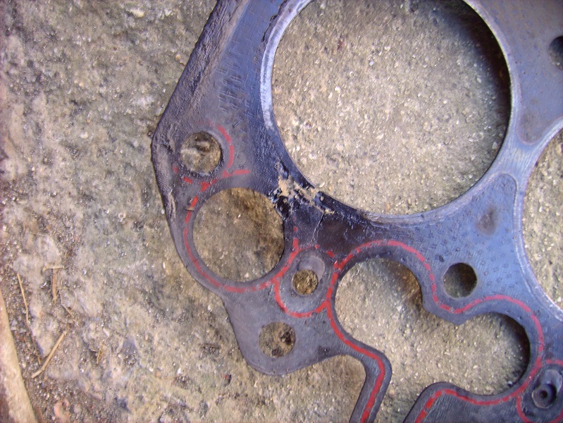

Bon ça y est la culasse est sortir et ben oui... c'est bien le joint de culasse (comme tous le monde j'ai envie de dire enfin ceux qui ont un 200 TDI :D )
La culasse est toute belle. Plus qu'à avoir les pièces pour réparer (joint de culasse 3 trous, vis de culasse et pochette de joint)
Voilà quelque photos
Suite au prochain numéro

Re: Joint de culasse 200 TDI....
Salut ; Tu as bien mesuré le dépassement des pistons pour déterminer le type de joint ??
camboui59
Messages : 43
Enregistré le : 27/08/2019 13:30
Localisation : 59 solesmes
Message non lu par camboui59 »
Oui le comparateur à tranché... De plus idem que le joint d'orgine précédemment monté
