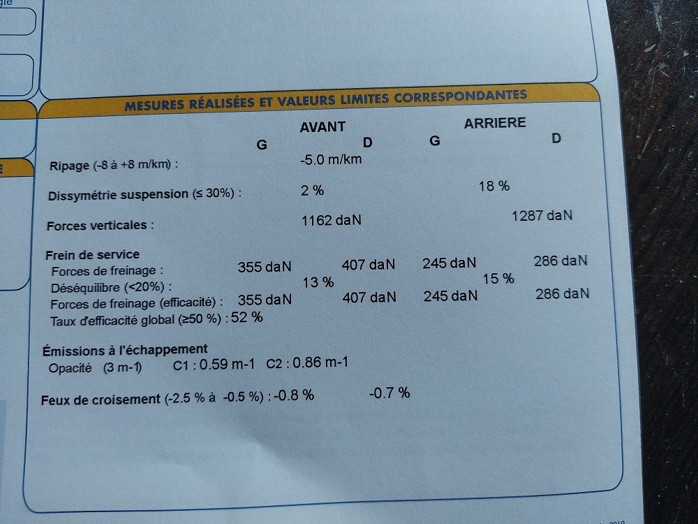

Suite des investigations avec le contrôle technique (vierge !) mais une efficacité de freinage à 52%! je vous mets les résultats:
Je content de voir que les résultats n'ont pas de déséquilibres, je vous laisse commenter les valeurs si pour vous elles sont plus parlante qu'a moi!

Messages : 13981
Re: Freinage difficile 110 300tdi
Tu as 0.65% à l'avant et que 0.41 à l'arrière.
L'arrière me semble un peu faible.
Mais ton véhicule est plus lourd que son poids à vide (avec conducteur et réservoir plein). A vide l'efficacité serait plus élevée.
D'un point de freinage pure, ton Defender n'est pas à la ramasse.
Cela semble bien être un problème d'assistance.
Lors du CT, tu peux appuyer comme un dingue et obtenir le freinage.
Mais quand tu roules tu sens un manque de mordant et tu dois appuyer fortement pour freiner.

J'ai fait le CT avec la galerie et la tente de toit...

Ce qui m'étonne c'est que le contrôleur fixe un capteur d'effort sous sa chaussure lors du test de freinage.... ce qui implique que l'effort sur la pédale ne doit pas excéder une certaine valeur pour obtenir le seuil l'éfficacité de 50 %. S'il a obtenu son CT c'est que l'effort à la pédale est correct non ? Dans ce cas peut-on en déduire que le système d'assistance est fonctionnel ?

Rien d'extravagant, ça fait partie des accessoires d'un bon freinomètre, lequel a été détourné de ses fonctions premières pour les besoins du contrôle technique.
Les modèles récents génèrent d'intéressants fichiers .csv permettant une analyse particulièrement fouillée d'un système de freinage.
Équipé d'un dynamomètre, un freinomètre permet notamment d'analyser l'équilibre entre le freinage AV/AR : à effort identique sur la pédale, cela permet de mesurer quel est l'effort de freinage développé par les essieux.
De même, il permet de vérifier l'efficacité de l'assistance de freinage.
Bien utilisé, c'est un outil remarquablement efficace pour régler les systèmes de freinage équipés de répartiteurs à tiroir réglables. Perso, j'ai pratiqué le freinomètre poussé dans certains de ses retranchements et les manos : devinez ce que je préfère? :wink:
Et pour les véhicules plus récents, cela permet de vérifier la qualité de l'attaque, la progressivité et la linéarité d'un freinage, la tenue en température des garnitures et du liquide hydraulique ainsi que le voile des disques/tambours.
