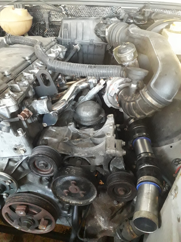

Suite à un gros problème moteur (culasse fendue, gas oil dans le moteur, bielle coulé, vilebrequin hs donc beaucoup d’€ et de main d’oeuvre perso) je devais changer le turbo. Vu que c’est une ancienne génération, j’ai opté pour un turbo géométrie variable. Le prix m’a vite refroidi. En cherchant beaucoup, celui qui correspond le mieux’ c’est un de laguna, une platine fait maison entre l’échappement (nouveau modèle en inox), trois durites droites et 50 cm du tube en alu, un peu d’heures et ça fonctionne très bien. Gros avantage, c’est la reprise et le fameux trou à l’accélération qui est supprimé. Si cela intéresse, je vous ferais le kit en photo.
Re: REMPLACEMENT TURBO DEF TD5
Montage du turbo a géométrie variable de renault laguna.
En lieu et place de celui d'origine avec les platines d'adaptation
