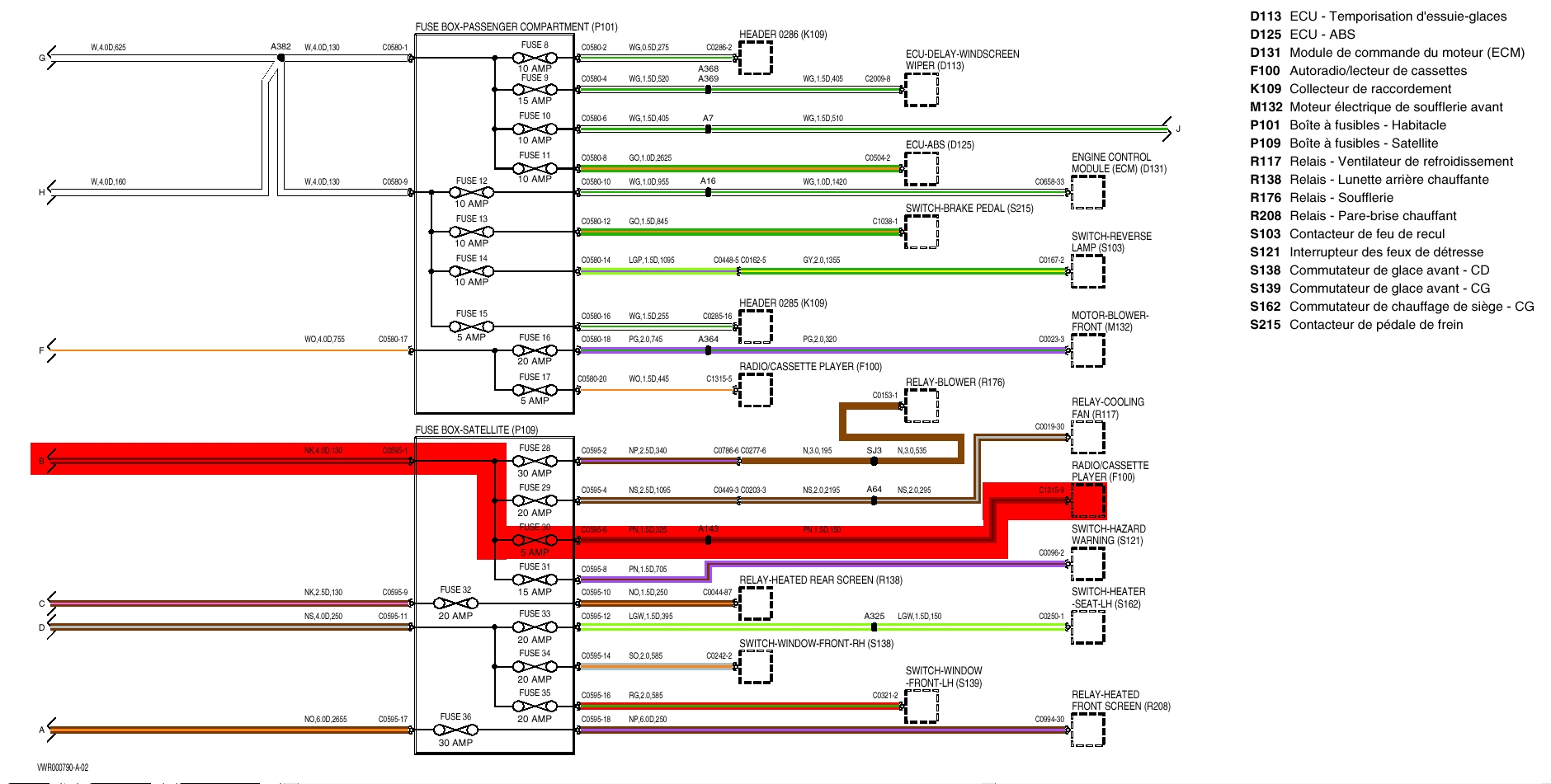

Salut,bienvenue,
Regarde tout ce que protège ce fusible de 100A en tête :
Schéma 1 :
Schéma 2 :
Schéma 3 :
Je pense que dans un premier temps avant de tout démonter, il faut affiner le diagnostique.
Fais toi un fusible réarmable un 32 A tant qu'a faire dans le gros : vois cette inter :viewtopic.php?p=93758#p93758 . Si possible, tu soudes les fils sur l'ancien fusible, ou tu les coinces à l'aide des vis.
Puis tu enlèves tous les fusibles alimenté par le fusible de 100A, en veillant également à débrancher les bougies de préchauffage, car comme tu peux le voir, elles sont en direct après le fusible de 100A. De façon simple pour se faire tu enlèves le relais, celui avec les grosses cosses. Car les bougies de préchauffage, sont très énergivore et te ferons sauter le fusible immédiatement ou presque. Regarde sur le relais c'est un 40A ou 60A.
Les fusibles repérés LINK sont les gros fusibles vissés les autres sont repérés FUSE.
Donc dans ce qui est nommé sur le schéma "fuse box under seat" :
Ce qui t'oblige à enlever les fusibles LINK 2 et 3 ainsi que les FUSE 1; 2 et 3 mais aussi le fusible 36 du parebrise dégivrant de la barrette "satellite", si tu as l'option de câblé, et les fusible des lignes repéré B et C qui partent directement à la barrette de fusible satellite, car si les fusibles sont bon voir enlevés et que cela saute quand même, c'est qu'il peut y avoir un défaut d'isolation sur l'un de ces fils de liaison entre les deux tableaux.
Puis tu remontes un par un les fusibles, en coupant et remettant le contact à chaque fois, puis en vérifiant que la fonction protégé fonctionne correctement, jusqu’à ce que tu trouves, quelle est la partie du réseau qui te fait sauter le fusible de 100A, ou disons le réarmable de 32A.
Mais si tu nous dis qu'aucun autre fusible est grillé, vue qu'ils sont tous en série avec le 100A et qu'ils sont plus petit en calibre, alors, je pencherai aussi peut-être, pour un défaut sur l'une des bougies de préchauffage ou leur relais, ou leurs fils de liaison.
où peut-on acheter un nouveau fusible de 100A (pattes en cuivre)?
A la broc land: http://www.brocland.fr/ :mrgreen:
Bon, maintenant si tu ne peux pas venir, vois chez LRdirect avec la référence STC1757 là : https://www.lrdirect.com/stc1757-fusible-link-100amp
NB: les photos ayant déjà servit sur d'autre intervention, ne tiens pas compte des annotations.

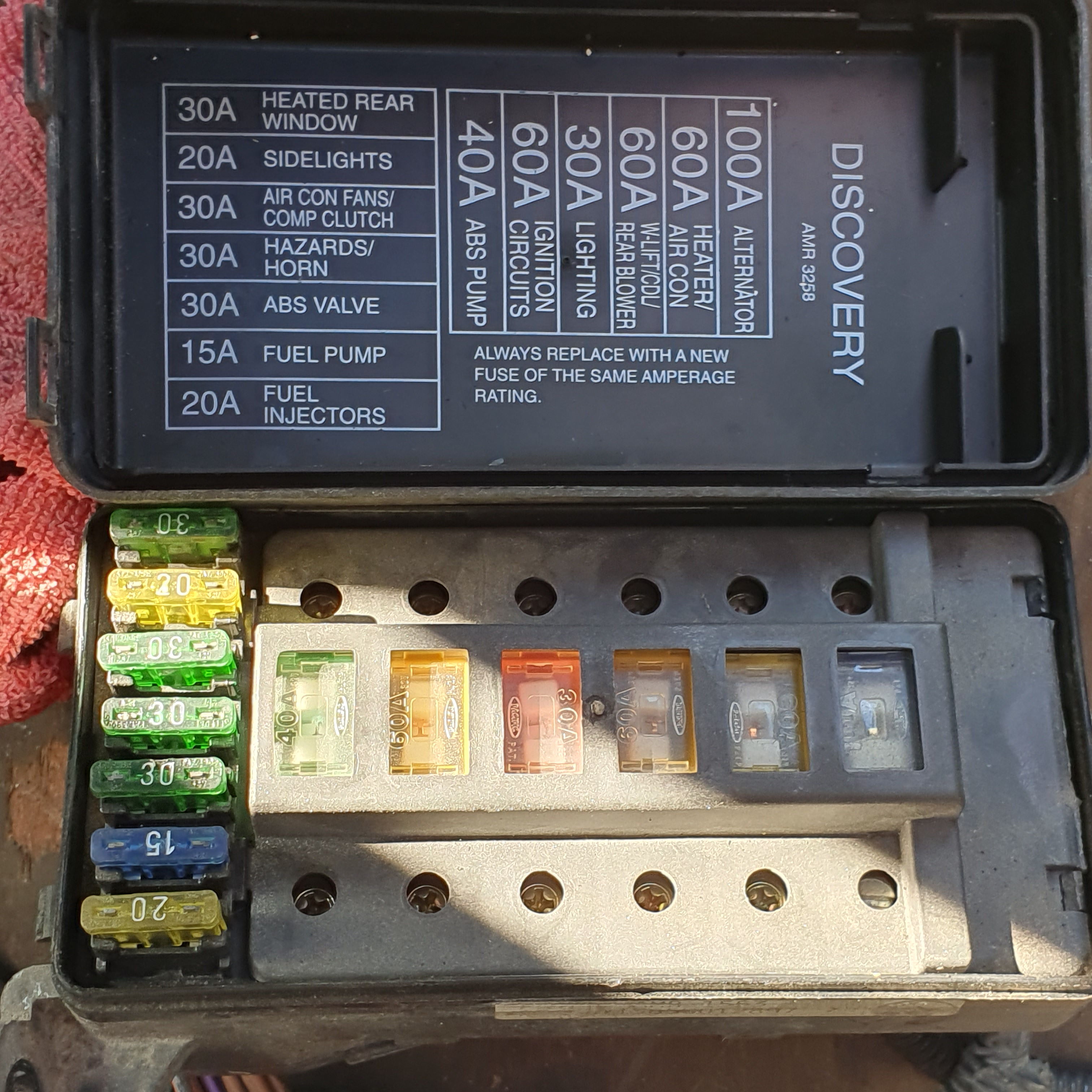

tu sais ce que c'est que ce fusible tout seul au milieu de nul part?
vincemdk
Messages : 144
Enregistré le : 17/12/2008 12:03
Localisation : 59
Re: Problèmes électriques (code, ABS, 100A) Def 110 TD5 2004
Message non lu par vincemdk »
aurais tu des phares additionnels ? (rampe sur le toit ou dans le A Bar ? )
Def 90 TD5 Tomb Raider
Def 110 TD4 '15 Expedition Ed. 14/100

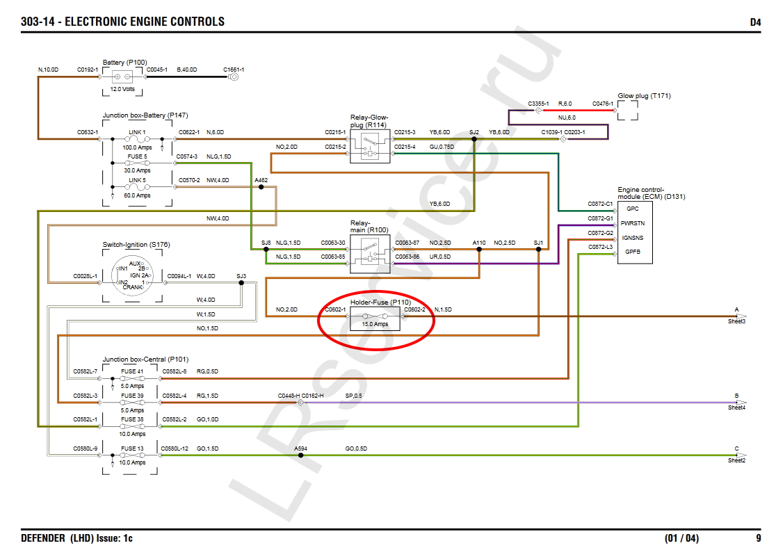

Sur une photo plus haut, j'ai un fusible qui est tout seul coté passager, vous avez deja vu ça?
Oui, pas de problème, il est bien d'origine. Contrôle la couleur des fils, marron et marron liseré orange. Sur la doc constructeur :
Et là, le même que toi, pris en flagrant délie sur un autre def Td5 :wink: :
je suis en train de regarder comment les bougies de préchauffage sont connectées et voir s'il y a un fil déconnecté ou autre..
Bon, :? là, dans un premier temps, il ne faut pas que tu te prennes la tête, contentes toi d'enlever le relais de préchauffage (C0215) sous le siège passager. Il est facilement reconnaissable à sa couleur noire, ses grosses cosses et la couleur des fils sur les grosses cosses du support, en particulier le gros jaune liseré noir :
Comme tu peux le voir sur le schéma, si tu enlèves le relais de préchauffage, tu élimines totalement toutes connexions électrique de puissance du système d'alimentation des bougies de préchauffage. Le fil jaune liseré noir ne pourra plus être alimenté, même si l'ECU en donne l'ordre. Donc si tu as un défaut sur l'une des bougies ou l'un des fils en contacte avec la carrosserie ou le moteur ben plus de problème puisque plus d'alimentation, et là tu serras tout de suite fixé en quelques secondes :
Si cela saute toujours alors on cherchera ailleurs. Tiens nous au courant... :mrgreen:
merci pour le schéma du C0602, j'ai parcouru les 120 pages mais ne trouve pas à quoi il sert (la fonction recherche dans le PDF ne fonctionne pas..) tu aurais des indices? juste par curiosité.. :roll:
Lud_Def_110 a écrit : 15/10/2021 0:23
De mémoire mais à contrôler, il sert au capteur MAF (débitmètre d'air) et au système EGR. Je ne suis pas sur qu'il soit dans la doc des schémas électrique du TD5 sur le RAVE.
Sur la doc du TD4 on trouve ça :

A la Broc'land d'Huison, j'ai vu ça :
Si cela t’intéresse, c'est 10€ plus les frais de port pour un boitier complet avec tous les fusibles, certes c'est du Disco mais ce sont les mêmes que ceux des def.
Si intéressé, me contacter en mp pour la suite.
