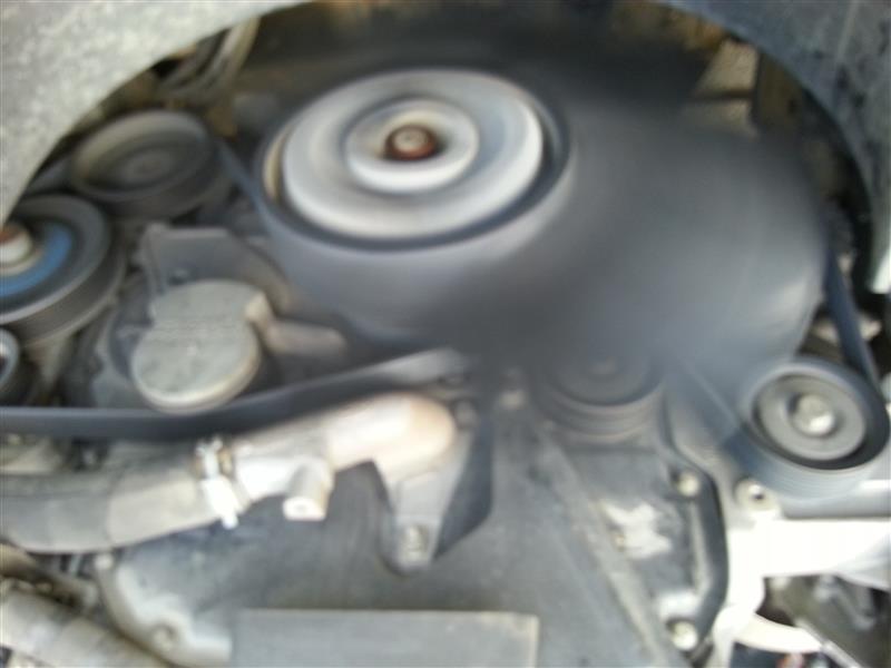

est ce que quelqu'un connait la procédure pour changer la platine avec les galets tendeurs sur le moteur TD4?
c'est une plaque au dessus de la poulie damper avec 3 galets, il y a 3 vis en facade par contre il y a une vis de chaque coté en bas , coté alternateur et coté pompe à vide, comment les déposer?

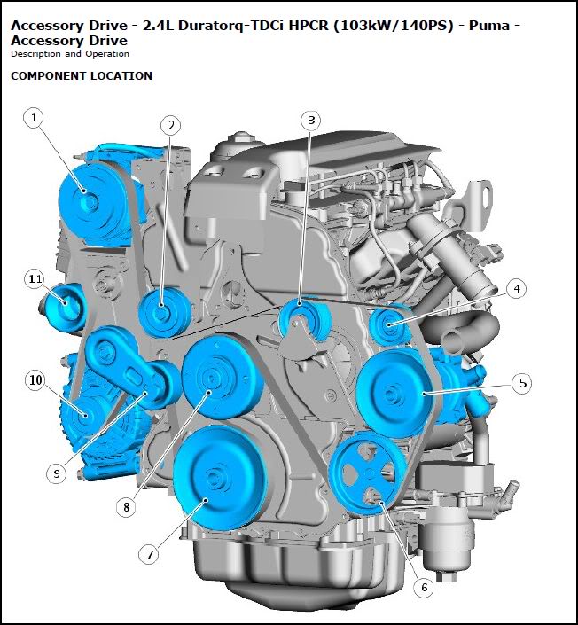

Bizarre je ne vois pas bien cette pièce sur mon 2,4 TD4 (cachée par le ventilateur ?):
Ou alors se serai cette pièce en alu fixée par les vis N°7 et 10 ?

faut deposer le ventilo c'est ce que j'ai fait je pensais qu'il n'y avait que des vis sur le devant du moteur,je les ai enlevé, ça tenait encore, en fait il y a une vis de chaque coté en bas, sauf que pour y accéder c'est pas un cadeau, je cherche au plus simple sans avoir à passer par les dessous d'aile , en prime je dois aussi changer mon demarreur qui est en train de lacher et ça aussi c'est pas simple d'y accéder

Je pense qu'il y a une erreur d'appellation.
Le galet tendeur, AMHA, c'est plutôt l'élément référencé en #9 sur la vue avant du moteur
