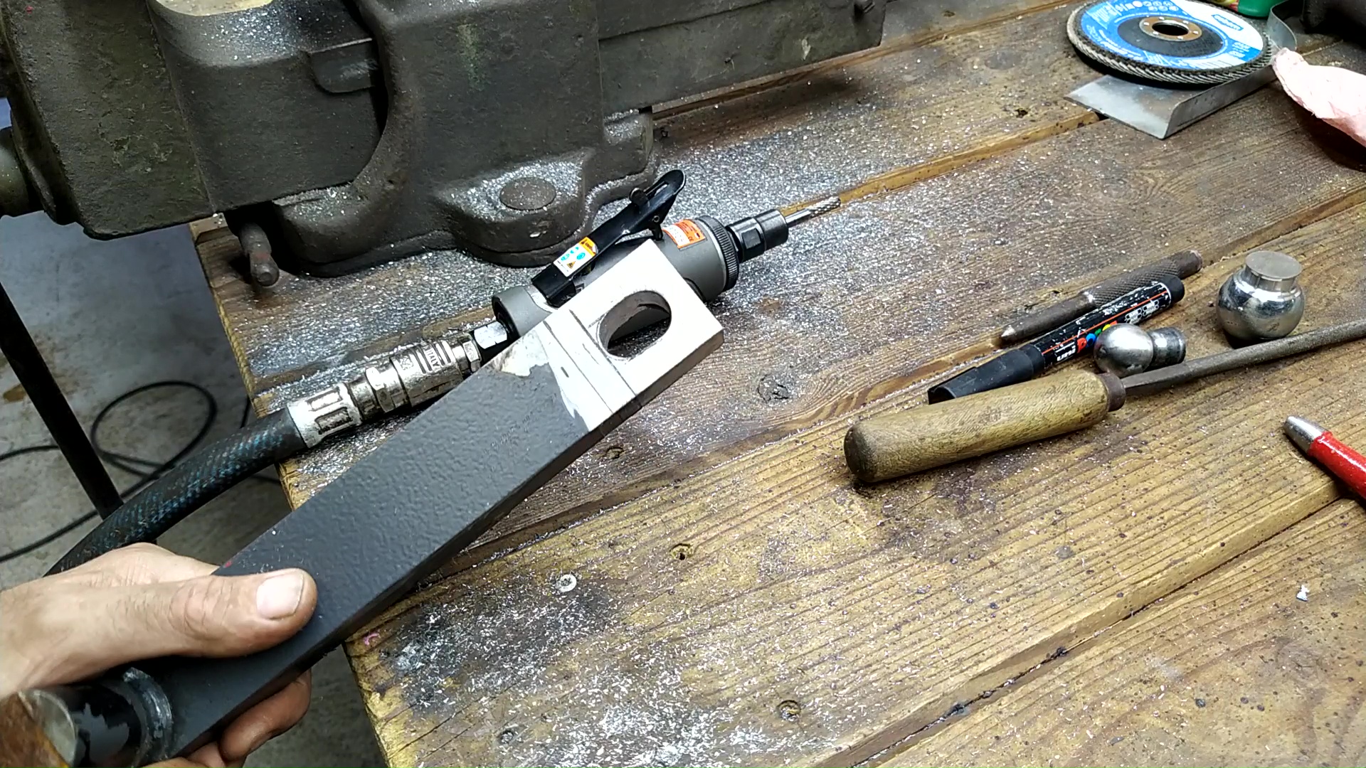

Jusque là, je me suis débrouillé avec une rotule de direction : Et pourquoi pas faire un marteau avec deux rotules de diamètres différents ?
Trou oblong fait à la perceuse puis à la ponceuse droite pneumatique avec fraise cobalt. Présentation du manche : Rotules soudées sur la tête : Insertion du manche : Et voila : Pour faire des petits rayons : Ou des plus grands : Vidéo YouTube avec plus de détails : Vidéo ici sur ma chaîne
