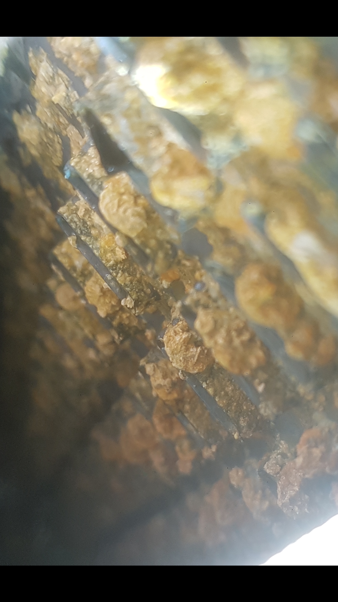

Bonjour tout le monde.
Après quelque monté en surchauffe sur mon bon vieux 300tdi 94 de jour et rien la nuit, je me suis interrogé sur mon système de refroidissement. J’avais trouvé l’année dernière une purge automatique complètement boucher par cette boue bien colmaté, où j’ai sorti une carotte au fil de fer tellement c’était raide.
Mais ce problème de chauffe en monté de jour et rien la nuit continuait, du coup je change le thermostat, et toujours pareil. Je le teste, ok 88 degrés. Du coup je me dis que c’est le radiateur qui est bouché. J’ouvre le bouchon du haut, et là, c’est tout blanc qu’elle horreur. On aurait dit une vieille épave au fond de la mer. Horrible vison moi qui suis pas à l’aise avec les bateaux au fond de l’eau. Lool.
J’ai le DEF depuis 15000 kil et plusieurs années déjà car c’est la restauration avant de faire de grand trajet. Donc je me dis que ca vient du manque d’entretiens des anciens proprios, tout comme la purge automatique qui était en mode carotteuse. Lool
Du coup j’ai enlevé les deux radiateurs pour un nettoyage complet, sauf que le calcaire est super difficile à retirer, et quand bien même visuellement par le trou du bouchon c’est ok, qui me dit que dans le reste c’est ok.
J’ai acheté un produit en magasin auto de Mr tout le monde, le mec me dit de faire trempé tout la nuit, mais rien n’y fait c’est encore là. J’ai testé pendant 1h plusieurs bain d’eau chaud avec de l’acide citrique ménagé en poudre et liquide, ca a bien aidé mais c’est encore bien ancré. Limite faut gratter dessus.
Du coup ma question c’est quoi faire ? Continuer a faire tremper chaque nuit et changer l’eau, ou changer le radiateur par précaution ? C’est celui d’origine qui est en super état, petite rouille de surface légère et toutes les ailettes sont niquel et rien n’est boucher de l’extérieur qui entraverait le passage d’air et des deux cotés.
Quel produit utiliser du coup ? Est ce que l’acide citrique c’est ok pour les tuyaux du radiateur ? Voir même un mélange avec du bicarbonate, et faire plusieurs bains jusqu’à élimination du calcaire. J’aime pas trop utiliser des produits forts puisque c’est marqué de ne pas utiliser sur l’alu.
Quel autre produit pourrait convenir ? ST Marc ? Acide citrique + bicarbonate ? L’emmener chez un pro ? Je trouve ca dommage de le changer alors qu’il est en super état.

En première approche, je ferai un peu comme Lorange : vinaigre ménager, mais pas la peine de laisser une semaine.
Je chaufferai le vinaigre avant car cela accélère la réaction.
Je laisserai une à deux heures et vidangerai.
Et je recommencerai plusieurs fois.

Solution plutôt radicale : Acide Chlorhydrique que tu trouves en magasin de bricolage ou supermarché.
Mais :
1) Le radiateur de ne pas avoir d'éléments en aluminium
2) Remplis progressivement le radiateur. Un peu, attends que la réaction se calme, puis ajoute un peu plus etc......
3) Fais le à l'extérieur.
4) Dès que tu as fini de remplir et que la réaction se calme, vidange et rince bien.
Note, les conduits de liquide de refroidissement dans ton bloc moteur doivent aussi être dans un sale état.
Tu devrais aussi le vérifier.

Salut et merci de vos réponses.
Oui alors j'ai pas mentionné mais j'ai tout retiré. Les deux radiateus sont dans ma baignoire et du coup bun c'est acide citrique + eau chaude et j'ai fait ca 3 4 fois en laissant 10min tranquile et ca a bien aidé faut dire.
Du coup je vais continué je crois y a pas le choix.
La c'est limite s'il fauf gratter dessus tellement le calcaire est devenu limite de la pierre.
J'ai d'ailleurs sorti une boulette de boue, c'etait assé moche et c'est ce que j'ai retrouvé dans ma purge automatique. Les conduites ? C'est vrai que y a plein de petite tache blanche juste à regardé comme ca. Je vais démonté tout ca et regardé. Merci je n'y avais pas trop pensé.

Oui je vois, et j'ai la chance de connaître un pro en electo auto.
Après 5L de vinaigne chaud et 3h de trempage en 3 fois.
C'est limite si je m'attaque à du corail sur une coque de bateau. Haha
C'est moche et je ne sais quoi en penser.
Mais ca avance bien comme on peut voir, sauf que là c'est limite de la pierre et genre faudrait passer sur des produits plus forts mais plus corrosif aussi.
Heureusement que le vinaigre coute pas cher. Lool
Mais poubelle ou pas poubelle je me demande...

Il y a du progrès, c'est long avec du vinaigre, mais on voit une amélioration.
Ne jettes pas à la poubelle sans avoir essayé l'acide chlorhydrique comme indiqué plus haut.
A éviter sur de l'aluminium.

Oui c'est prévu. Et oui ca marche bien pour le moment et je trouve que le metal derrière n'est pas en mauvais état. Le radiateur en lui meme est en bon état.
Y a quoi comme alu dans un radiateur d'origine ?
En tout cas c'est pas bouché car la fumé parcours tout le circuit.

Vous pouvez considérablement améliorer l'action du vinaigre blanc en ajoutant 2% de sel à diluer dans le vinaigre chaud

A ma connaissance, enfin pour mon 300 Tdi, il n'y a rien en alu. Que de la ferraille et du cuivre (ou laiton).
Re: Quel produit pour nettoyer un radiateur plein de Calcaire ?
Oui bun on a le même car le peu qu'on voit y a pas l'air d'avoir de l'alu.
Je me disais aussi, le zero calcaire serait difficile a atteindre, mais je me demandais si le restant qui est imprimer dans la matière, notement sur les fins tubes plats horizontales qu'on voit, n'allait pas devenir une base d'accroche futur pour accéléré la formation du calcaire. Plutot qu'un métal sein et bien lisse.
A voir dans le futur.

Je crois que ce qu'il faut craindre c'est plutôt lors des chauffes et refroidissements succéssifs que ces plaques de calcaire qui ont été attaqué et pour certaines qui sont devenues caverneuse, finissent par se détacher et se balader dans le circuit..
Pour moi, c'est soit propre nickel, soit changement de faisceaux

Bon 4ème tournées de produit. Encore 4L de vinaigre chaud au sel. Ca fait pour le moment 8L de vinaigre chaud, 1L d'acide citrique et 250ml d'un produit pour radiateur, et c'est pas encore finit. Mais petit à petit on y arrive.

Il faut se dire que plus tu en enlèves, plus le bain suivant sera efficace !!

Je confirme par le vécu. Lors de notre raid Paris-Cap Nord en 4L en 2003... 'tain déjà 18 ans... le lycée pro qui avait fait la révision du moteur avait détartré le radiateur et en utilisation locale, RAS. Lors de la montée Avignon - Paris, le moteur a commencé à chauffer en arrivant dans la Beauce. La traversée de l’Allemagne a été un calvaire avec des arrêts réguliers dès qu'on prenait les autoroutes, on a été contrait de changer le radiateur en Suède en bricolant un radiateur de VW Golf qu'on a réussi à trouver sur place. le tiers inférieur du radiateur a été colmaté par les cristaux et plaques de calcaires qui avaient fini de se décrocher avec le roulage intensif.jean-yves 26 a écrit : 12/01/2022 19:46 Je crois que ce qu'il faut craindre c'est plutôt lors des chauffes et refroidissements succéssifs que ces plaques de calcaire qui ont été attaqué et pour certaines qui sont devenues caverneuse, finissent par se détacher et se balader dans le circuit..
Maintenant, radiateur entartré, je change pour du neuf.
