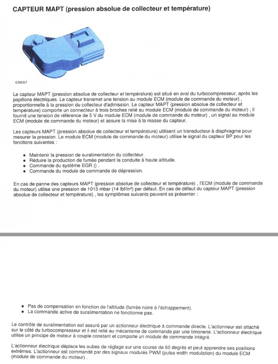

La "perte du turbo" peut provenir de la défaillance d'un capteur.
Un capteur donne une information anormale par rapport à ce que donne les autres capteurs, et l'ECM va réduire les performances du moteur et/ou prendre une valeur par défaut.
Par exemple :
Le manuel d'atelier du Td4 indique qu'une défaillance du capteur MAPT (pression absolue de collecteur et température) peut donner les symptômes suivants :
1) Pas de compensation en fonction de l'altitude (fumée noire à l'échappement)
2) La commande active de suralimentation ne fonctionne pas.
AMHA, il faut regarder dans le manuel les symptômes de défaillance de chaque capteur.
Et défaillance de capteur, ne veut pas dire que c'est le capteur qui est en cause. C'est le capteur, connexions et faisceau qu'il faut regarder.
Par exemple :

okThe Pater a écrit : 18/01/2022 10:09 Le manuel d'atelier du Td4 indique qu'une défaillance du capteur MAPT (pression absolue de collecteur et température) peut donner les symptômes suivants :
où est situé le capteur MAPT ?

C'est le numéro 8.
Pour illustrer ce que vient d'écrire The pater :

Bisnouk a répondu.
Je te conseille de lire le manuel d'atelier de ton véhicule.
J'ai pris le capteur MAPT comme exemple. Je n'indique pas que c'est LE problème, juste que les symptômes pourraient faire penser que c'est une cause probable.

alors : Merci pour les schémasbisnouk a écrit : 18/01/2022 15:03 Capture d’écran 2022-01-18 150230.jpg
C'est le numéro 8.
il se trouve que je viens de changer ce capteur ce we !
et ben.. ça n'a rien changé ...
- Messages : 13978
Re: ça fume noir à l’accélération du mon Td4 de 2007
Ok, alors vérifie le bon état des fils entre ce capteur et l'ECM.
Et regarde les autres capteur pouvant donner des symptômes similaires, en plus de ce que Esconogat et Ze Fifi ont indiqué.

effacer le défaut.
rouler jusqu’a ce que je "perde" le turbo
et enregistrer les infos au roulage si j'arrive a trouver la fonction pour cela sur l'appareil
