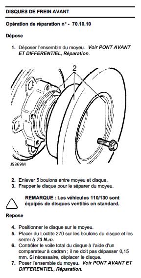

on peut peut-être s'inspirer de la recommandation du manuel concernant le disque de frein, 0.15mm de voile maxi: Il faudra que ça soit bien moindre au niveau du moyeu, bien évidemmentPAULIN a écrit : 05/02/2022 18:34 Je ne sais pas si LR indique une tolérance pour le battement axial des moyeux quelque part.

pour ma part, je mentionnais le disque, car je n'ai pas trouvé de valeurs limite pour le voile du moyeu ... le voile maxi du disque peut donner une indication (à ramener au diamètre du moyeu) de ce qui peut être considéré comme une limite raisonnable, puisque le disque est monté sur le moyeu.
On voir bien que 0.4mm sur le moyeu est très élevé, comparé aux 0.15mm maxi (sur un diamètre plus grand) du disque
