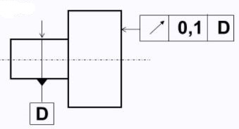

Oups !!! Il semble que j'ai poussé un peu loin l'usage du vocabulaire de métrologue !!!
Voici schématiquement de quoi je parle en parlant de battement (axial) :
Oui, le terme "battement" est souvent assimilé à "voile" (pour une roue, une jante, un disque de frein, un moyeu ... )
En pratique, le terme de "voile" désigne plutôt une déformation, non ? (défaut de planéité en quelque sorte)
Le résultat de cette déformation est souvent que la pièce n'est plus plane, et que mise en rotation, ce défaut tourne.
C'est surtout valable pour les pièces minces type jantes, disques ... pour un moyeu, je ne crois pas trop à la déformation.
Par contre, une face de moyeu parfaitement plane peu générer un "battement" lorsqu'on la met en mouvement, en raison d'un défaut d'orthogonalité entre la face et l'axe passant par les portées de roulement ou si les cuvettes des roulements sont mal montées ;-)
Et le résultat peut alors être perçu comme un "voile" ...
Mais bon, tout çà, c'est du jus de cerveau ...
Ce qu'il faut, c'est partir des fusées, et faire que ca tourne parfaitement rond et à plat à chaque étape ... jusqu'aux roues !!!
Je m'écarte un peu du sujet : dites moi si je me trompe, mais les défauts sur les disques, c'est surtout important lorsqu'on freine, non ? Avez-vous rencontré un disque voilé qui faisait vibrer la roue même lorsqu'on ne freine pas ?

PAULIN a écrit :Oups !!! Il semble que j'ai poussé un peu loin l'usage du vocabulaire de métrologue !!!
T'inquiète, on finit par se comprendre! :wink:
PAULIN a écrit :En pratique, le terme de "voile" désigne plutôt une déformation, non ? (défaut de planéité en quelque sorte)
Bah peut y avoir deux cas :
  • la surface tournante n'est pas régulière (mauvaise planéité) ;
  • le volume occupé par la matière de la pièce n'est pas confondu avec son axe/plan de rotation (centre de gravité distinct du centre de rotation).
Dans le premier cas, c'est pas grave — d'autant que le risque de balourd est généralement faible — sauf si cette surface sert de support à une autre pièce.
Dans le second, il peut y avoir un balourd dynamique :
Ce petit croquis rappelle que des masses ne tournant pas dans un seul et même plan, lui même confondu avec le plan de rotation, génèrent un moment fléchissant (couple) dont la fréquence et l'amplitude dépendent de la vitesse de rotation et qui sollicite la fusée axialement. C'est ennuyeux car ce moment accentue l'effet de basculement de la roue et c'est ce mouvement qui se transmet massivement à la direction.
PAULIN a écrit :Par contre, une face de moyeu parfaitement plane peu générer un "battement" lorsqu'on la met en mouvement, en raison d'un défaut d'orthogonalité entre la face et l'axe passant par les portées de roulement ou si les cuvettes des roulements sont mal montées
Effectivement et c'est là ou notre pipi de cerveau sur l'usure des fusées trouve en principe sa place... :sm27:
Les bagues des roulements étant toujours plus ou moins comprimées ou coincées, notamment par la précontrainte, lorsqu'on lève la roue pour mesurer le voile, avec l'usure des portées et des butées, les bagues peuvent occuper une bonne place ou pas. Dans un cas, on va mesurer peanuts et considérer comme bon un organe qui ne l'est pas lorsqu'il est soumis à des charges réelles et dans l'autre, on va se faire peur et se demander pourquoi c'est pas davantage le bordel... :mrgreen:
PAULIN a écrit :Je m'écarte un peu du sujet : dites moi si je me trompe, mais les défauts sur les disques, c'est surtout important lorsqu'on freine, non ? Avez-vous rencontré un disque voilé qui faisait vibrer la roue même lorsqu'on ne freine pas ?
Je ne crois pas que tu t'écartes, au contraire...
Les défauts de voile se repèrent au freinomètre qui s'est généralisé avec le contrôle technique automobile. Les fonctionnalités de ces appareils très intéressants ne sont exploitées qu'à la marge (un voile excessif va créer un déséquilibre mais avant de se faire retoquer pour un excès de voile, faut vraiment faire fort) et c'est bien dommage.
A cet égard, la plupart des appareils récents sortent un fichier .txt donnant l'effort de freinage en fonction du temps. Pour avoir exploité ce type de fichier, c'est que du bonheur si on veut obtenir une véritable cartographie dynamique d'un système de freinage.
Après, c'est de la cuisine mathématique que l'appareil ne fait pas, mais on identifie sans problème puis on analyse à la demande le mouvement sinusoïdal provoqué par le voile. En croisant le voile mesuré au comparateur et l'amplitude du signal, on réalise très simplement un modèle permettant une évaluation très précise de l'évolution du voile au fil du temps.
La méthode vaut également pour les tambours, qu'il est généralement beaucoup plus difficile de mesurer en dynamique.
Pour ma part, je n'ai jamais vu un disque voilé faire vibrer une roue hors freinage. Par contre, j'ai vu des vibrations apparaître sur un essieu arrière tube dont j'avais déposé la barre anti-roulis. Même avec des pneus parfaitement équilibrés, entre 110 et 120 km/h on avait l'impression qu'une roue était crevée tellement l'essieu vibrait et la tenue de cap de l'arrière était délirante.
Après diverses investigations, il s'est avéré qu'en déposant cette barre, j'avais réduit le module (la raideur) de l'encastrement constitué d'articulations élastiques et ça a suffit pour mettre une partie des organes non suspendus en résonance.
En résumé, ce sujet est du genre taquin et s'y aventurer au pif est le plus sûr moyen de ne rien comprendre! :)

En fait, je te rejoins un défaut de battement vs la reference D comme tu l’illustre engendre un voile sur la face d’appui de la jante a la rotation. c’est une résultante d’un battement hors tol.
Mais un voile peut venir également aussi d’un voile de la face d’appui sans pour autant presenter de défaut de battement.
En fait tant que rien n’est demonté, personne ne peut savoir d’ou vient le pb. A ce stade cette mesure n’a que le mérite d’identifier un pb. C’est sur ce point que j’attend des retours d’experience.
