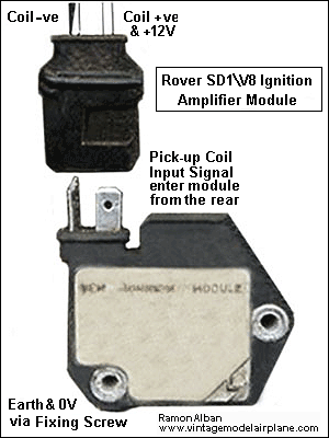

J'ai suivi le croquis que j'ai reçu avec le nouveau module. Ils indiquent que le + ce place sur le numéro 2 (au milieu) et le- sur le numéro 1 de la fiche.
Voir croquis ici
voilà mon branchement
(blanc c'est le plus et noir le négatif)
Tu dis que les fils sont raccordé sur le 1 et 3 et rien au milieu.. Je comprends que j'ai pas de signal!!
Je vois que sur ta fiche que le blanc est sur le N°1c'est le positif ? et le rouge sur le N°3 est le négatif ?
Pour la bobine, j'ai bien une DLB198 Lucas mais elle a 1ohm au primaire et 7,200 kohms pour le secondaire.
Mon capteur magnétique à bien 3.100 kohms.
Mon faisceau est un nouveau RTC6551 qui est en 7mm de chez Landers-shop.fr je ne sais pas ou trouver du Power Spark en 8mm?
Bonne journée à tous

Il faut que je vérifie mais + rouge au 3 ( photo )

Merci lorange pour l'info.. Je comprend mieux pourquoi je n'ai pas de signal au négatif de ma bobine si je donne pas du plus à mon module :oops:
