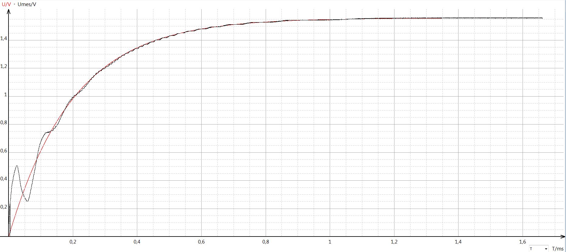

Le condensateur en question (le petit cylindre métallique qui se fixait sur les Delco de naguère :wink: ) est certainement enfermé dans le boîtier d'allumage, mais il y en a nécessairement un. Simplement, dans la mesure où le boîtier a été remplacé, cette cause de panne peut à présent être écartée.
Pour rappel, voici un exemple de courbe d'établissement de la tension (c'est une fonction du temps) aux bornes d'une bobine d'allumage soumise à une tension d'alimentation constante (j'ai pris une mesure réalisée sur une bobine sous gestion électronique pour comparer ce qui est comparable) :
Je réalise ce genre de mesures au primaire et au secondaire pour vérifier que la bobine est saine ; vu la brutalité d'une bobine dès la moindre variation de son courant d'alimentation, le travail s'effectue à basse tension (environ 1,5 V).
En noir, la courbe mesurée à l'oscilloscope : on en déduit que dans ces conditions idéales, le courant met environ 1,5 ms à s'établir complètement.
En rouge la courbe théorique.
Pour info, les variations de tension entre 0 et 0,2 milli-secondes sont imputables à ce qu'on appelle la capacité parasite de la bobine. Cette capacité naît dans les enroulements, l'isolant séparant les fils jouant le rôle de diélectrique.
Cette capacité parasite est à l'origine de l'élévation rapide de la tension aux bornes de la bobine et de l'oscillation de début de cycle.
C'est aussi elle qui dissipe l'énergie en cas de défaillance du condensateur « d'allumage ».
Ce point étant hors sujet, je ne vais pas le développer davantage.
Par contre, une fois le régime stabilisé, on voit que la bobine se comporte comme une bobine d'induction parfaite et on tire de l'équation différentielle sous-jacente la valeur de l'inductance.
Compte tenu de l'effet de l'inductance, lors de l'interruption du courant dans la bobine (point d'allumage) et avec un condensateur d'allumage claqué, la tension au primaire atteindrait plusieurs milliers de volts alors qu'avec un condensateur en état, elle est de l'ordre de 400 volts.
L'énergie se perdrait alors en oscillations inutiles au lieu d'être très amortie par le condensateur d'allumage, ce qui atténuerait fortement la tension au secondaire, sans compter que l'isolant de l'enroulement primaire finirait par être fragilisé par une tension trop élevée.

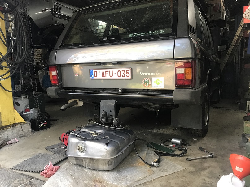

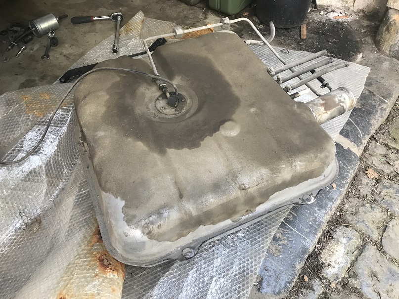

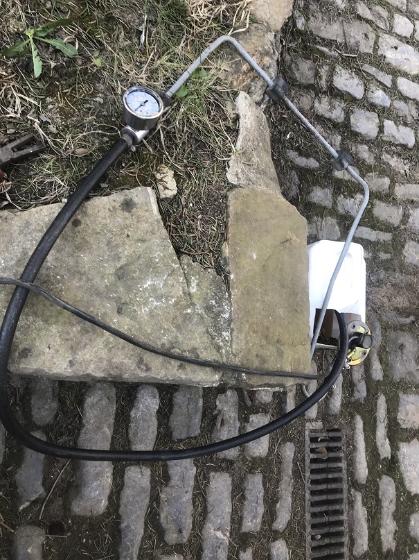

Voilà j' ai démonté mon réservoir car je n'obtenais pas plus que 15PSI après plusieurs essais de démarrage ( il faut 34/38 PSI)
Le réservoir est propre (j'ai quand même une tâche (sèche) autour de la flasque de fixation pompe, perte au petit morceau de durite?)
J'ai sorti la pompe et je l'ai placée dans un bidon propre en circuit fermé comprenant le manomètre de pression d'essence et le petit morceau de durite. Le circuit branché sur une batterie avec un fusible de 1A.
Elle tourne bien et cela coule bien... J'ai pincé le tuyau et la pression est vite monté à 40PSi, le fusible a sauté ( normal il aurait fallu 5 ou 10A).
Donc ce ce n'est pas là le problème...
Alors le circuit d'alimentation bouché ? Bouché il y aurait de la pression..
Par contre si le régulateur de pression qui est placé en fin de rampe après les 8 injecteurs est pété, qu' il laisse passer l'essence dans la durite de retour et donc il n'y a pas de pression.
Si le régulateur est réglé d'origine pour 34/38PSI il ne laisse passer que quand il y a surpression non?
Je propose de mettre de l'air comprimé (je sais le régler finement) dans le circuit à 30PSI et voir ce que j'ai au manomètre de pression? Si le régulateur fonctionne rien ne doit passer sur le conduit de retour qui arrive au réservoir? Si ok, je met 40/42PSI et voir si le régulateur déclenche? Et j'ai de l'air qui arrive en retour et donc il est fonctionnelle.
