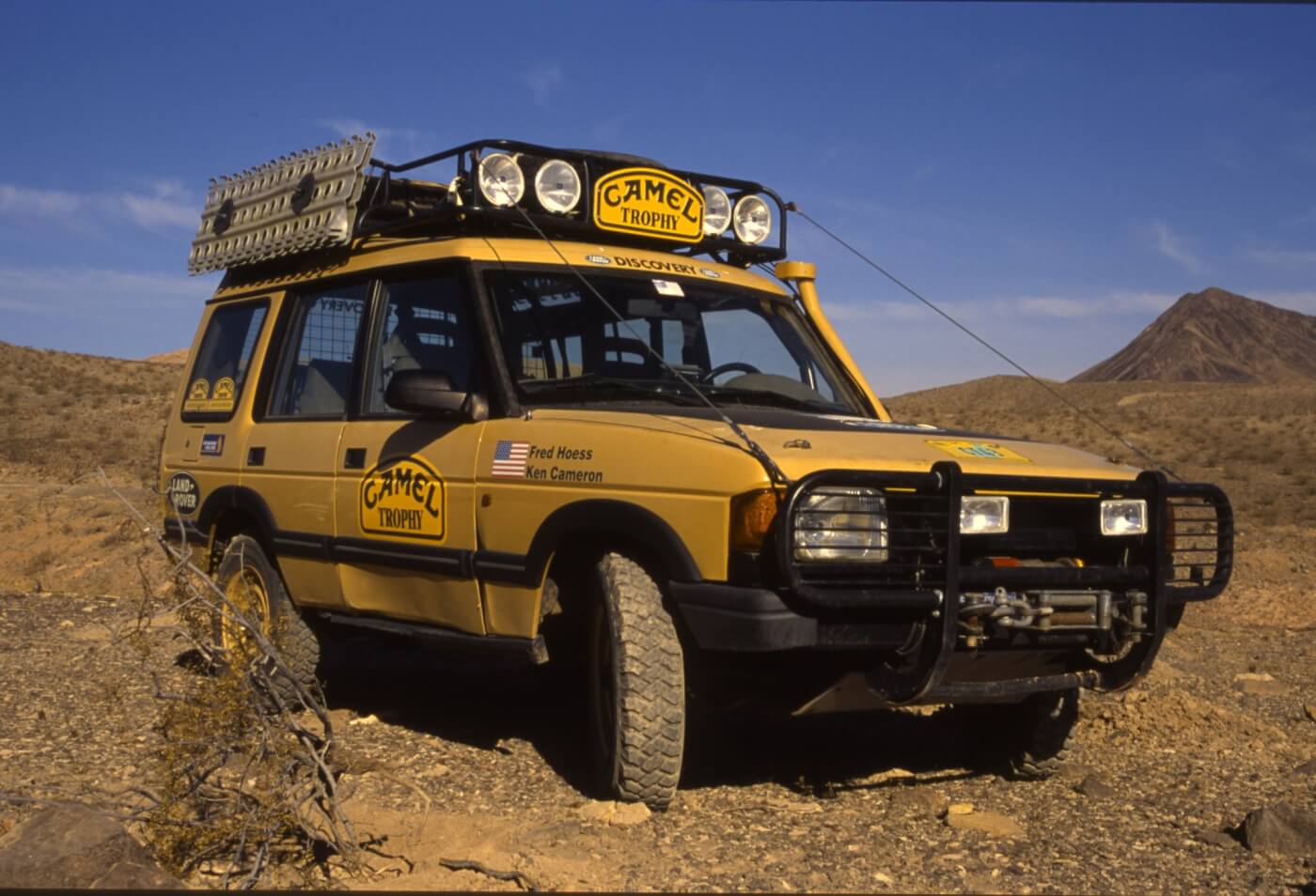

Ici un faux Disco CAMEL (en fait un Disco de série avec Pb et blindage) ; je pense donc que le montage d'un ski standard (tel que le Bearmach) devrait être facile :

Le vrai Disco CAMEL (nous sommes quelques chanceux ici) a une configuration différente à l'avant :
On voit bien sur le Disco CAMEL la difficulté de concilier le montage d'un treuil, d'un blindage de 10 mm et d'un pare-buffle très solide au vu de la taille des ancrages qui descendent très bas.
Le montage des CAMEL a été réalisé par la division Special Vehicle de Land Rover avec une attestation spécifique pour chaque numéro de châssis

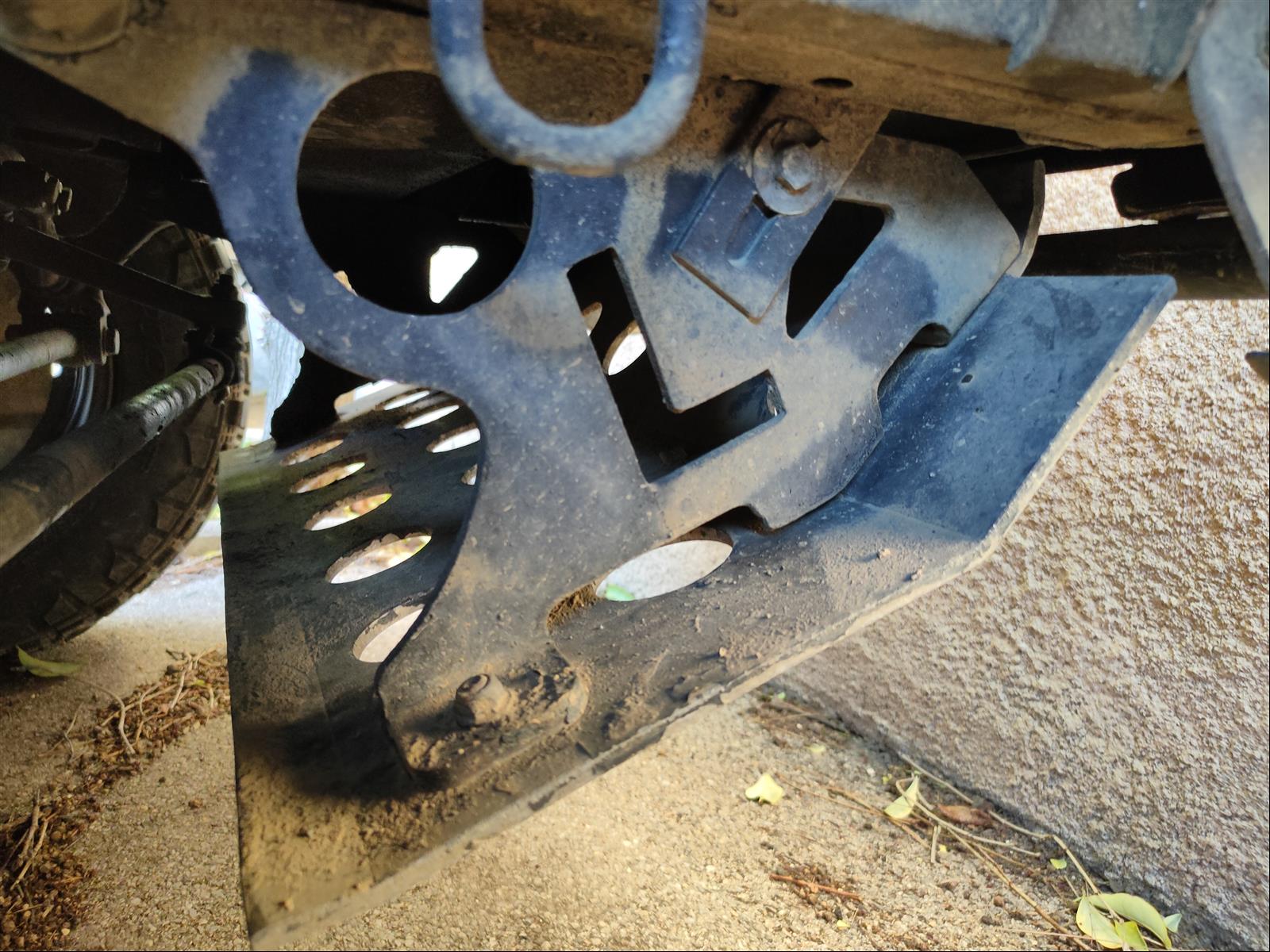

En fait la solution du CAMEL avec PB utilise le ski de blindage du Defender référence DA5507 (reconnaissable au trou de passage de l'amortisseur de direction de DEF à l'avant du pont) :Vince75 a écrit : 21/04/2020 23:31 Merci pour ces informations ces photos et conseils
Effectivement sur le faux camel, c.est exactement le même PB)
Je vais chercher le mieux adapté.
Vince
En ici en GB : https://www.paddockspares.com/steering- ... les-1.html
On voit très bien la différence avec le DA5508 adapté au Disco 300 TDI sans pare-buffle donc pas facilement montable dans ton cas :

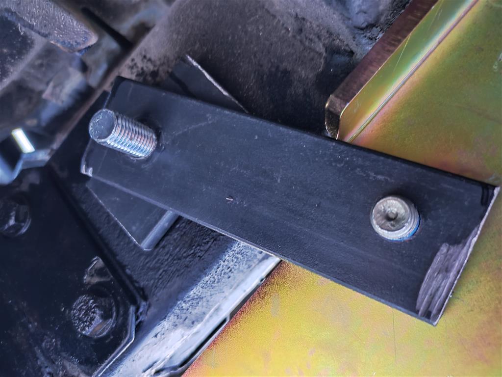

On va décrire comment sur le CAMEL avec pare-buffles on utilise le ski de blindage du Defender référence DA5507
La fixation arrière est la même mais à l'avant (voir photo 3) il faudra utiliser les trous du châssis existant :
avec l'avantage de pouvoir y mettre un gros boulon pour fixer la patte d'adaptation* (flèche rouge) .
Coté droit (patte de fixation visible en haut à droite) et évidement le trou de passage de l'amortisseur de direction ne vous servira pas sur un Disco : Coté gauche : PS : cette patte d'adaptation propre aux Camel n'est pas sur Microcat mais est facile à réaliser avec un gros fer plat et une bonne perceuse
Résultat un DA5507 de DEF montable sur n'importe quel Disco avec ou sans PB

Application de cette fixation sur l'un de mes Disco qui n'avais pas encore de ski :
Ainsi c'est plus solide que sur le Camel :
Un coup de peinture et deux écrous freinés pour finaliser ce montage.
