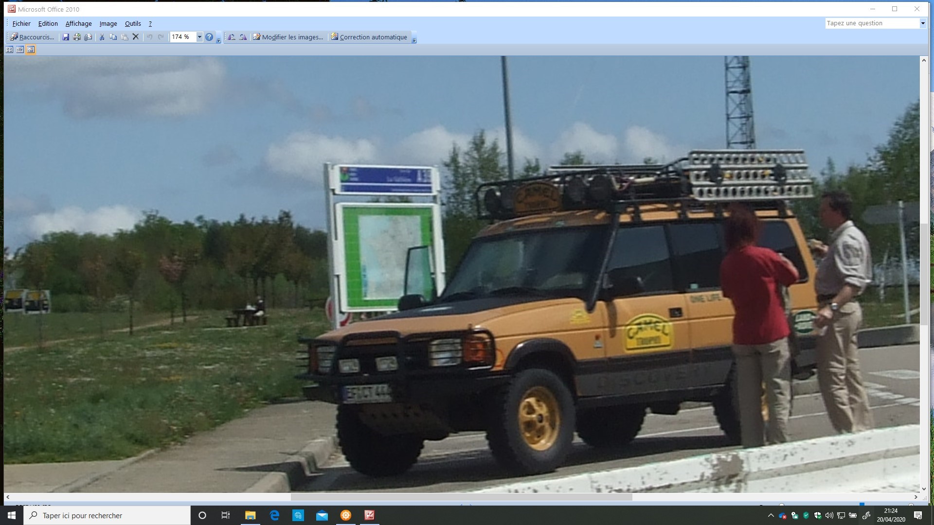

Re: Installation d'un ski de protection disco 300tdi
Ici un faux Disco CAMEL (en fait un Disco de série avec Pb et blindage) ; je pense donc que le montage d'un ski standard (tel que le Bearmach) devrait être facile :
Exemple de matériel sérieux : https://www.best-of-land.com/fr/accesso ... er-classic
Le vrai Disco CAMEL (nous sommes quelques chanceux ici) a une configuration différente à l'avant :
On voit bien sur le Disco CAMEL la difficulté de concilier le montage d'un treuil, d'un blindage de 10 mm et d'un pare-buffle très solide au vu de la taille des ancrages qui descendent très bas.
Le montage des CAMEL a été réalisé par la division Special Vehicle de Land Rover avec une attestation spécifique pour chaque numéro de châssis :wink:
