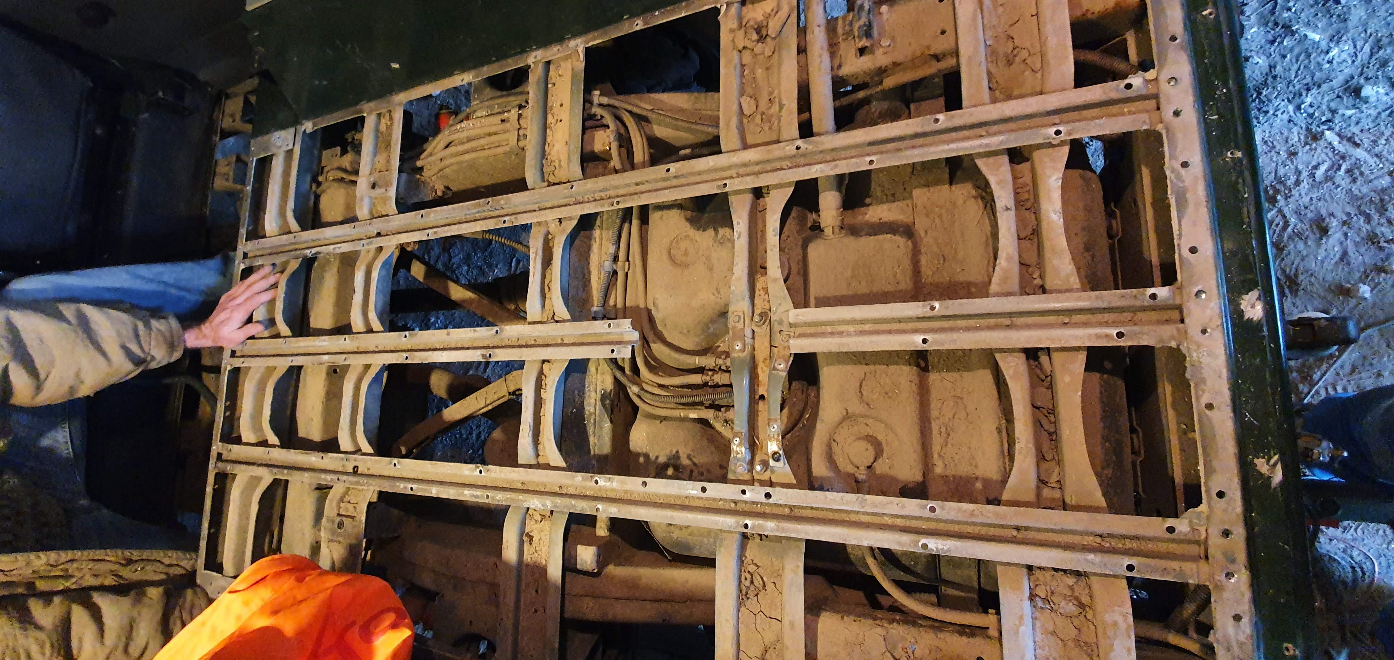

casa
Messages : 172
Localisation : Amiens
Re: Fuite réservoir GO Def110 TD5 ?
Message non lu par casa »
Si cela peut aider pour situer les durites, voici quelques photos du réservoir et des durites sans le plancher arrière.
