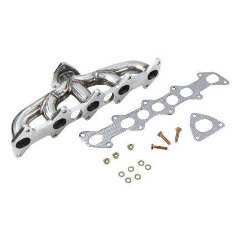

Hello, merci à tous pour ces retours, je dois aussi changer mon collecteur car il fuit dixit le garagiste et ça me semble jouable de le faire moi-même.
le CJM semble remporter l'unanimité
quid de l'inox? il est bien?
je vois ça:
169,00 EUR/pièce
https://www.ebay.fr/itm/234144231906
on peut le laisser tel quel, en un bloc sans enlever le "palmage" entre chaque sortie?
si je peux éviter de l'usiner c'est mieux..
merci pour vos conseils

C'est très exactement celui que j'ai acheté. Il a perdu de son brillant après seulement quelques kilomètres mais l'esthétique compte peu.
N'ayant jamais eu de CJM entre les mains je ne saurai comparer, mais en tout cas mon cube a retrouvé sa pêche d'antan (enfin presque, je n'arrive toujours à égaler mon record de 156km/h) et m'a permis d'entendre que mon turbo fuit (probablement pour ça).. Cependant je ne pense pas avoir gagné de chevaux, juste un peu plus de reprise à bas régime et moins de risques de calage sur les démarrages difficiles.
Sinon, contrairement à la plupart des véhicules, l'utilisation d'un collecteur inox n'a pas augmenté le volume ou altéré le bruit du moteur.

Lud_Def_110
Messages : 127
Enregistré le : 24/08/2021 13:05
Localisation : Ain, Gex, Suisse
Re: collecteur d'échappement Td5
Message non lu par Lud_Def_110 »
Merci Drich
mais du coup, suite à ton expérience après disquage.. tu recommandes de disquer ou de laisser tel quel?
si je peux laisser tel quel ça m'arrange mais s'il faut disquer, peux-tu me dire l'avantage et comment tu as fait?
merci bcp!

Je l'ai fait uniquement suite aux conseils que j'ai pu lire ça et là sur le sujet. De ce que j'ai compris c'est *censé* éviter de futures casses de goujons en permettant plus de souplesse, mais aucune idée si l'effet est réel.
Je n'ai disqué que les deux palmes centrales et me suis arrêté en voyant la courbure se faire.
Mais du coup je ne recommande pas forcément si tu n'as pas l'intention de gonfler ton moteur, les conseils qui sont donnés à ce sujet sont surtout pour les gens augmentant leurs chevaux.

j'ai commandé les pièces: collecteur en inox + goujon standards.. ya plus qu'à!
