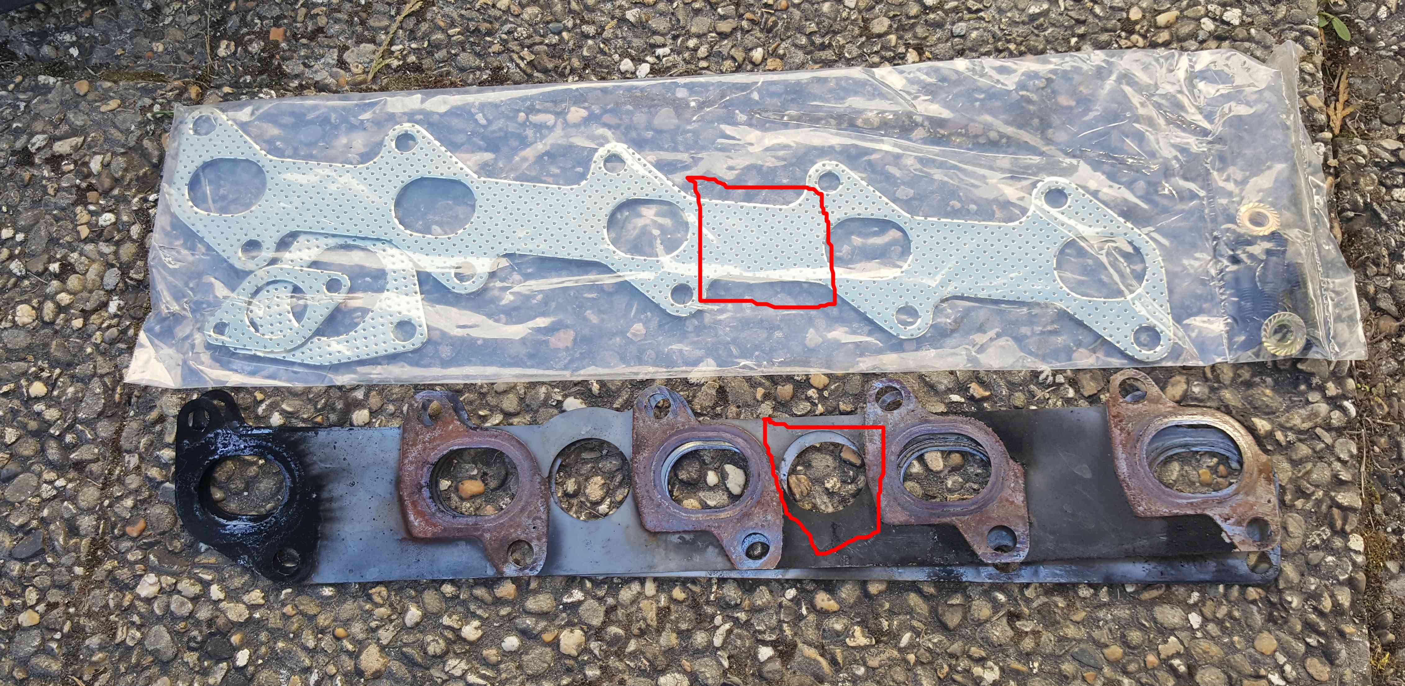

par contre le joint de collecteur contrairement à la photo du site ebay, n'a pas le trou (cf photo) qu'en pensez vous? que faire?

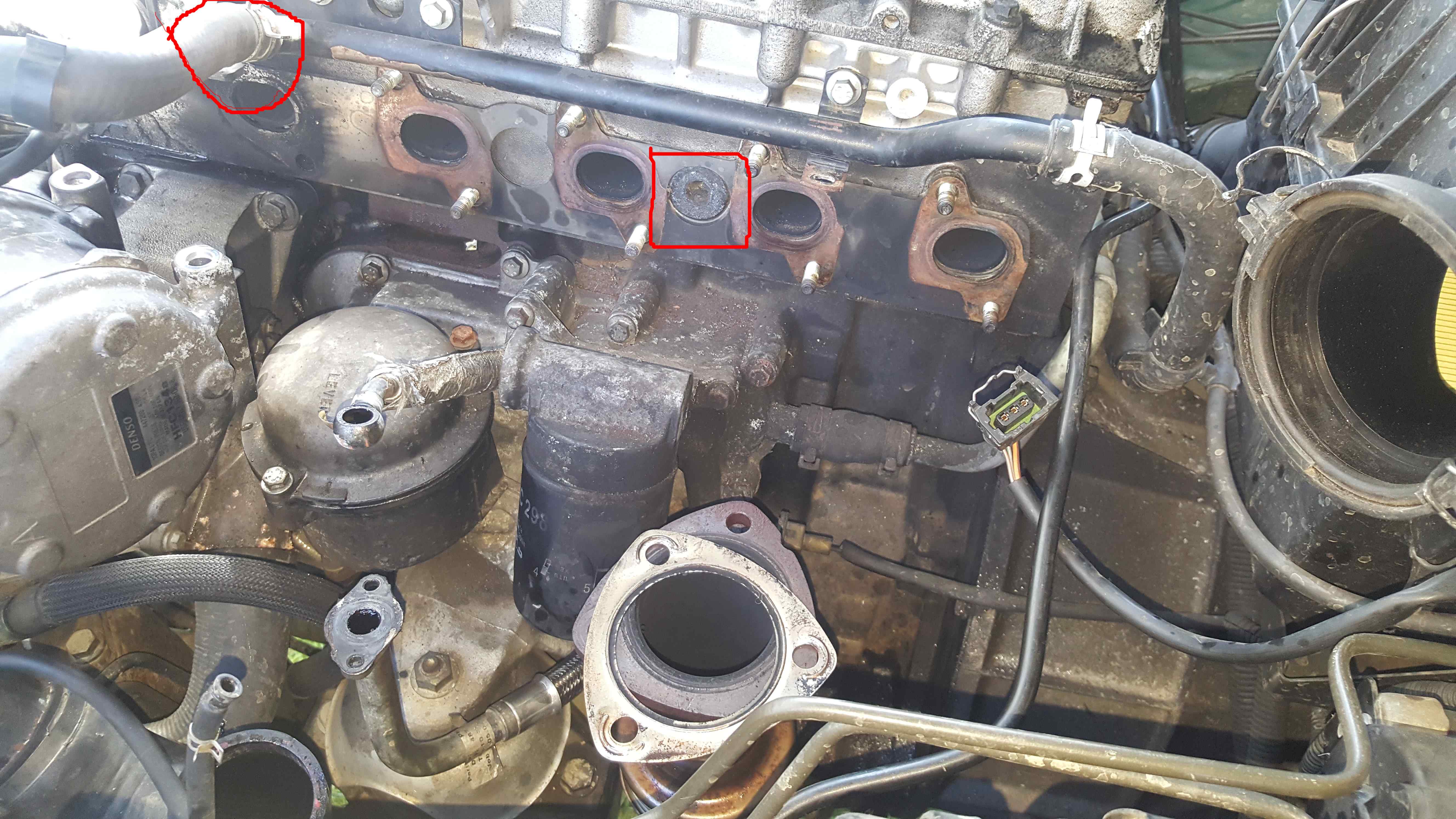

sinon voici une photo du bloc. j'ai une fuite de la durite de liquide de refroidissement (suite à une dépose/repose immédiate..). la bague semble correctement remise. pourquoi est-ce que ça fuit??

Lud_Def_110 a écrit : 05/04/2022 22:49 par contre le joint de collecteur contrairement à la photo du site ebay, n'a pas le trou (cf photo) qu'en pensez vous? que faire?
Tu peux monter ton joint.

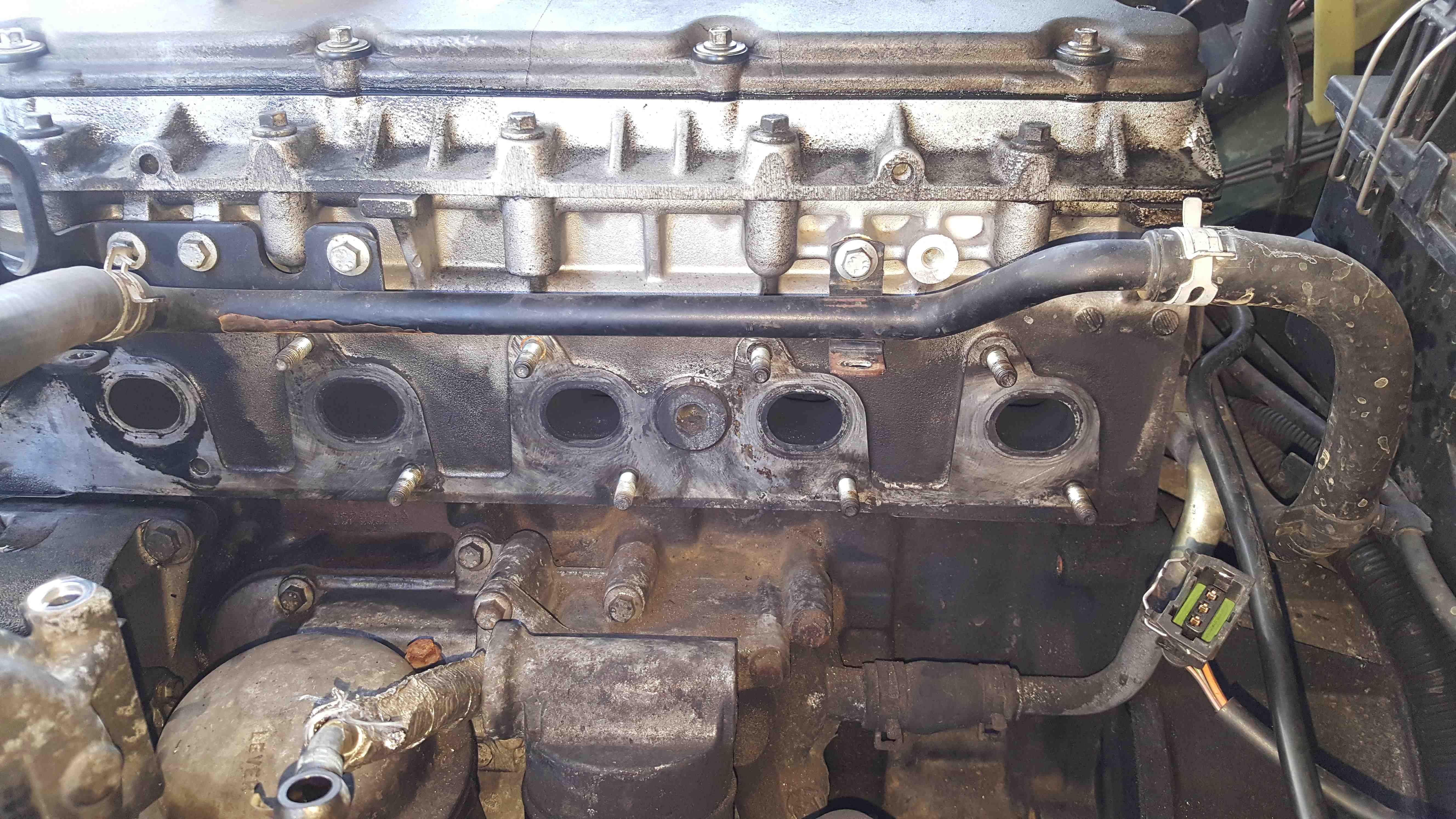

Mais il y a dans le bloc moteur une pièce ronde (entourée sur la photo) qui ressort légèrement...
Donc, Est ce que je mets le joint tel quel et il épousera la forme de cette pièce OU je perce le joint pour enlever de la matière (comme sur l'ancien)?
je précise que le joint est une sorte de plaque épaisse..

Lud_Def_110 a écrit : 06/04/2022 10:24 Mais il y a dans le bloc moteur une pièce ronde (entourée sur la photo) qui ressort légèrement...
C'est un bouchon.
Il ressort de combien ?
Si tu as un doute, perce.

Tant qu'a faire, ça ne vaudrait pas le coup de changer ce bouchon de bloc ?
Histoire d'avoir quelque chose de bien aligné ?
C'est normal que le bouchon soit de travers comme ça?

bouchon eau culasse TD5
Le filtre et le collecteur originaux laissent un espace pour ce bouchon..
Espace qui n'est plus là avec le nouveau collecteur..
voici une photo avec le bouchon:
j'ai trouvé une discussion sur le sujet: bouchon de purge ldr culasse td5 (les plans ne sont pas les mêmes que ceux trouvés sur lrcat (cf lien ci-dessous)
The Pater mentionne de mettre de la pâte à joint pour garantir l'étanchéité.
La référence est LCM100170
Pièce 17: https://new.lrcat.com/#!/1228/13789/17286/1332/17363
Sur la phot de cette boutique on voit qu'il a un rebord tandis qu'il n'en a pas sur le schema:
https://m.equip-land.fr/art-bouchon-eau ... 5-4345.htm
:?: Questions: :?:
des avis?
faut-il y toucher?
au final, le filtre étant "épais" il peut compenser cette épaisseur? mais quelle va être la compression? est-ce que le collecteur va appuyer sur ce bouchon?
:sm6:

Lud_Def_110 a écrit : 07/04/2022 9:14 - le bouchon du bloc moteur, il ressort de 2mm je dirais..
Perce ton joint.
Messages : 13921
Re: collecteur d'échappement Td5
Lud_Def_110 a écrit : 08/04/2022 7:59 faut-il y toucher?
Le bouchon ?
Touches pas.
Pas besoin de retirer ce bouchon pour remplacer le liquide de refroidissement.

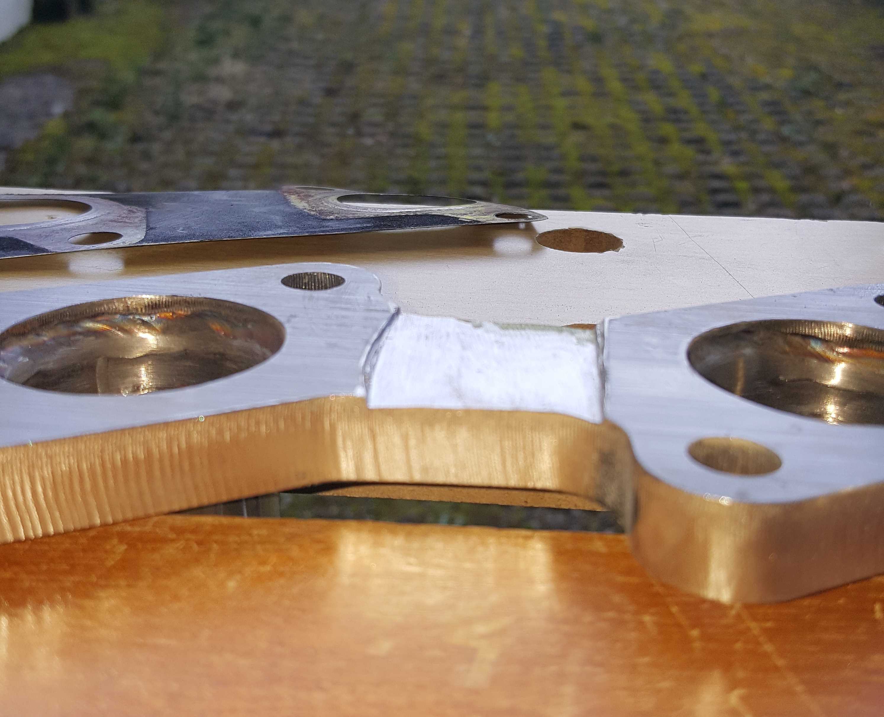

Lud_Def_110
Messages : 127
Enregistré le : 24/08/2021 13:05
Localisation : Ain, Gex, Suisse
Message non lu par Lud_Def_110 »
J'ai examiné le bazar à nouveau : le bouchon est légèrement plus épais que le filtre fourni.
Donc il va falloir que je meule un peu le collecteur pour garantir l'étanchéité :? :sm1:
Lud_Def_110 a écrit : 09/04/2022 15:50 Donc il va falloir que je meule un peu le collecteur pour garantir l'étanchéité
dans ce cas, comme te le dis le Pater, perce le joint dans l'axe du bouchon et si le bouchon est plus épais que le joint, perces aussi le collecteur (s'il est assez large) tu conserveras l'accès au bouchon sais t'on jamais...
petite remarque en passant, si la photo est celle de ta culasse, le plan de joint de ton collecteur est pas très beau...je ne sais pas si tu avais l'intention de remonter un joint neuf la dessus..... :wink:
Lud_Def_110
Messages : 127
merci Nanard,

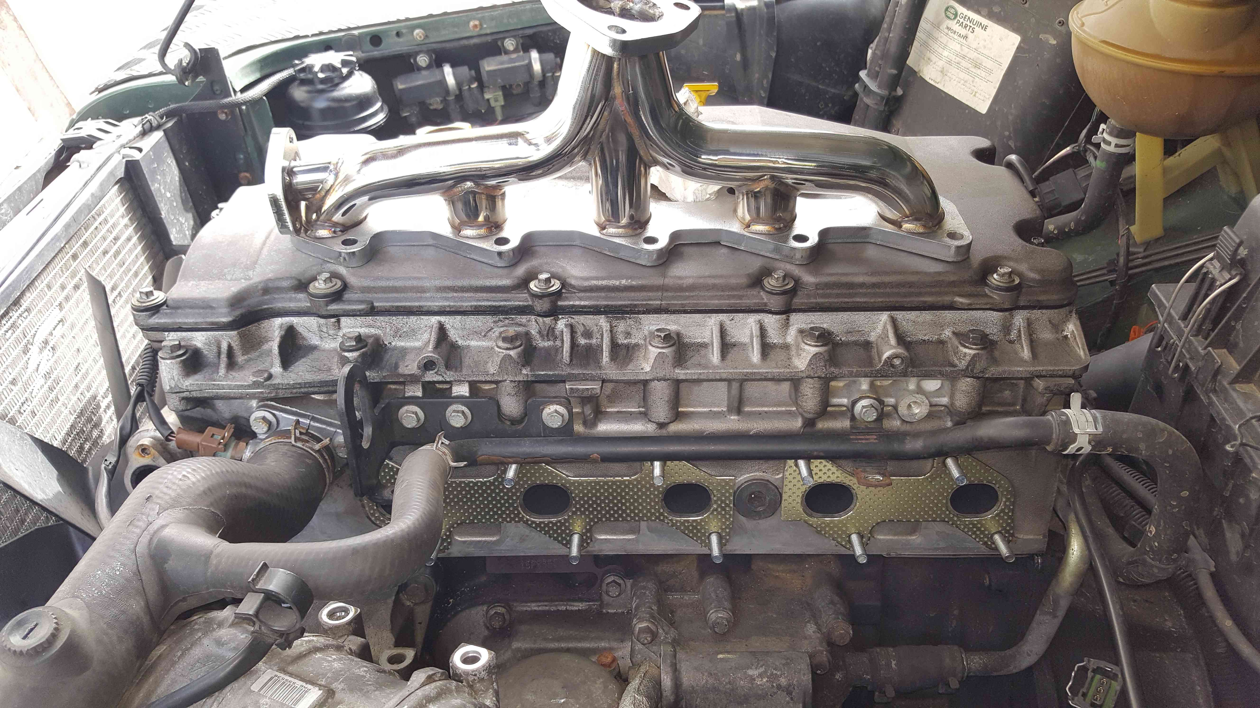

voici ce que j'ai fait au final:
comme c'est la première fois que je fais un si gros chantier, j'ai décidé de m'équiper et de prendre mon temps..
1) démonter les différentes parties.. avec utilisation d'un gros tube pour faire levier sur les clés.. avec l'aide d'un passionné de méca. et nettoyer un peu tout ça..
2) commander les pièces... et surtout trouver les ref.. cf plus haut
3) découper le joint pour laisser passer le bouchon
4) meuler légèrement le collecteur pour être sûr que le bouchon mentionné plus haut ne gène pas... c'est loin d'être un travail de pro mais pas le choix..
5) remonter et serrer avec la clé dynamométrique suivant le guide d'atelier
certains disent que ça ne tiendra pas..
au pire je ferai "corriger" le collecteur d'origine et le replacerai..
merci à tous pour vos conseils!!

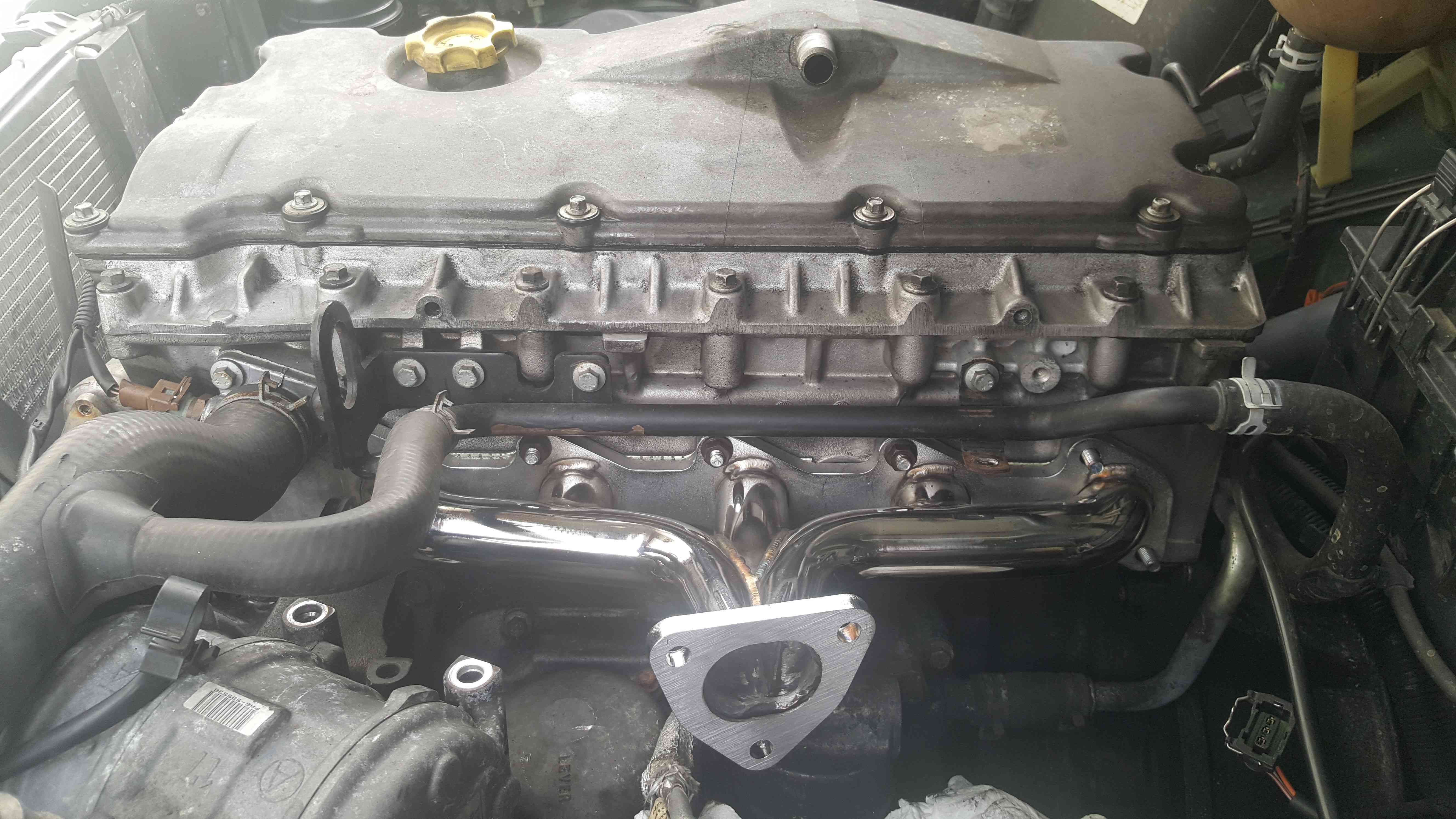

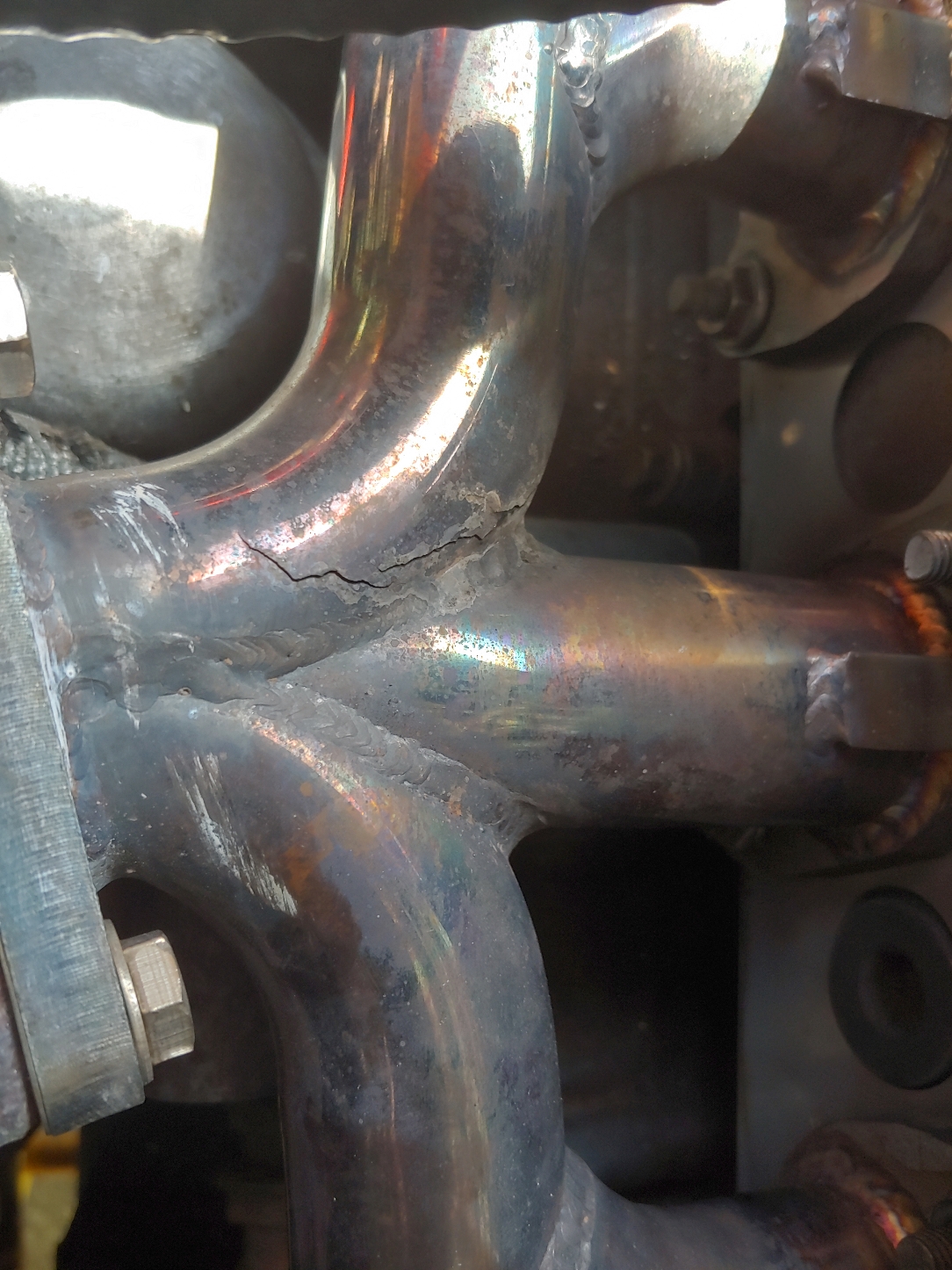

Et bien je regrette mon achat... J'aurai dû mettre 200e de plus et en prendre un CJM.
Celui en inox acheté il y a tout juste un an est déjà fendu sur une longueur non négligeable :
Ça se tente de faire une soudure pour régler ça en attendant de commander un CJM ?
Édit : on oublie la soudure, une fois démonté il apparaît que la fêlure fait pratiquement tout le tour, je pourrai le briser en deux rien qu'en forçant un bon coup

drich a écrit : 17/07/2022 21:11 puis finalement serré comme un boeuf pour régler ça, bien plus que la valeur en N.m du manuel.
Si tu serres bien plus, avec les dilatations tes goujons entreront dans le domaine plastique et tu perdras le serrage.
A moins que tu ais serré des goujons dont le filetage n'était pas propre....
