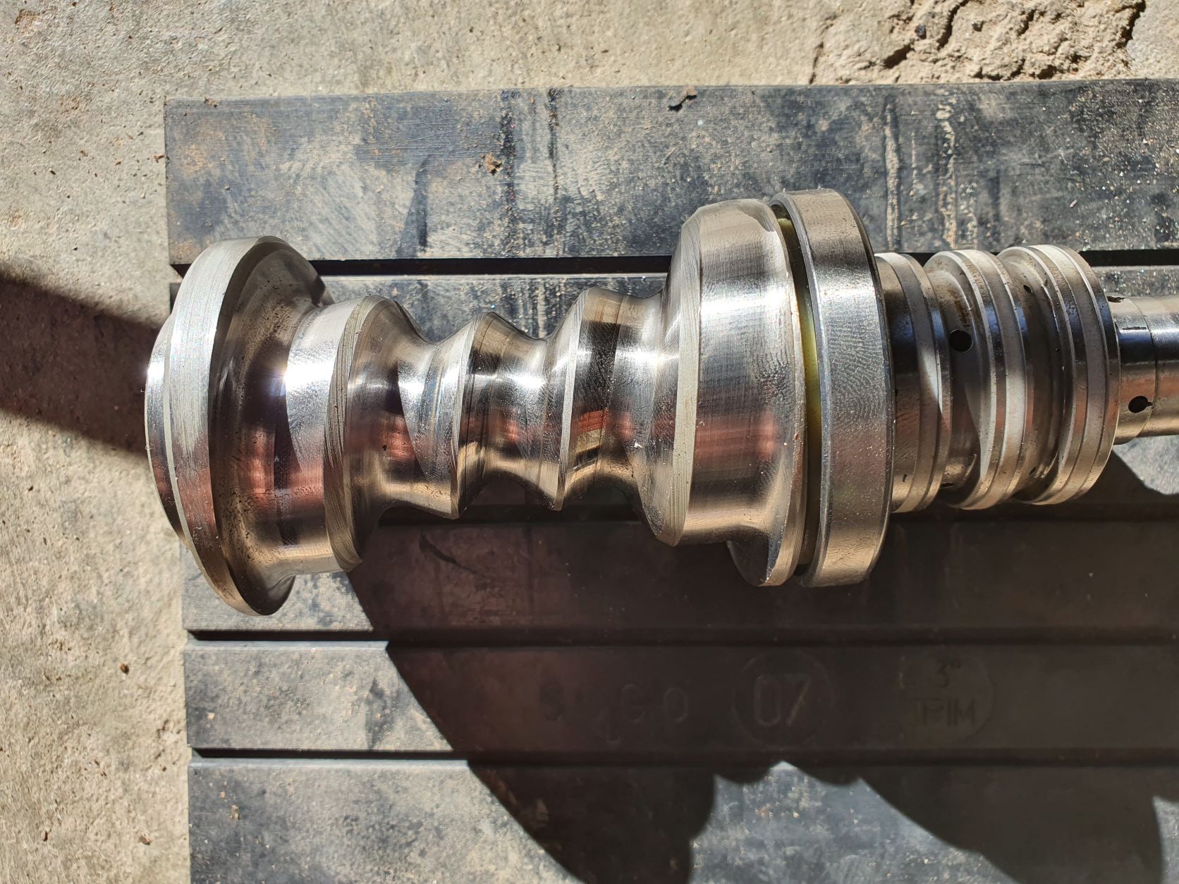

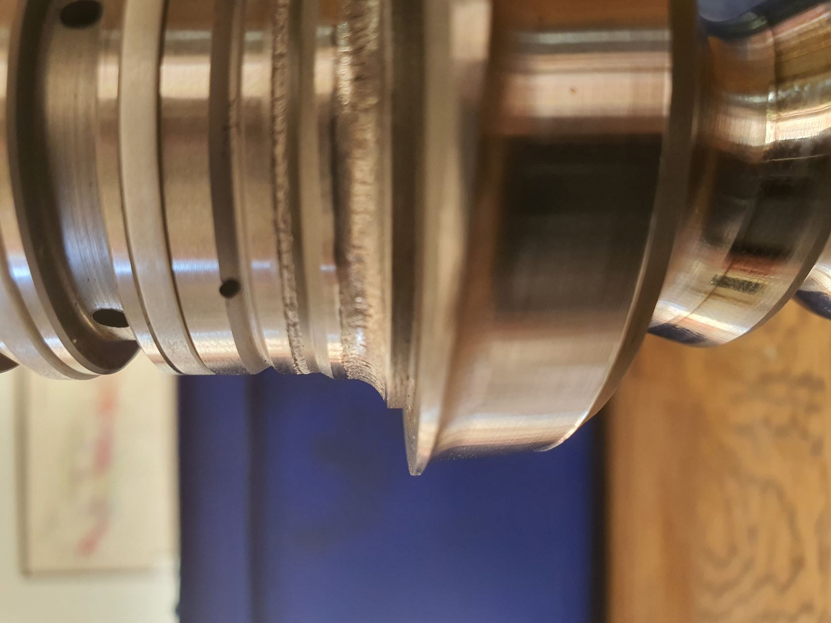

Résultat, la vis globique a le chemin de roulement coté axe de colonne bouffée et la vis de secteur a sa piste de roulement détruite également. Et le prix d'une vis globique pour conduite à gauche...ouf! Je comprends mieux pourquoi les échanges standard sont si aléatoires car ça doit être tentant de ne pas la remplacer . Plus la vis de secteur... Autant acheté un boitier neuf!

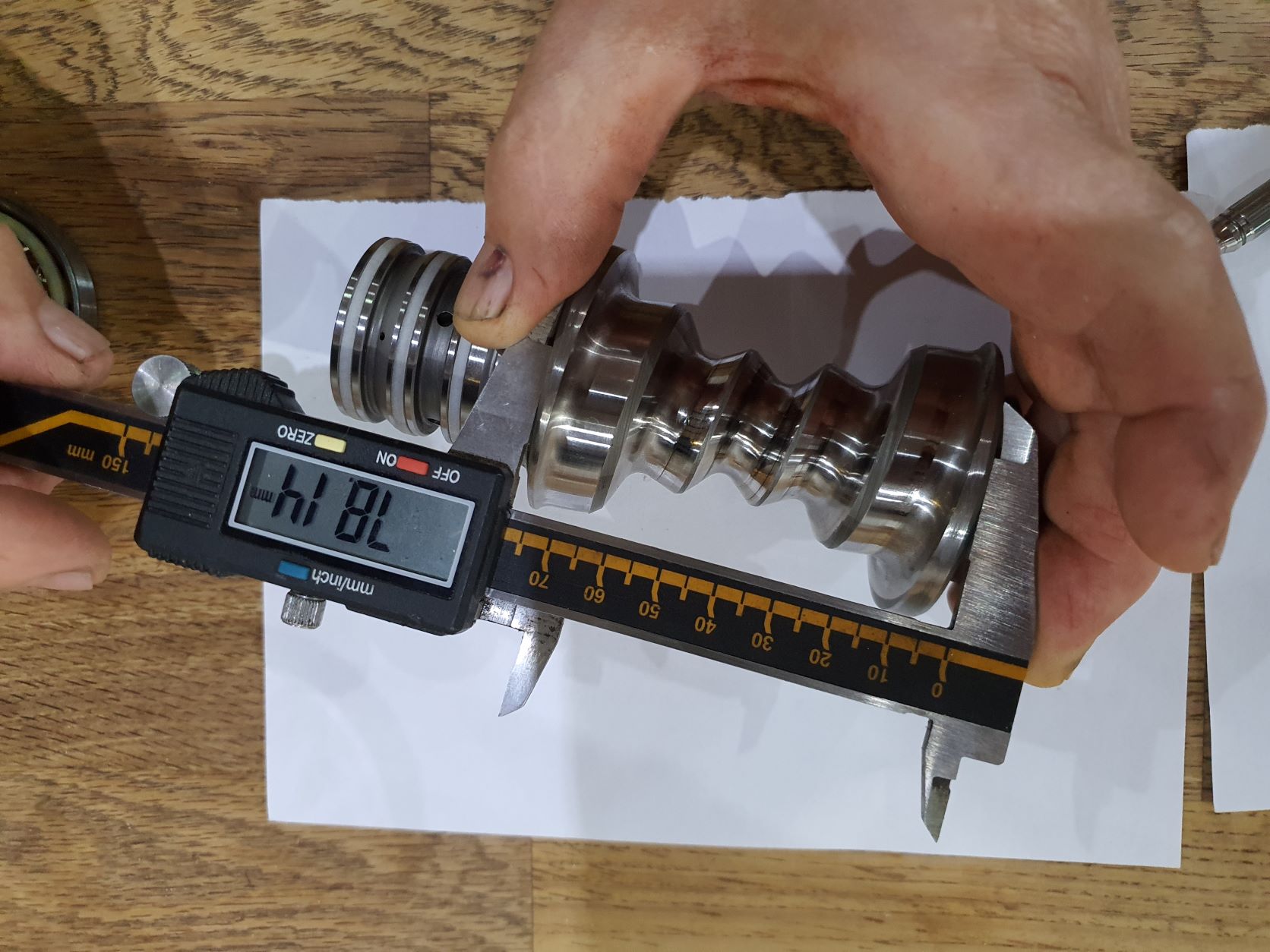

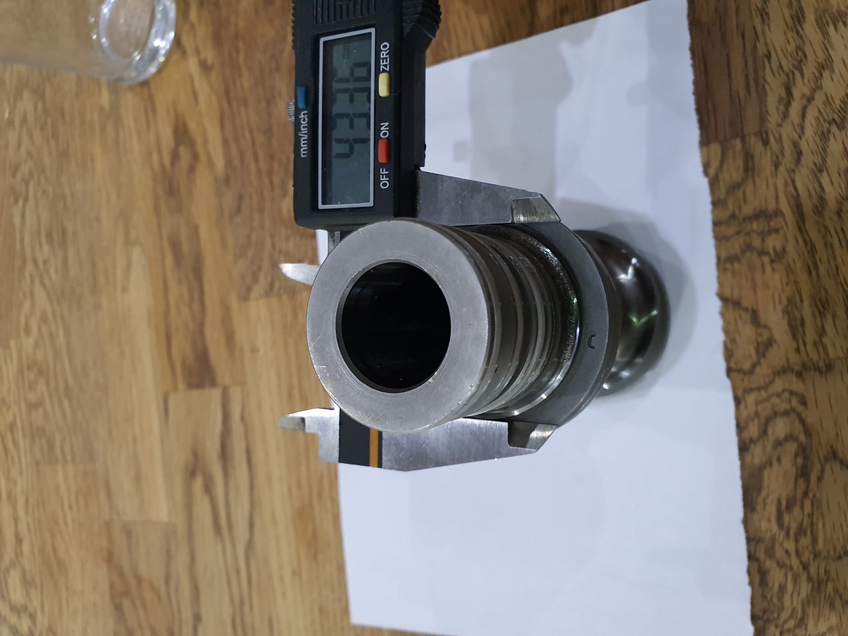

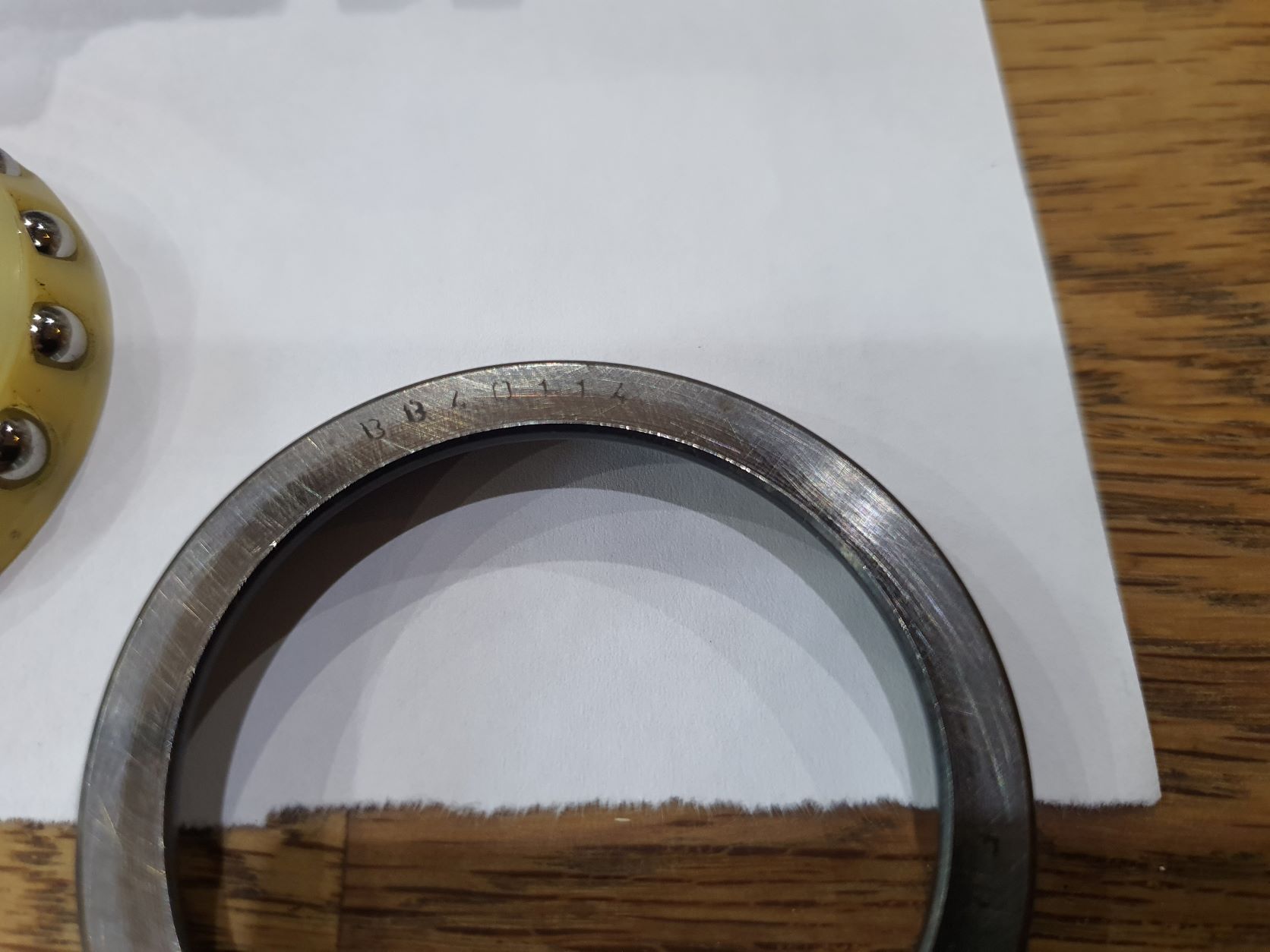

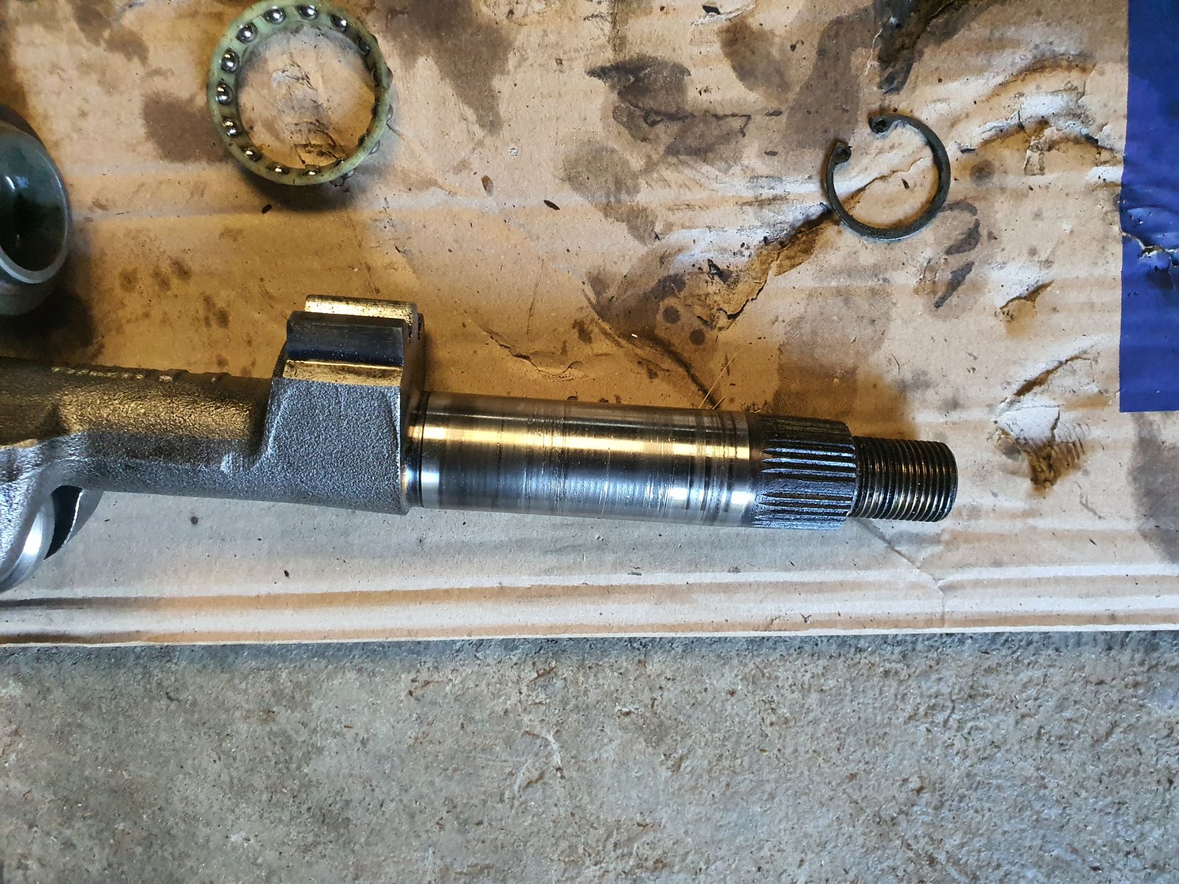

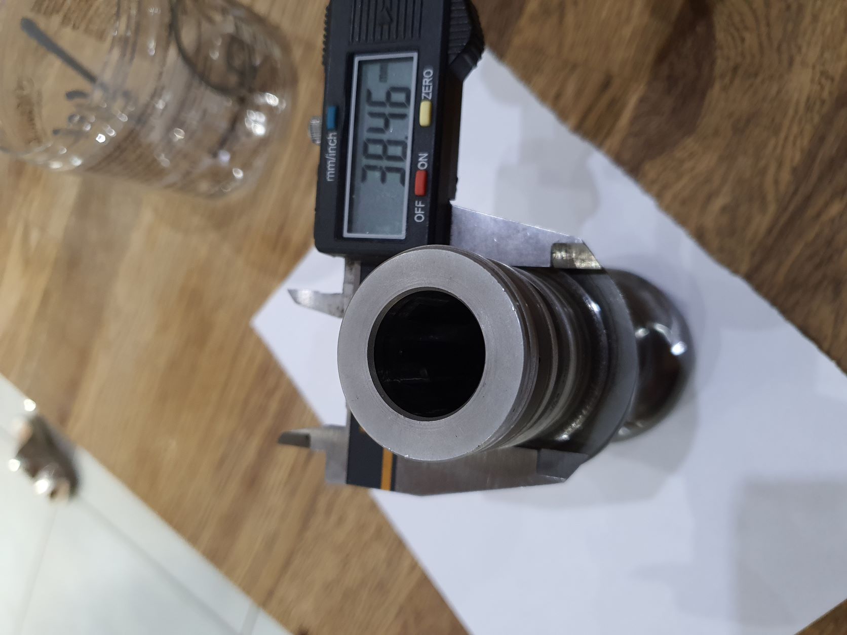

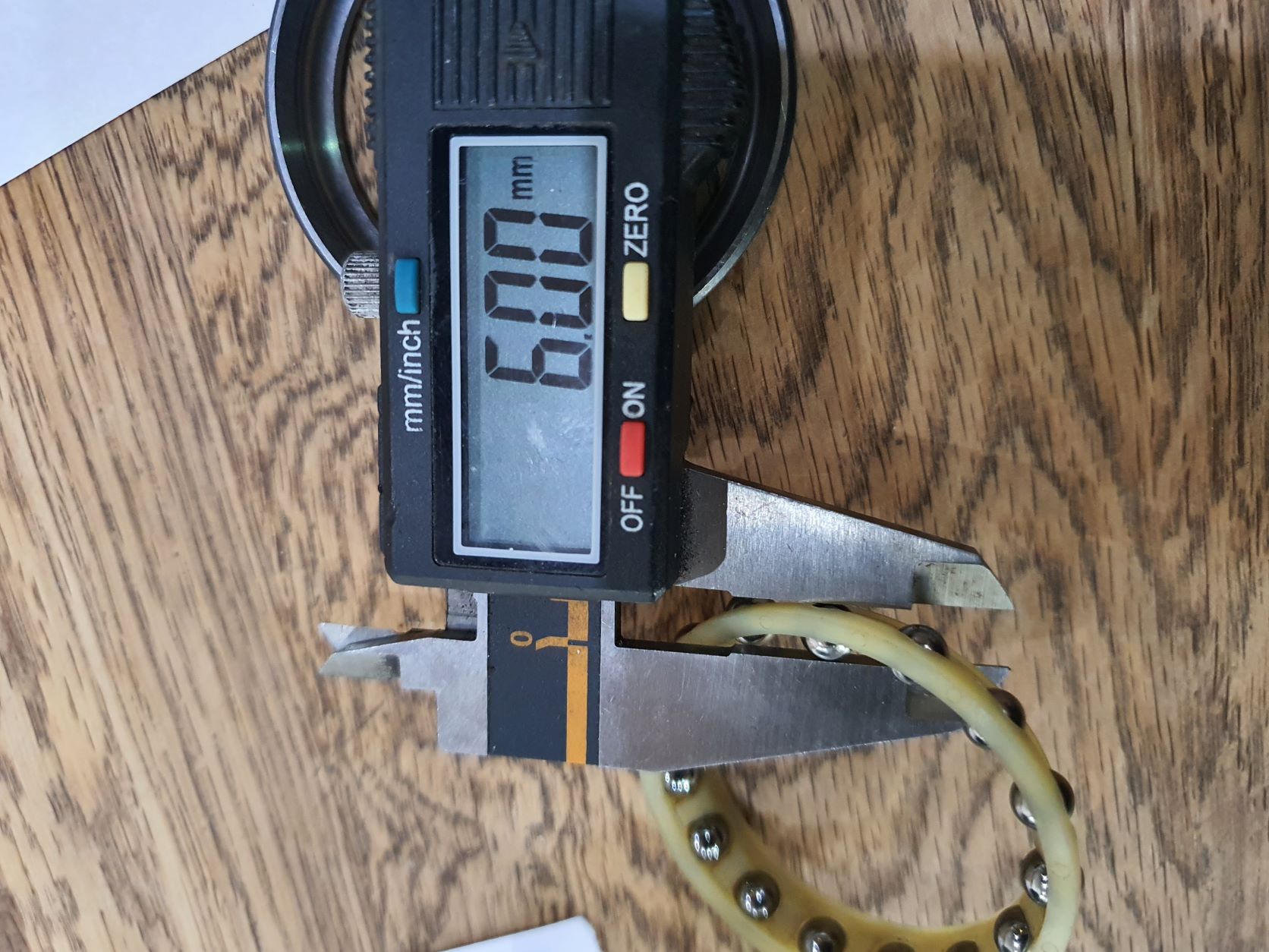

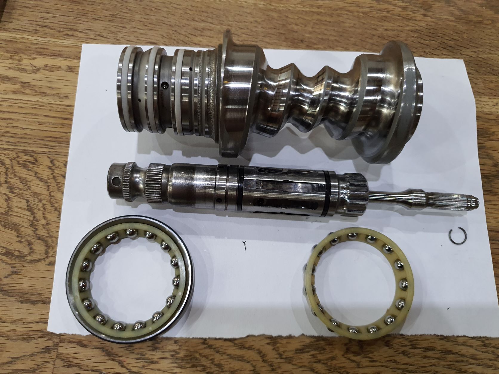

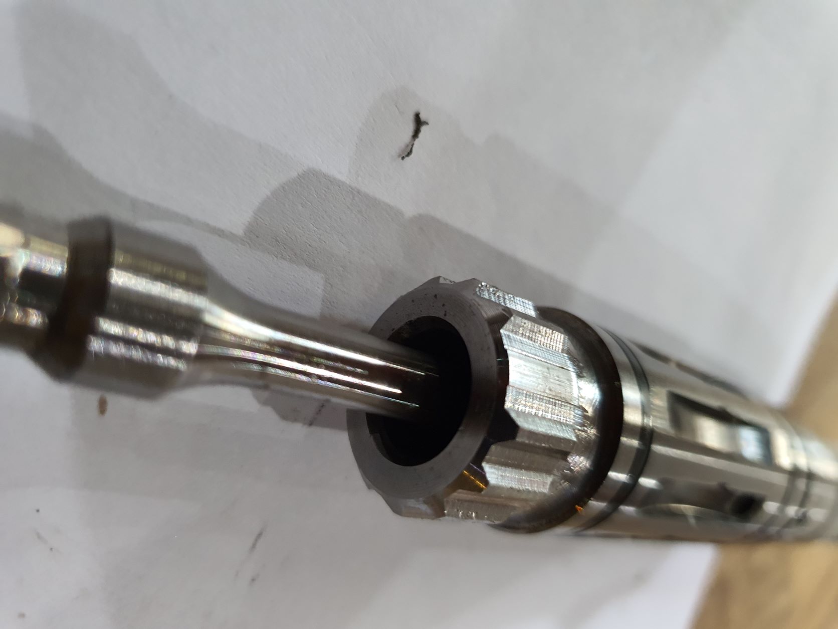

Alors pour les dimensions plutôt que risquer à me tromper j'ai pris des photos que voici: J'ai posé les billes et la bague, ça donne à peu près l'épaisseur total du roulement, j'ai pas trouvé mieux comme méthode. The Pater, je te laisse le soin de déterminer la cote!The Pater a écrit : 15/06/2022 11:17 Grosso modo : c'est quoi les dimensions et y a-t-il un marquage sur la bague extérieure (pour connaître l'angle de contact des billes) ?
Ca c'est pour la piste de la vis: Et ça c'est pour la bague: La reférence: SNR BB40114 (made in france) Enfin, les billes: L'ensemble complet demonté: J'ai essayé de chasser la goupille coté volant: impossible! j'ai alors voulu la percer car je pensais qu'il fallait la sortir pour pouvoir séparer l'axe du corps de la vis: Impossible, j'ai cassé mon foret centreur. c'est une goupille dans un acier très dur et en plus c'est inutile de la demonter
L'axe se chasse simplement (enfin à la presse quand même) après dépose du jonc. il dispose d'un détrompeur que l'on retrouve dans le corp de la vis.
Re: Surprises!...Pas vraiment.

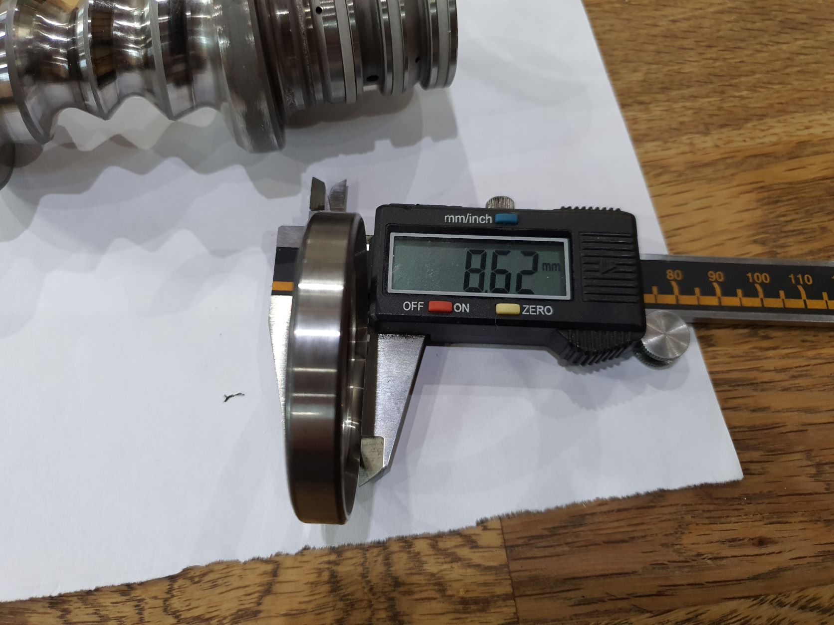

j'ai oublié l'épaisseur de la bague:

Bon, ben, c'est un numéro de plan. Ce n'est pas la bague extérieure d'un roulement standard a première vu car du 57 mm ou 57,02 mm de diamètre externe, il n'y a rien de standard.Lbarbar a écrit : 15/06/2022 22:55 La reférence: SNR BB40114 (made in france)ref rlt vis G snr BB40114.jpg
Et cela ne donne pas l'angle de contact.
Je me demande si le roulement n'était, à l'origine, pas un roulement RHP avec des cotes en inch. Tout simplement car tu mesures du 57,02.
Maintenant, si tu prends un roulement standard avec des dimensions qui permet le montage (après usinage), on tapes dans du roulement à section mince de précision. On arrive allégrement dans du 200 à 250 € les deux roulements en SKF.
Tu ajoutes de l'usinage de pièces.... et tu finis avec un montage couteux, dont on est pas certain que cela sera bon car on ne connais pas les efforts appliquées sur les roulements et que l'on est pas sûr de remplacer par une roulement ayant le bon angle de contact.

Une société me propose un usinage de la surface endommagée à la cote du rayon, puis un chromage, puis une rectification dans la mesure ou la zone détruite ne dépasse pas 6 à 7 dixièmes (maxi possible en recharge de chrome). C'est une société qui pratique couramment ce procédé. J'ai envoyé les photos, je suis en attente de devis.
L'épaulement fait environ 2mm

Je n'ai jamais entendu un tel procédé pour réparer une piste de roulement.Lbarbar a écrit : 16/06/2022 22:37 Une société me propose un usinage de la surface endommagée à la cote du rayon, puis un chromage, puis une rectification dans la mesure ou la zone détruite ne dépasse pas 6 à 7 dixièmes (maxi possible en recharge de chrome). C'est une société qui pratique couramment ce procédé.
A l'heure actuelle, nous ne réparons jamais un roulement en ajoutant de la matière. On est actuellement entrain de faire des tests d'ajout de matière, tests prometteurs, mais cela reste encore de la recherche.
AMHA et selon ma boule de cristal :
Si la piste de roulement sur l'axe n'a pas subi de traitement thermique pour avoir la dureté adéquate (vers les 60 HRC) et que l'écaillage que l'on voit est fait sous faible charge, un rechargement avec du chrome peut peut être être une solution (faibles charges).
Par contre, si la piste de roulement a eu un traitement thermique, l'écaillage laisse supposer qu'il y a eu quand même de fortes charges (ou normal avec des dommages sur pistes tels qu'indentation par particules externes). Dans ce cas j'émets des doutes sur la fiabilité d'un rechargement avec du chrome. C'est mon humble avais.
