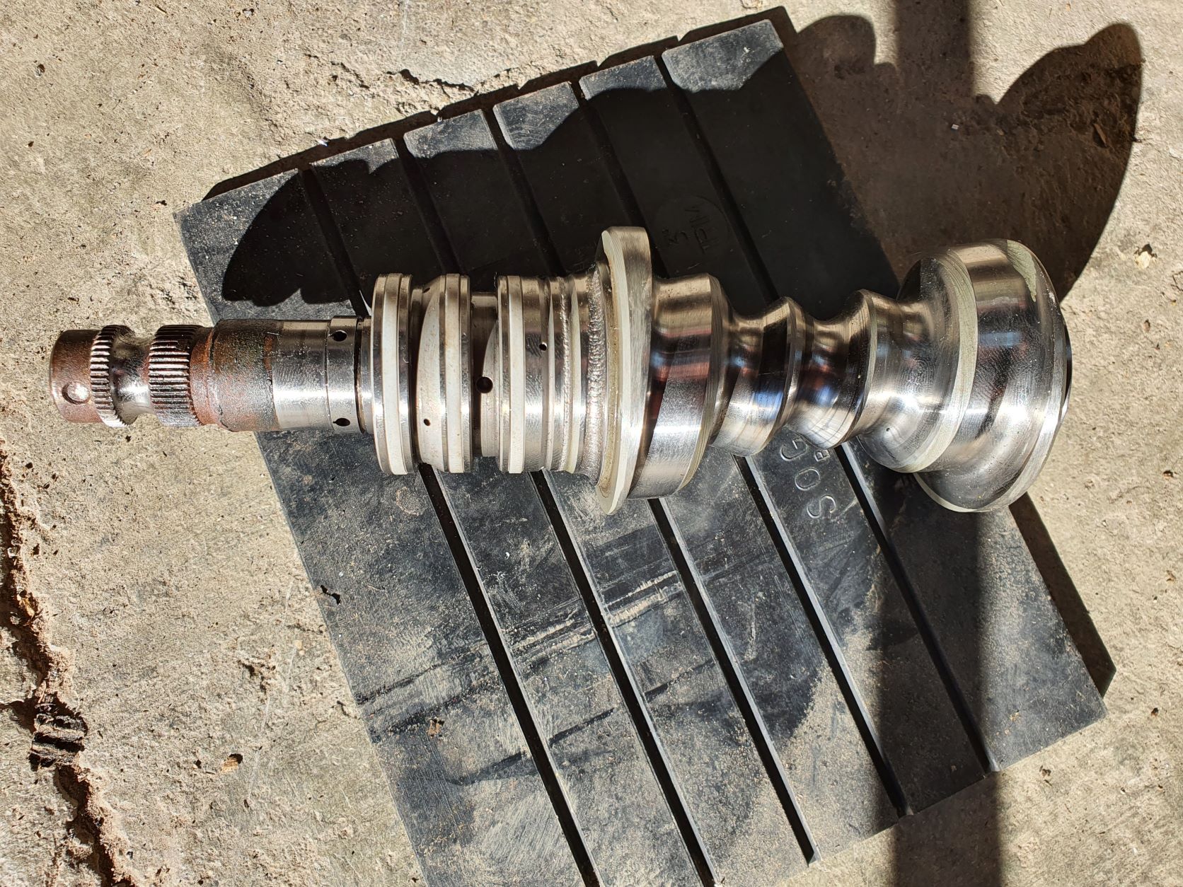

Alors pour les dimensions plutôt que risquer à me tromper j'ai pris des photos que voici:
cote A vis G
cote A vis G
cote B vis G
cote B vis G
J'ai posé les billes et la bague, ça donne à peu près l'épaisseur total du roulement, j'ai pas trouvé mieux comme méthode. The Pater, je te laisse le soin de déterminer la cote!
Ca c'est pour la piste de la vis:
diamètre piste/épaulement ext
diamètre piste/épaulement int
diamètre avant épaulement
Et ça c'est pour la bague:
diamètre bague ext roulement
La reférence: SNR BB40114 (made in france)
ref rlt vis
ref rlt vis
Enfin, les billes:
diamètre bille
diamètre bille
L'ensemble complet demonté:
vis G démontée
vis G démontée

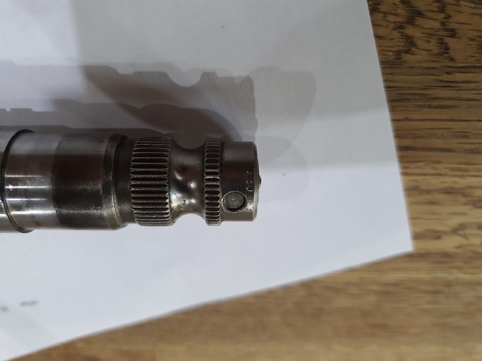

J'ai essayé de chasser la goupille coté volant: impossible! j'ai alors voulu la percer car je pensais qu'il fallait la sortir pour pouvoir séparer l'axe du corps de la vis: Impossible, j'ai cassé mon foret centreur.
goupille vis coté volant
c'est une goupille dans un acier très dur et en plus c'est inutile de la demonter
L'axe se chasse simplement (enfin à la presse quand même) après dépose du jonc. il dispose d'un détrompeur que l'on retrouve dans le corp de la vis.
axe int vis G
axe int vis G
détrompeur intérieur vis G

Merci pour cette analyse, est-ce que la solution qu'on vient de me présenter ce jour te semble pertinente en fiabilité:
Une société me propose un usinage de la surface endommagée à la cote du rayon, puis un chromage, puis une rectification dans la mesure ou la zone détruite ne dépasse pas 6 à 7 dixièmes (maxi possible en recharge de chrome). C'est une société qui pratique couramment ce procédé. J'ai envoyé les photos, je suis en attente de devis.
L'épaulement fait environ 2mm
vis G état piste
vis G état piste

Lbarbar a écrit : 16/06/2022 22:37 Une société me propose un usinage de la surface endommagée à la cote du rayon, puis un chromage, puis une rectification dans la mesure ou la zone détruite ne dépasse pas 6 à 7 dixièmes (maxi possible en recharge de chrome). C'est une société qui pratique couramment ce procédé.
Je n'ai jamais entendu un tel procédé pour réparer une piste de roulement.
A l'heure actuelle, nous ne réparons jamais un roulement en ajoutant de la matière. On est actuellement entrain de faire des tests d'ajout de matière, tests prometteurs, mais cela reste encore de la recherche.
AMHA et selon ma boule de cristal :
Si la piste de roulement sur l'axe n'a pas subi de traitement thermique pour avoir la dureté adéquate (vers les 60 HRC) et que l'écaillage que l'on voit est fait sous faible charge, un rechargement avec du chrome peut peut être être une solution (faibles charges).
Par contre, si la piste de roulement a eu un traitement thermique, l'écaillage laisse supposer qu'il y a eu quand même de fortes charges (ou normal avec des dommages sur pistes tels qu'indentation par particules externes). Dans ce cas j'émets des doutes sur la fiabilité d'un rechargement avec du chrome. C'est mon humble avais.
La société en question, a-t-elle un site web ?

The Pater a écrit : 17/06/2022 10:34 Si la piste de roulement sur l'axe n'a pas subi de traitement thermique pour avoir la dureté adéquate (vers les 60 HRC) et que l'écaillage que l'on voit est fait sous faible charge, un rechargement avec du chrome peut peut être être une solution (faibles charges).
Oui, la société de chromage à un site: https://www.sobore-chromage-21.fr/
J'ai fouiné un peu sur le chromage dur: La dureté est peut-être trop élevée pour une bille de roulement: à partir de 1000 VICKERS soit environ 70 HRC (je ne me rends pas du tout compte de ce à quoi cela correspond) sur une épaisseur jusqu'à 1mm.
Pour la charge, la direction est assistée donc je dirais que c'est l'hydraulique qui prend normalement les principaux efforts mais un bourrin peut sur une roue bloquée contre un obstacle insister et ajouter sa force (c'est souvent fort un bourin! ;) ) a celle de l'assistance et là la charge doit être celle qu'on retrouve sur une direction manuelle sur le roulement. Ca peut sûrement être conséquent, sans que je sache le calculer...le risque serait-il en cas de forte charge de "casser" le chromage par son manque de souplesse?
Messages : 13985
Re: Surprises!...Pas vraiment.
Lbarbar a écrit : 17/06/2022 22:07 soit environ 70 HRC
La dureté est bonne, je pense.
Reste à connaître la réaction du chromage dur aux efforts alternés, que je ne connais pas (réaction de la matière, et efforts).
Retourner vers « Direction »
