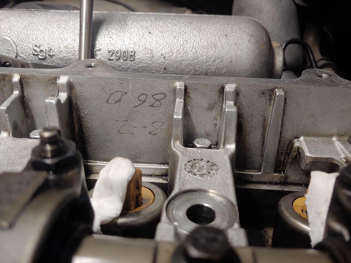

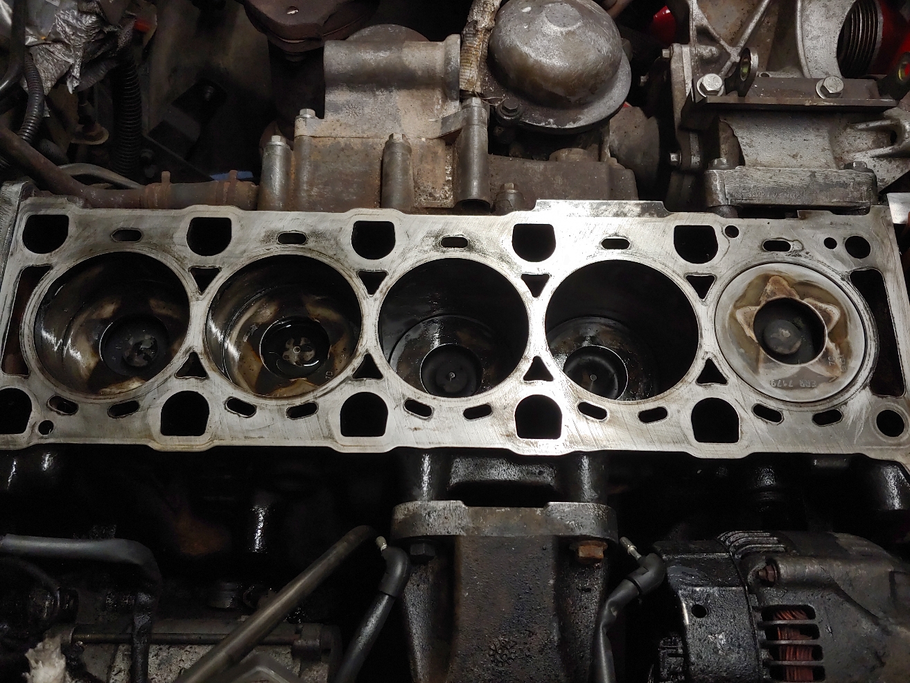

Hello, en plein démontage de culasse en vue d'en changer le joint, j'ai aperçu ceci :
Quelqu'un saurait ce que ce genre d'inscriptions signifie ?
98 pour l'année et z -8 pour un décalage quelque part peut-être..

Re: Inscriptions à l'intérieur de la culasse
On voit sur ta photo que la culasse est sortie de moule en l'année 2000........drich a écrit : 22/06/2022 14:57 Quelqu'un saurait ce que ce genre d'inscriptions signifie ?
Ah effectivement je vois l'estampage "00", le mystère n'en est que plus grand
Vu l'écriture, je pense que cela a été gravé dans l'autre sens.
Je propose de lire : "8-Z" ou "8-2" et "86D"
Je ne sais pas si ca va faire avancer le smilblick ... !
Sinon, tu ne précise pas le type de moteur, est-ce un TD5 ?
Yes, Defender TD5 d'avril 2000 pour être exact.
Effectivement, vu la manière dont sont écrites les lettres il semble qu'il faille le lire à l'envers, bien vu

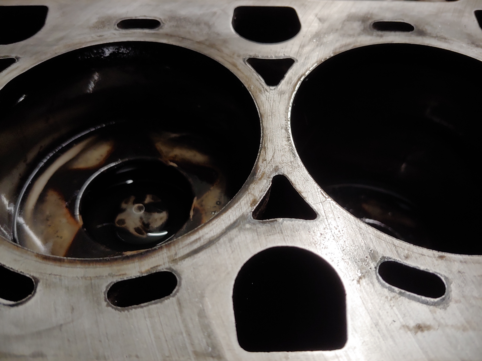

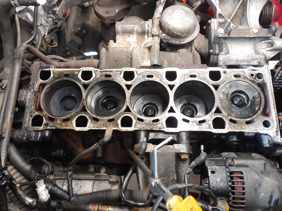

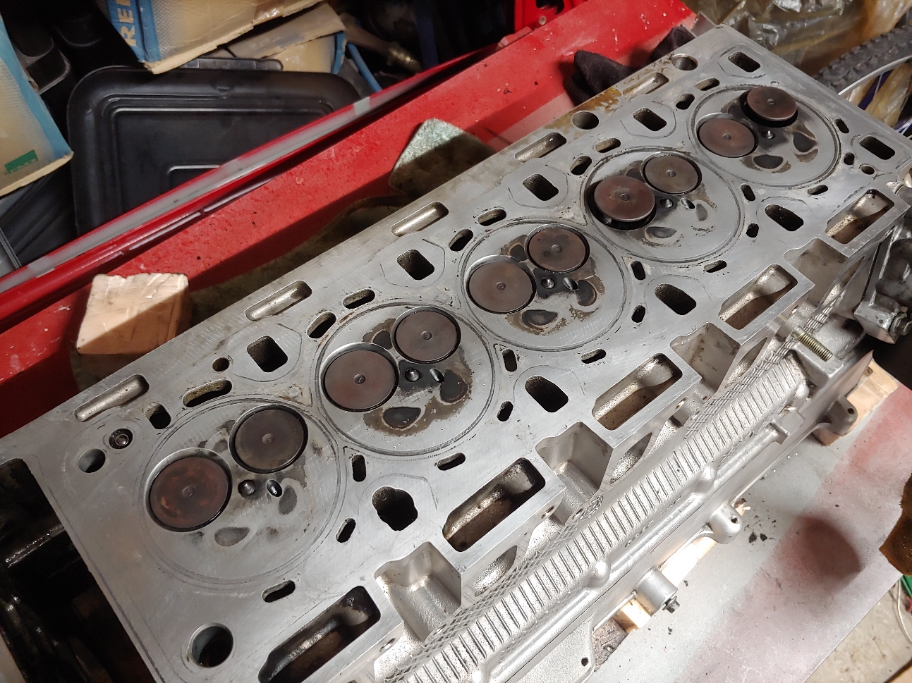

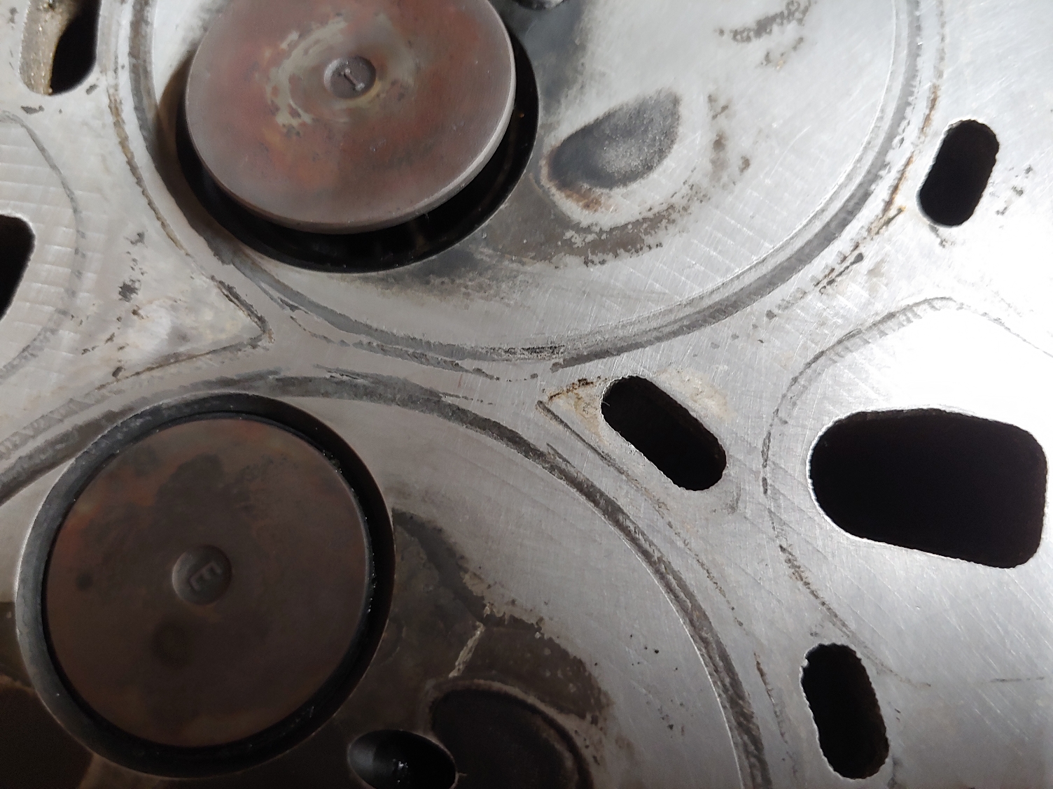

Re: Inscriptions à l'intérieur de la culasse & état des surfaces

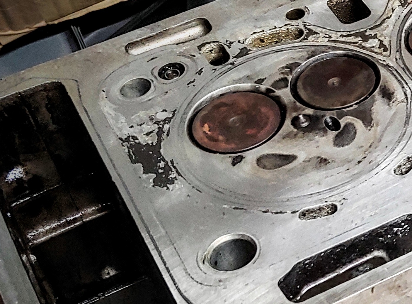

J'en profite pour avoir l'avis de connaisseurs qui passeraient par là.
Les traces de ma récente surchauffe moteur sont assez visibles au niveau du joint de culasse qui s'est totalement vitrifié sur la culasse et le bas moteur par endroits, une vraie tannée à enlever sans attaquer la planéité des surfaces.
La surface de ma culasse a l'air d'avoir encaissé pas mal, même si la planéité est correcte (testé avec une règle rectifiée 874.1 et des lames de jauges, il y a au max 0.06mm de jour ce qui reste dans la marge de 0.1mm de ce moteur) elle n'est visuellement pas très aguicheuse à en juger les marques au niveau des cylindres : En comparaison la surface du bas moteur m'a l'air plutôt correcte après nettoyage
L'ensemble vous paraît-il correct pour quelques milliers de bornes de plus ou vais-je devoir changer dès maintenant ma culasse ?

- Messages : 13947
Si la planéité est toujours dans les tolérances et que les marques (comme celles laissée par le renfort cylindrique du joint au niveau des cylindres) sont de faible profondeur, bien que bien visible, je remonte.drich a écrit : 01/07/2022 0:04 L'ensemble vous paraît-il correct pour quelques milliers de bornes de plus ou vais-je devoir changer dès maintenant ma culasse ?![]()
La question est : "quelle est la profondeur acceptable du défaut localisé proche d'un bord" ? Je ne sais pas répondre, à part donner mon humble avis, qui vaut ce qu'il vaut.
Inférieur à 0.01 mm, je remonte.
Peut être qu'un polissage sur l'ensemble, enlevant peu de matière et une vérification de la planéité par la suite, pourrait convenir. Peut être.
Je pense au polissage des petits défaut sur les roulements. Le plus dur est le polissage uniforme.
J'avoue qu'un petit rabotage de 0.01 a 0.03mm serait l'idéal mais je n'ai personne à proximité ayant un appareil de resurfaçage..
Je pourrai tenter avec mon papier de verre P5000 et à l'eau sur une grande calle, mais pas facile d'appliquer une pression uniforme en effet.
Qu'appelles-tu les roulements ?

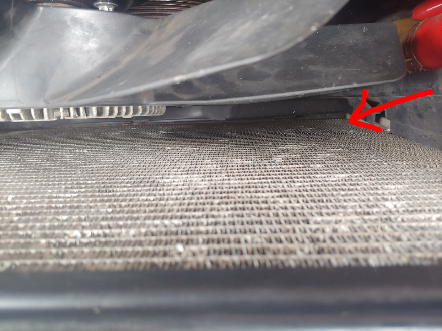

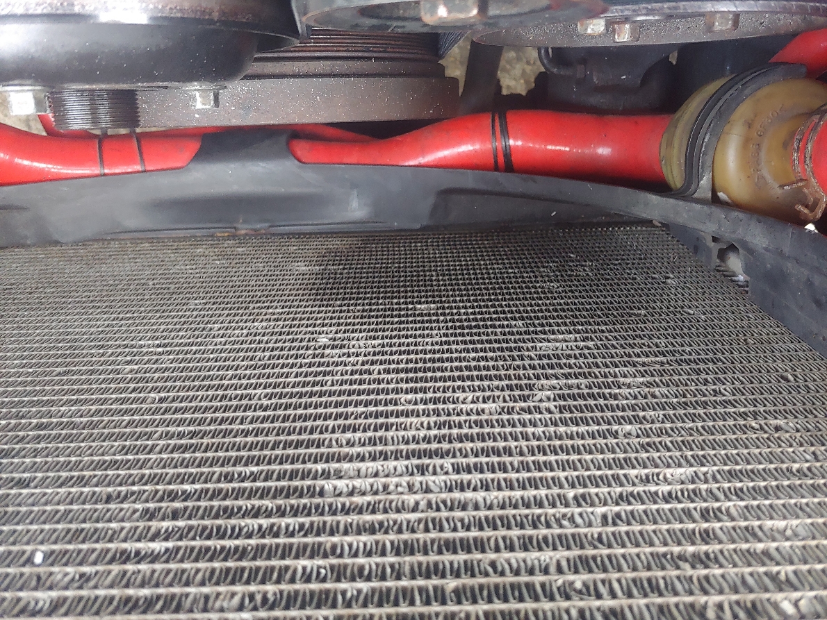

Une microfuite de radiateur pourrait-elle ressembler à ça a tout hasard ou simple coïncidence ?
La partie d'ombre pointée par la flèche n'est pas une ombre mais bien une différence de coloration visible des deux côté du radiateur
Édit: sans le visqueux on y voit mieux

- Messages : 13947
Cela peut en effet être la cause.drich a écrit : 27/07/2022 20:08 Une microfuite de radiateur pourrait-elle ressembler à ça a tout hasard ou simple coïncidence ?
Sur mon 300 Tdi, j'avais une micro fuite quand le moteur était chaud, et le niveau dans le vase d'expansion diminuait, puis se stabilisait.
