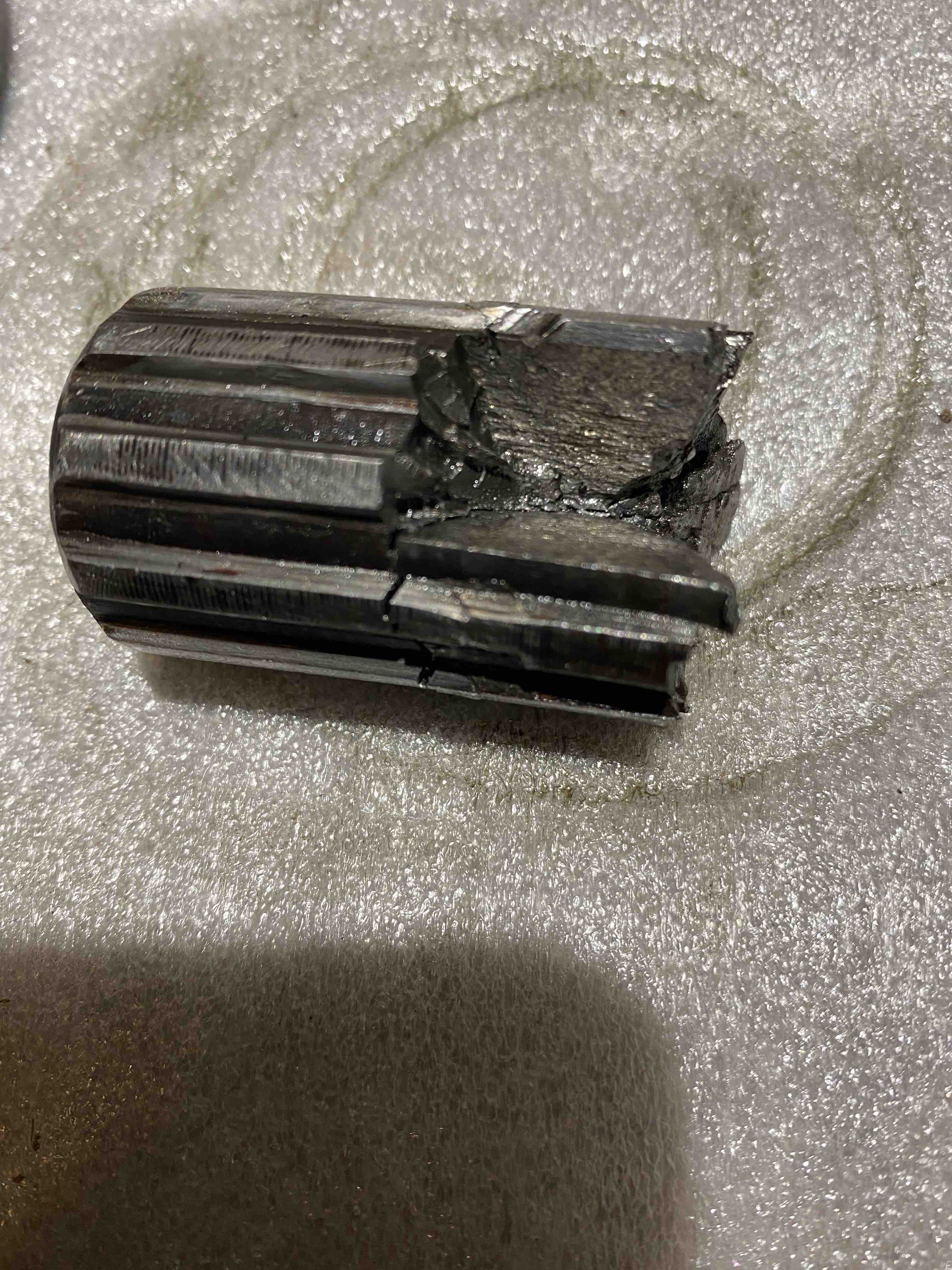

Bon, juste pour vous tenir au courant. Comme j'arrivais pas à démonter la barre d'accouplement j'ai suivi les conseils de Paulin fait preuve de pragmatisme et agi en fonction de mes connaissances. J'ai sorti le morceau d'arbre du différentiel en sortant partiellement le nez de pont puis en poussant le morceau avec une tige de métal pour le faire tomber.
L'arbre était quand même bien explosé:

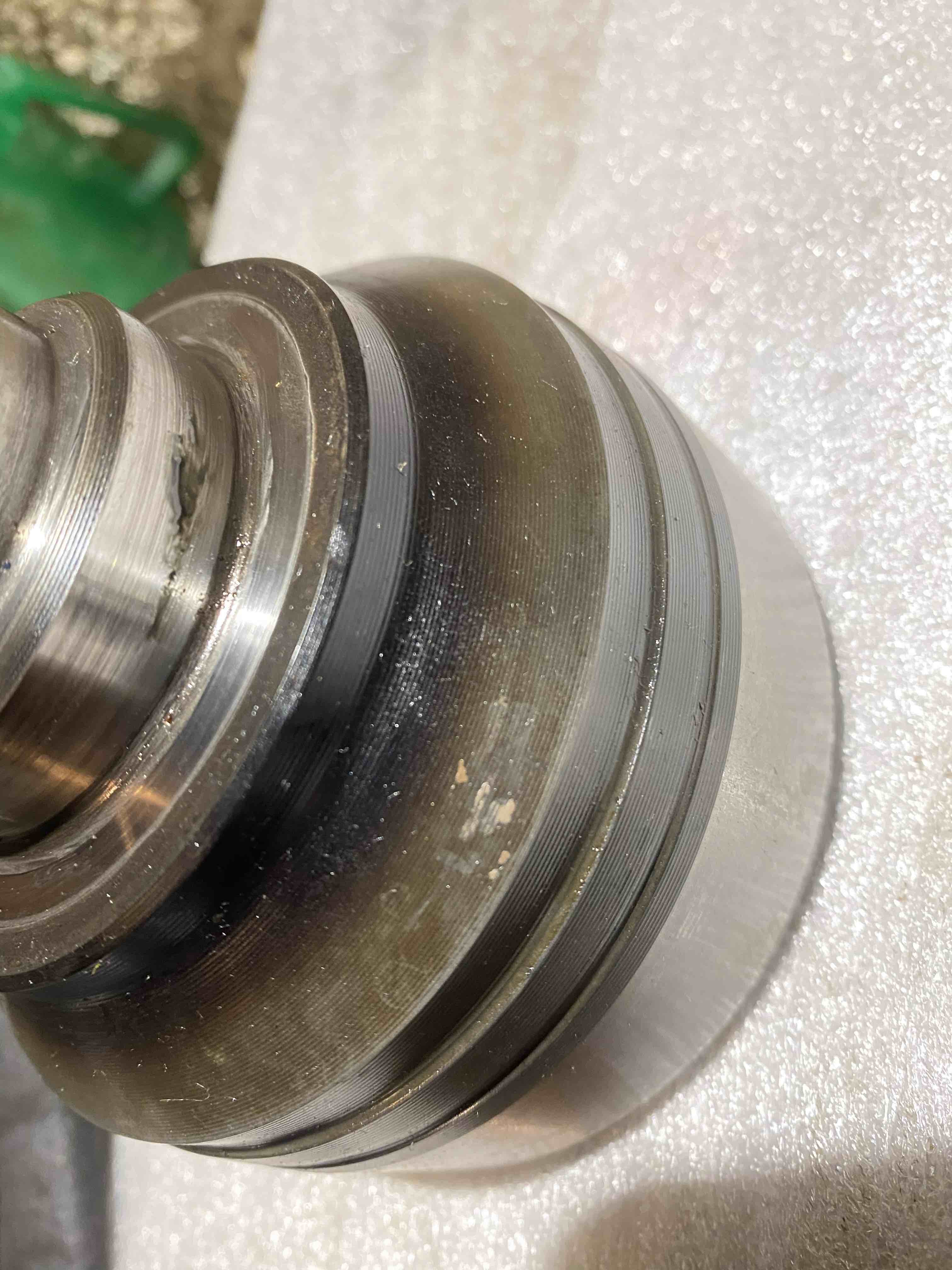

J'ai plus qu'à commander mes pièces et tout remonter. Je vais aussi prendre un arbre gauche car il me semble bien fatigué. J'ai aussi un vieux doute pour un des joints homocinétiques (le droit = du côté où l'arbre était cassé) qui a une trace noire suspecte. Je vous mets une photo:
Un grand merci pour vos conseils et pour le diagnostic initial. Comme vous l'avez déjà compris, j'ai très peu d'expérience en mécanique (mais l'envie de bien faire) et je trouve ce forum vraiment super.

Messages : 889
Re: BT qui saute en roulant
http://www.cambouis.com/land-rover/dire ... rotule.htm
au vu de ce qu'il reste de l'arbre il faut impérativement sortir ton nez de pont pour nettoyer le carter et le diff, sous peine de devoir redémonter sous peu pour le remplacer car il aura été flingué par les particules de métal provenant de cet arbre explosé, et ce ne sera pas a cause de cette mécanique de M**** ou du fait que ce soit un 10 cannelures ;)
Messages : 13985
Ze Fifi a écrit : 14/07/2022 19:37 au vu de ce qu'il reste de l'arbre il faut impérativement sortir ton nez de pont pour nettoyer le carter et le diff,
Entièrement d'accord.
Si en plus un morceau de métal est passé dans un roulement, tu es bon pour le changer.
