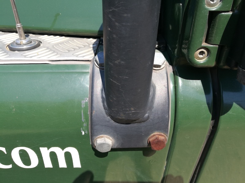

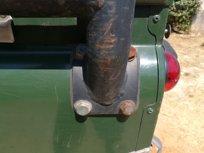

Photo pour exemple
Re: Montage Roll Cage Safety-device sur Def 110 SW
J'ai un arceau sur mon 90 depuis près de 20 ans. La fixation est la même que Safety Device mais l'arceau est home made. Je n'ai fais que des trous pour la pose au travers des ailes, aucune découpe. La tôle de la carrosserie est prise en sandwich entre les platines de fixation de l'arceau. J'avais au préalable collé un adhésif épais sur les platines (pour éviter la corrosion galvanique et rattraper les éventuelles irrégularités). Une fois fixé un cordon de mastic a été appliqué autour des platines, le même mastic a été utilisé pour étanchéifier la tête des vis. L'arceau est entièrement soudé (contrairement au Safety Device) et présente donc plus de contraintes au niveau des fixations. Rien n'a bougé depuis la pose...
