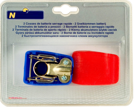

Sur mon Defender 110 Td5, j'ai posé ce type de cosse de batterie à serrage rapide : ayant eu des soucis suite à l'inversion de mes fils de batterie (voir le post : Problèmes électriques suite inversion batterie Defender Td5, toujours pas résolu ...), je débranche ma batterie facilement lorsque je n'utilise pas mon Defender.
Acheté dans une grande surface spécialisée pour moins de 11 €, je n'ai monté que le câble de masse (-)
ATTENTION !!!
Ne fais pas comme moi : j'ai changé ma batterie pour une neuve avec + à gauche, et je n'ai pas interverti mes câbles, d'où mes soucis (d'origine, sur les Defender, c'est une batterie avec + à droite, mais elles sont moins répandues et de ce fait 30 % plus chères ...).

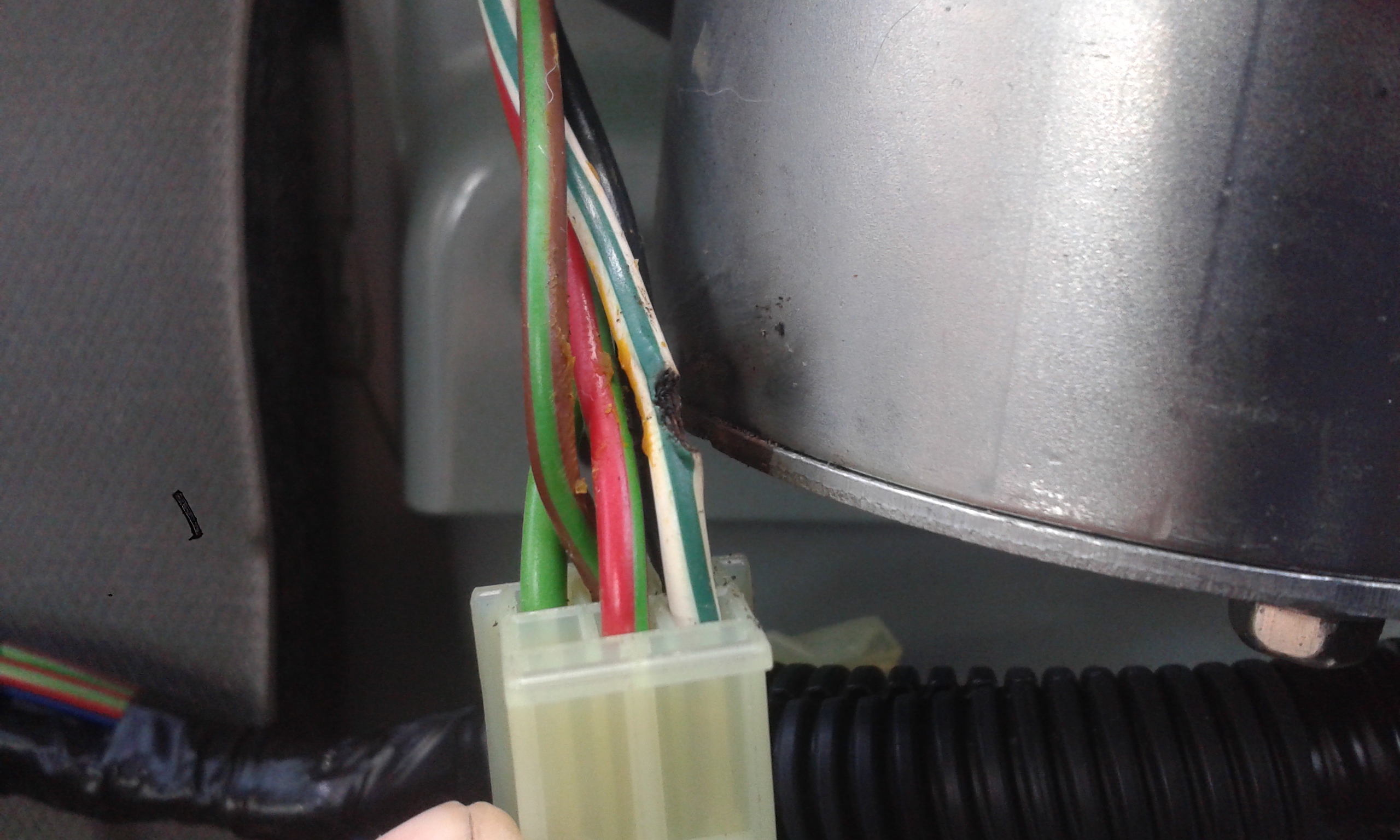

Tu indiques que "mon faisceau électrique a déjà commencé à prendre feu sans que je m'en rende compte... heureusement que du plastique fondu et des galères pour trouver le pourquoi du comment. Mais maintenant c'est résolu, et plus fiable qu'à l'origine ! 😁"
Peux tu me dire comment c'est arrivé, ce que tu as changé et sur que type de Defender (et avec des photos, si possible ?)
Je t'en remercie par avance !
LandLover 110
Messages : 874
Re: sur quel fil mettre un coupe circuit
sur le 300 faisceau châssis
Non photographié même état faisceau moteur sous filtre à air ou le câblage allume cigare. Les deux premiers usure de l'isolant au contact du métal, puis coup de chaud avec le court jus, et le dernier c'est l'usage prolongé d'un compresseur équipé d'une prise allume cigare, prise remplacée par des pinces sur la batterie.
Même cause (frottement sur métal)
et même effet
