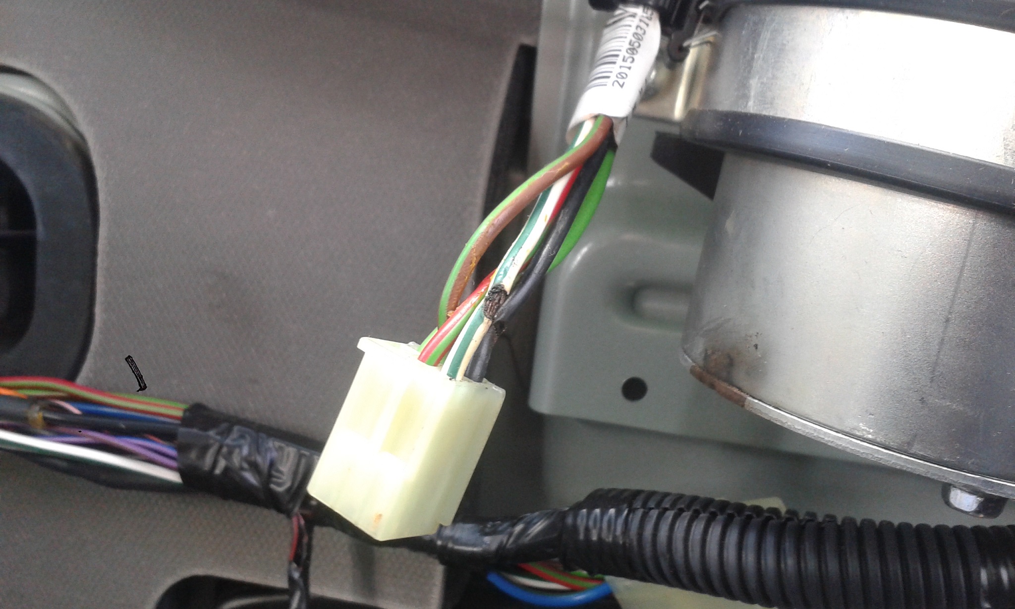

Oui, mon faisceau électrique a déjà commencé à prendre feu sans que je m'en rende compte... heureusement que du plastique fondu et des galères pour trouver le pourquoi du comment. Mais maintenant c'est résolu, et plus fiable qu'à l'origine !

Tu indiques que "mon faisceau électrique a déjà commencé à prendre feu sans que je m'en rende compte... heureusement que du plastique fondu et des galères pour trouver le pourquoi du comment. Mais maintenant c'est résolu, et plus fiable qu'à l'origine !
Peux tu me dire comment c'est arrivé, ce que tu as changé et sur que type de Defender (et avec des photos, si possible ?)

Pour mon problème de faisceau, et comme demandé par LandLover, c'était le répartiteur derrière le tableau de bord, sur un Def 300Tdi. Je te met le lien de mon post pour que tu puisses comprendre plus facilement (explications, photos etc...) viewtopic.php?p=111302#p111302
