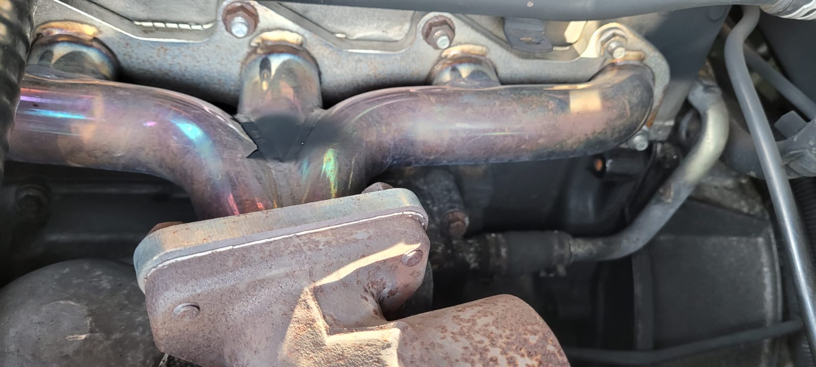

Hello,
Pour info le collecteur inox que j'ai installé s'est fissuré sur le dessus.
Et il fuit sur les côtés..
Donc échec..
Photos: La soudure inox ça pourrait fonctionner ?
Sinon c'est collecteur d'origine à aplanir et remonter.. la galère
Donc échec..

Rien ne vaut la fonte manifestement

Ou peut être que l'inox convient, mais la conception (forme et assemblage) ne convient pas.

Quelqu'un a déjà fait ressouder de l'inox?
Mais comme.il fuit sur la droite je me demande si ça vaut le coup..
Pour surfacer un collecteur, il faut s'adresser à qui?

Atelier de mécanique générale, diéséliste...Lud_Def_110 a écrit : 14/09/2023 20:57
Sent from my SM-G780G using Tapatalk

Ok merci, je vais regarder une société de "décolletage" pour surfacer.
La soudure inox, je ne sais pas encore

Hello à tous,
J'ai contacté plusieurs entreprises de décolletage mais aucune ne surface un collecteur..
Est-ce que qqn a un contact en haute Savoie ou Jura/Ain?

Hello,
Moteur et culasse à Pringy il font pas ce genre de choses ?
