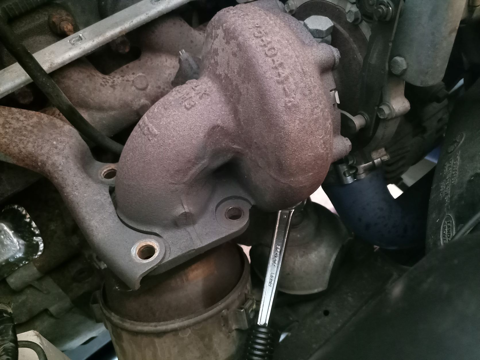

2) Toujours par le haut déposer la seconde protection thermique en tôle lisse . 1 Clé à œil de 8 mm 2 vis à enlever dont une est accessible par le dessous : flèche bleue.

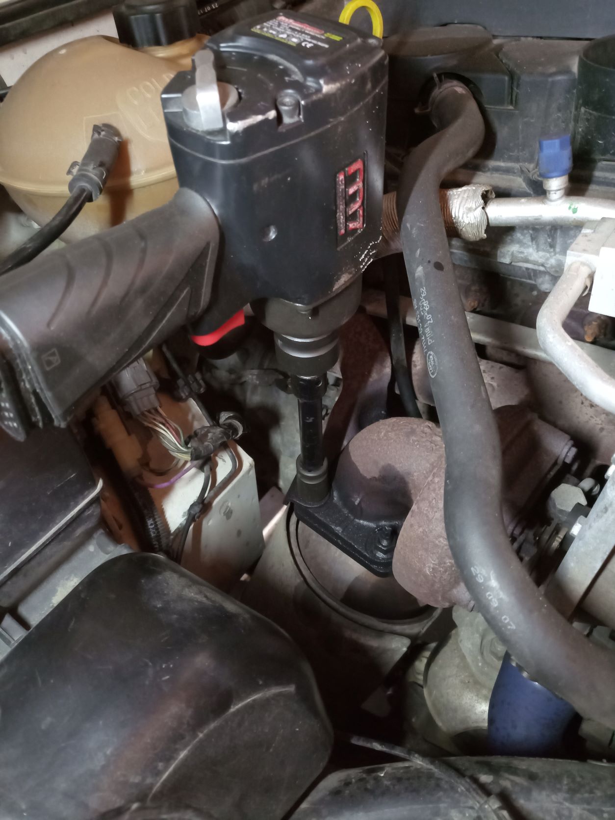

3) dévisser la bride de raccordement du turbo . Douille de 15 mm et rallonge , 4 écrou à enlever. Mettre du dégrippant et utilisez une clé pneumatique pour faciliter le dévissage.

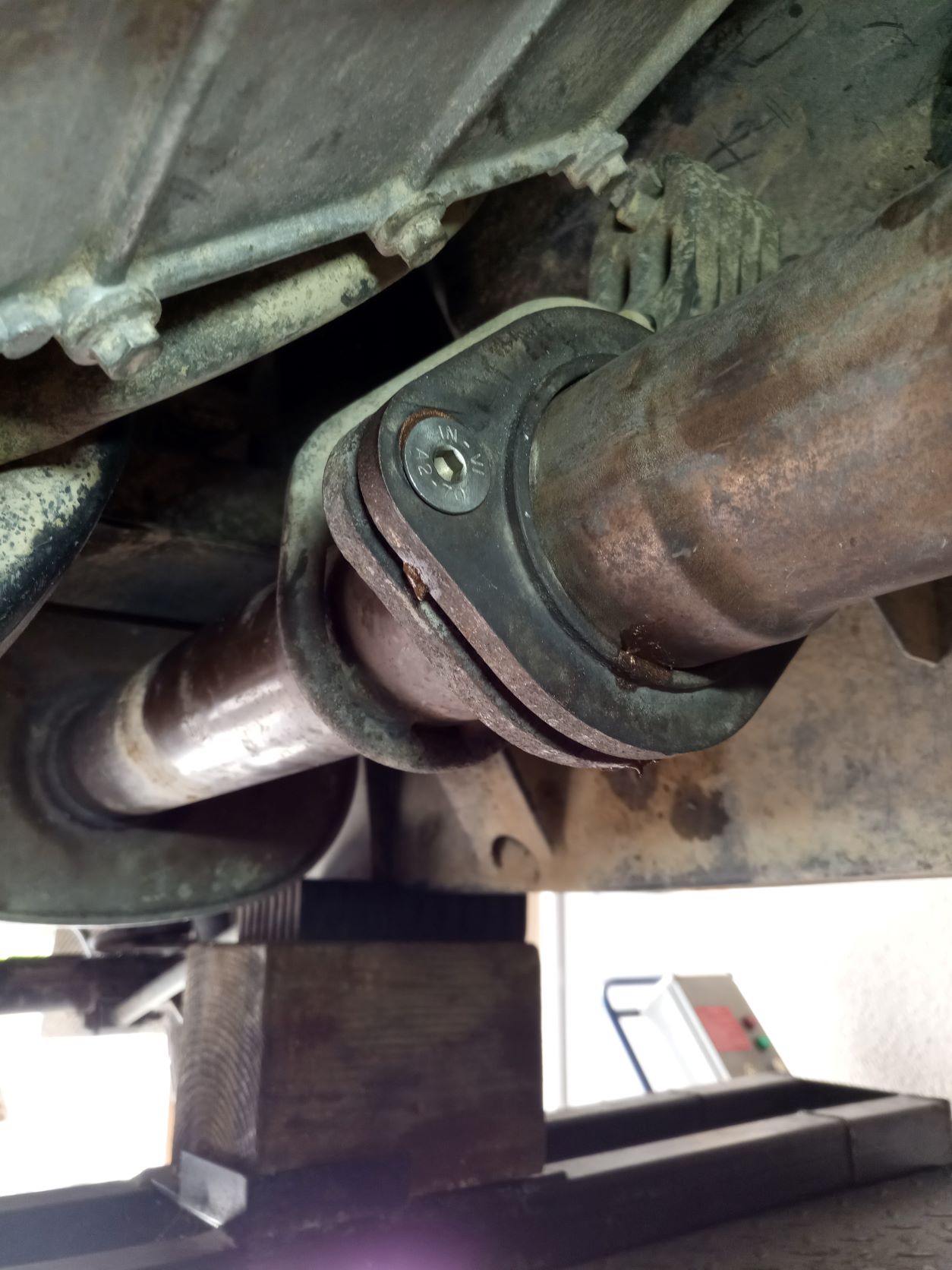

9) Désaccoupler la bride ovale de jonction d'échappement , clè de 15 mm .

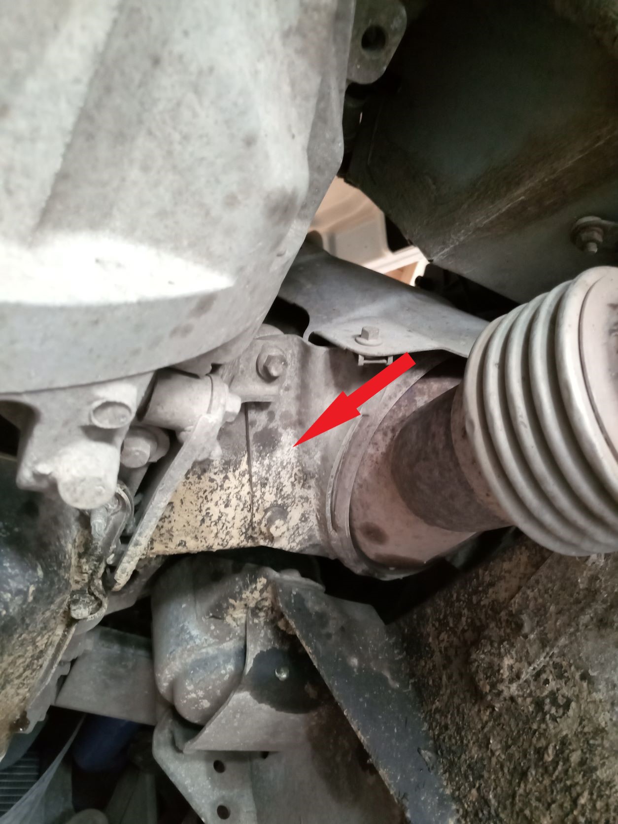

10) déposer le support inférieur du pot catalytique (flèche rouge) , clé mixe de 10mm et douille de 10 mm + rallonge + cliquet. Il y a 4 vis à enlever.

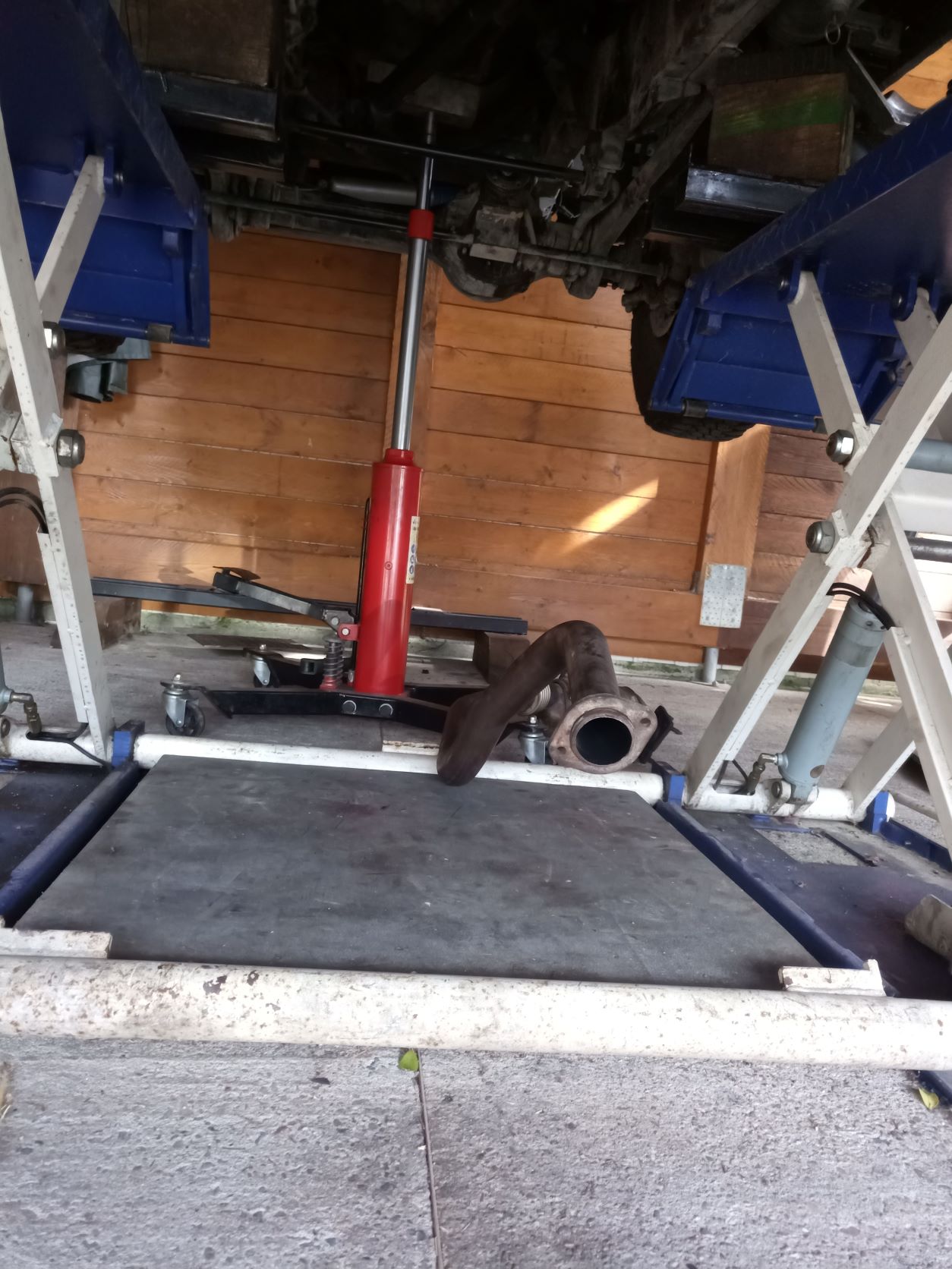

11) soulever le moteur d'environ 5 cm , avec comme point d'appui le carter d'huile. Attention placer un martyr en bois solide entre le carter et le vérin ( voire autre moyen de levage).
12) Quand le moteur est assez soulevé comme sur la photo précédente vous pouvez sortir le pot catalytique.

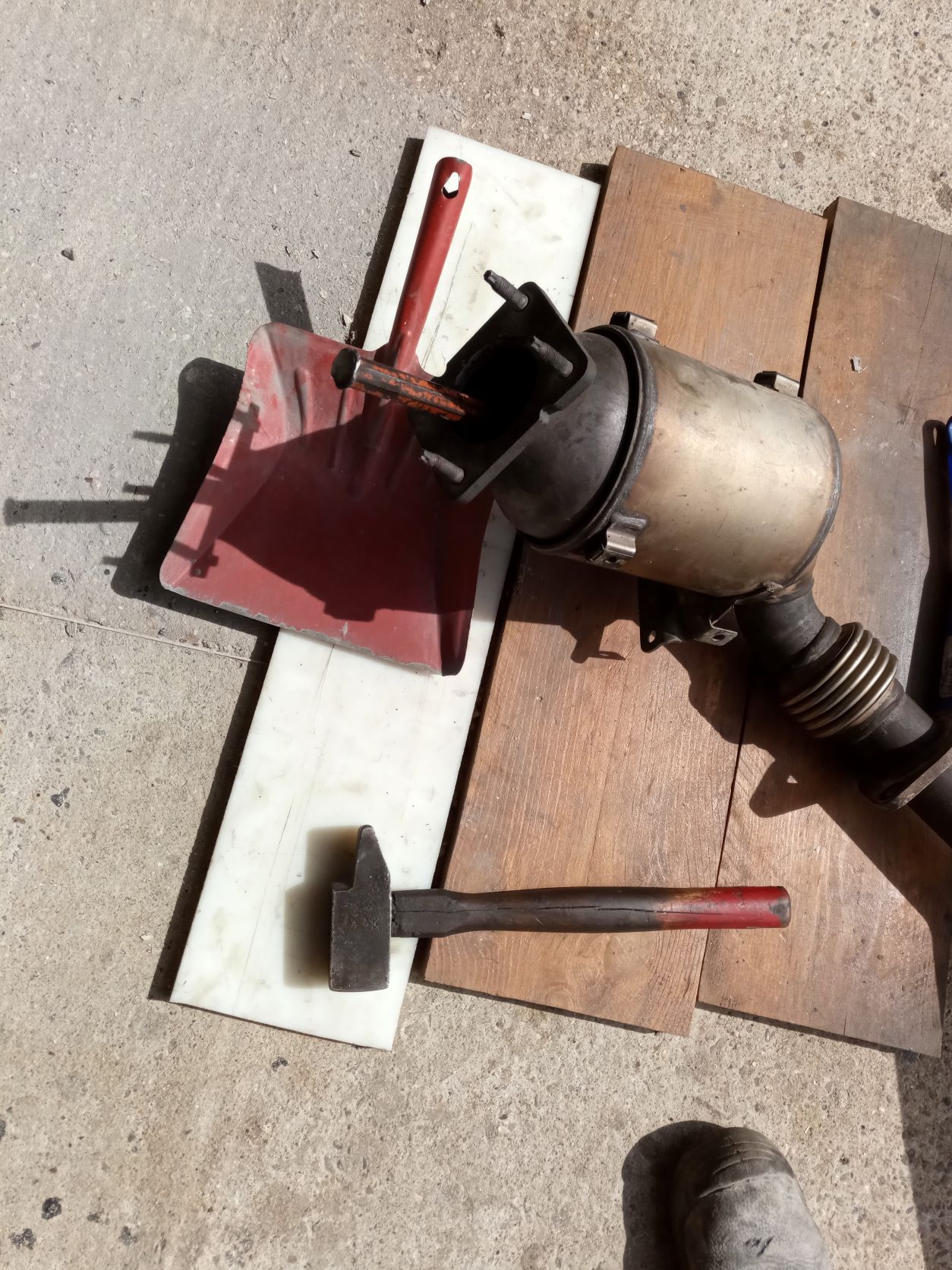

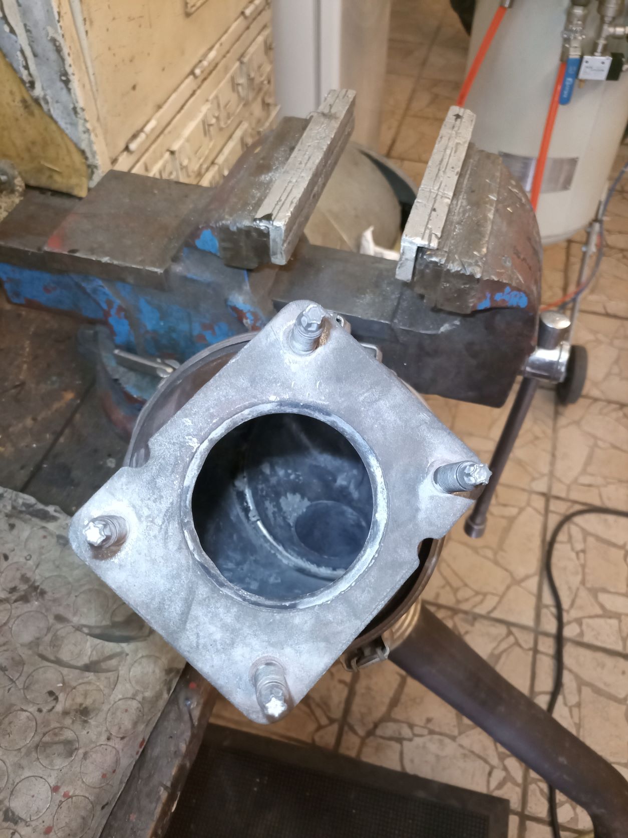

Seconde partie : Décatalyser le pot.
Rien de plus simple , un marteau un burin de maçon . Temps à peine 20 minutes pour tout enlever jusqu'au moindre petit bout.
Résultat
Au remontage j'ai modifié la bride ovale . J'ai viré les 2 goujons qui sont montés en force par cannelures , quelques coup de marteau et ils sautent. J'ai fraisé la bride ovale du pot catalytique pour y insérer des vis inox .
Cette modification à pour but de pouvoir monter un carter d'huile grande capacité + refroidissement sur la boite de transfert.
Une fois tout remonté , j'ai fait tourner le moteur uniquement sur place, résultat pas plus de bruit qu'avant c'est exactement pareil. Il faut que je répare la protection thermique supérieure . Elle n'et pas en alu mais certainement en inox . Dès que c'est fait je la remonte et je ferais un essais routier.
Résultat

Réparation du pare chaleur (soudage TIG assez difficile) et remontage sur le Def puis dans la foulée j'ai fait un essais routier.
Coté bruit : aucune différence on entend juste un peu plus le turbo mais c'est infime.
Coté performance: moteur plus vif ça c'est sûr , coté puissance et couple on a l'impression qu'il y a une légère amélioration.
