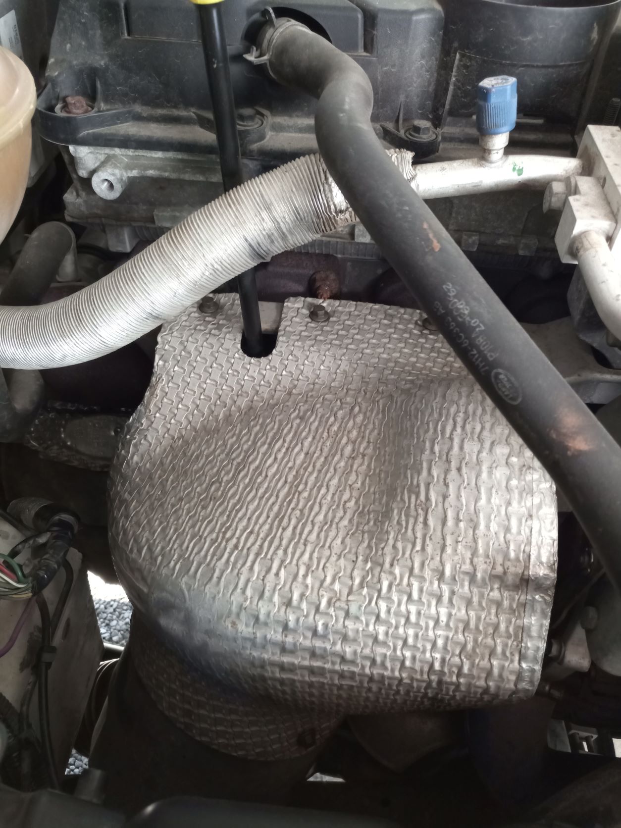

1) la première chose à faire ouvrir le capot moteur et déposer la protection thermique gaufrée du dessus . clé à œil de 8 mm 5 vis à enlever (3 sur le dessus et 2 en bas sur les cotés. J'ai oublié de prendre une photo. La protection s'enlève sans difficulté.

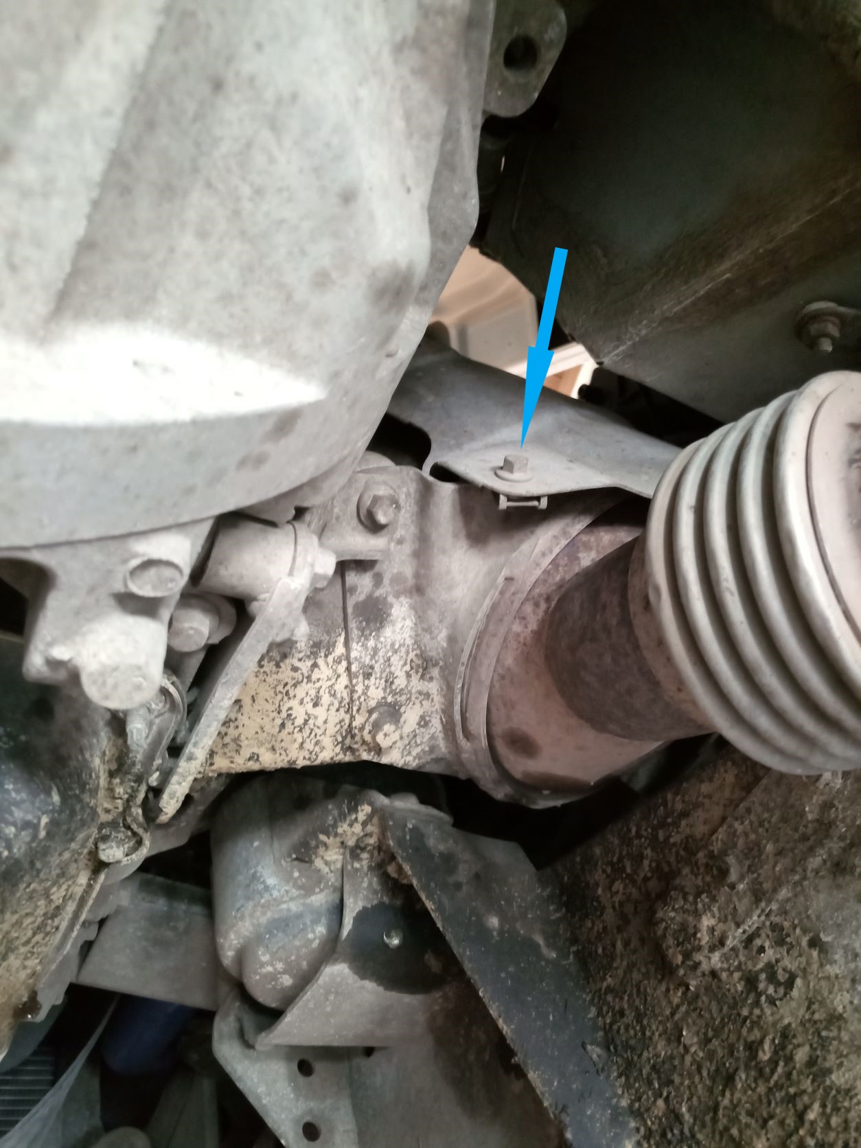

2) Toujours par le haut déposer la seconde protection thermique en tôle lisse . 1 Clé à œil de 8 mm 2 vis à enlever dont une est accessible par le dessous : flèche bleue.

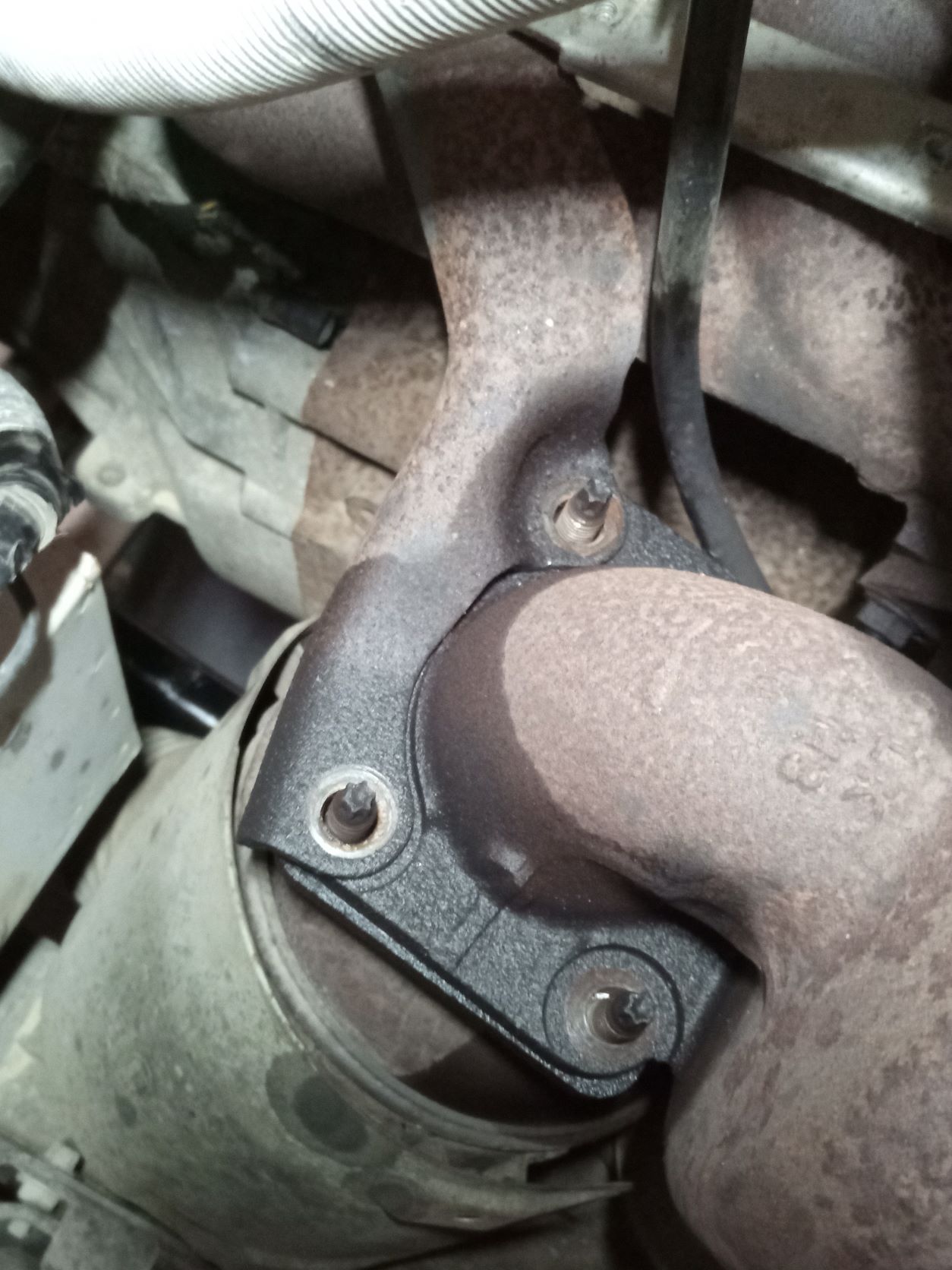

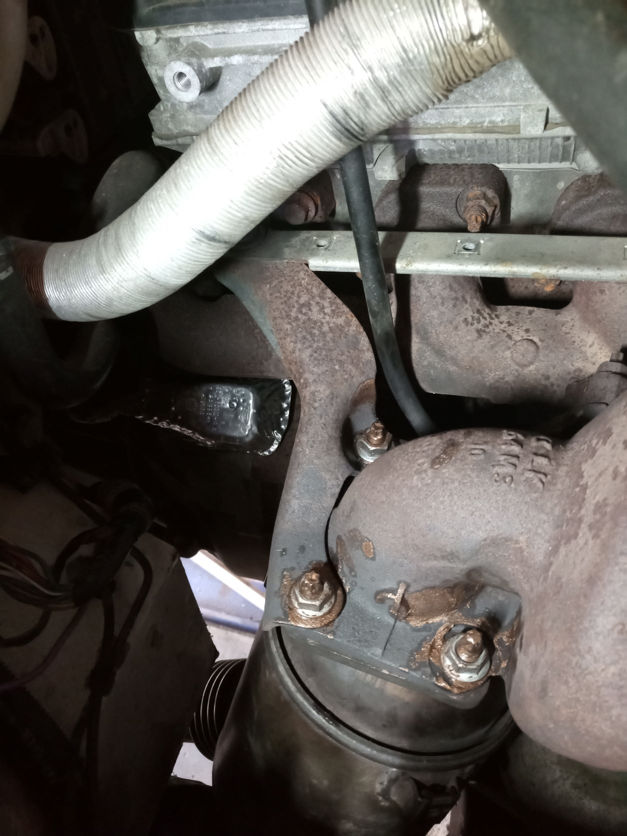

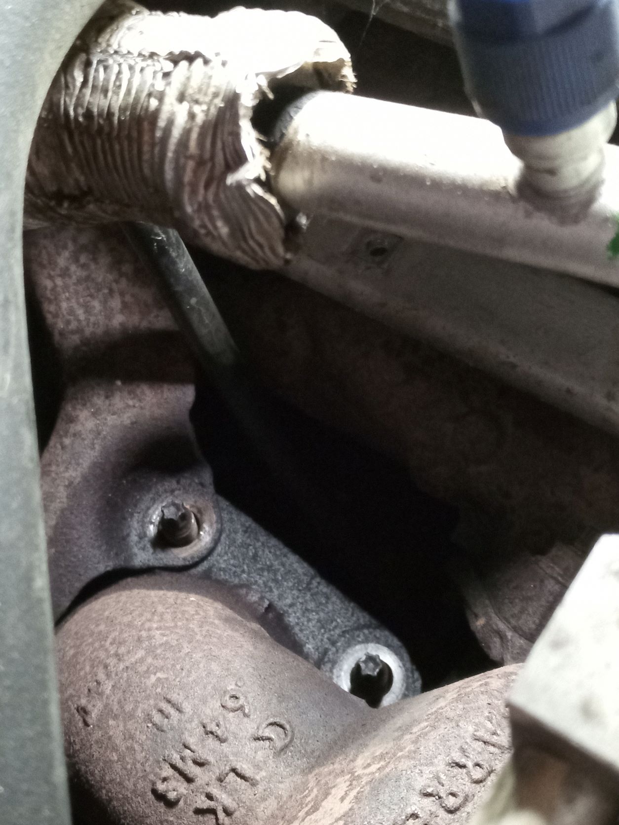

3) dévisser la bride de raccordement du turbo . Douille de 15 mm et rallonge , 4 écrou à enlever. Mettre du dégrippant et utilisez une clé pneumatique pour faciliter le dévissage.

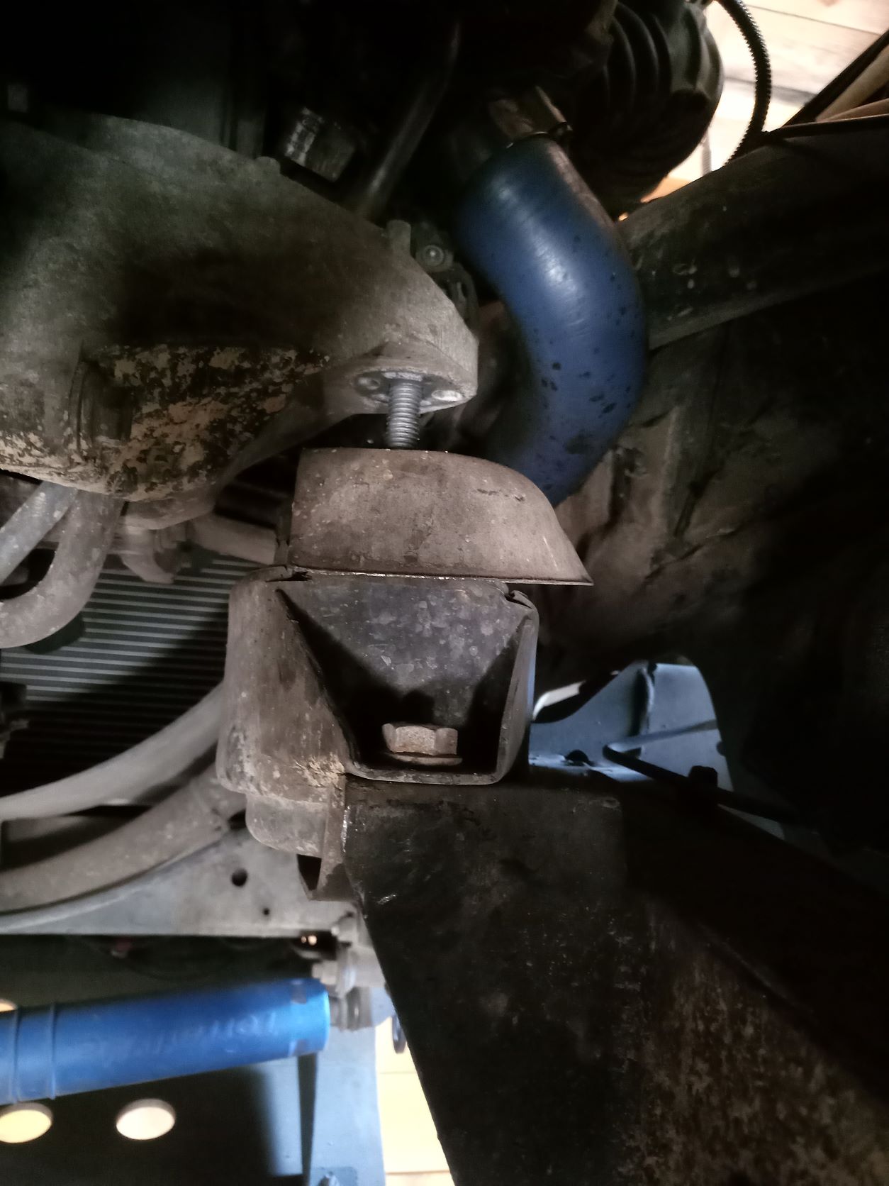

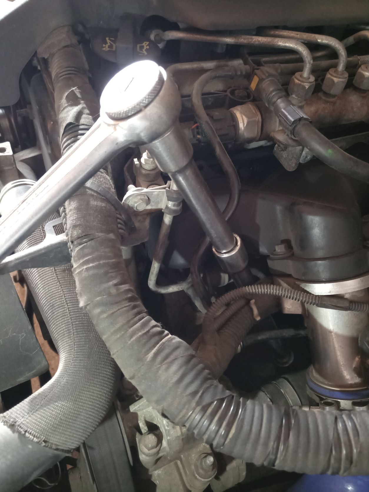

5) Enlever l'écrou du support moteur coté turbo compresseur. Une douille de 18mm ou une clé à œil de 18 mm , très facile à enlever.
6) Idem mais coté opposé , enlever l'écrou du support moteur. Attention vraiment pas facile d'accès . Outillage 2 rallonges , un cliquet , un cardan et une douille de 18 mm.

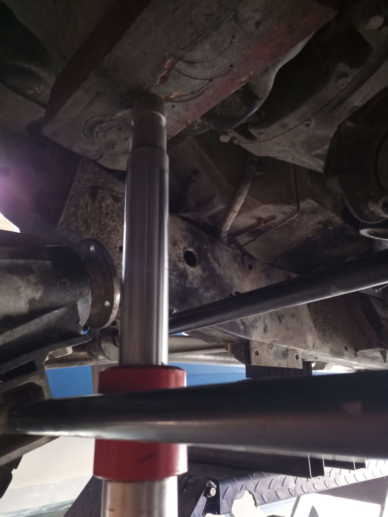

8) Déposer la traverse , c'est le plus pénible , 8 vis . Matériel pour se faciliter la vie: une deviseuse à chocs (électrique ou pneumatique) 2 rallonges carré 1/2, 1 cliquet, 1clé mixte de 13mm et une de 15
mm
douilles de 13 mm et 15 mm , 1 maillet en caoutchouc pour taper sur la traverse.

10) déposer le support inférieur du pot catalytique (flèche rouge) , clé mixe de 10mm et douille de 10 mm + rallonge + cliquet. Il y a 4 vis à enlever.
11) soulever le moteur d'environ 5 cm , avec comme point d'appui le carter d'huile. Attention placer un martyr en bois solide entre le carter et le vérin ( voire autre moyen de levage).
12) Quand le moteur est assez soulevé comme sur la photo précédente vous pouvez sortir le pot catalytique.

1) La première opération à faire lors du remontage c'est de mettre les 4 écrous (neufs) à faux frais sur la bride de turbo compresseur, puis redescendre le moteur.
2) Serrer en premier la bride sur le turbo compresseur . J'ai monté des écrous à collerette identiques à ceux d'origine mai en inox car j'en ai tout un stock.
3) Ensuite après avoir serré la bride il faut serrer le support bas (4 vis clé de 10 mm) et en dernier la bride ovale de raccordement à la gamelle centrale.

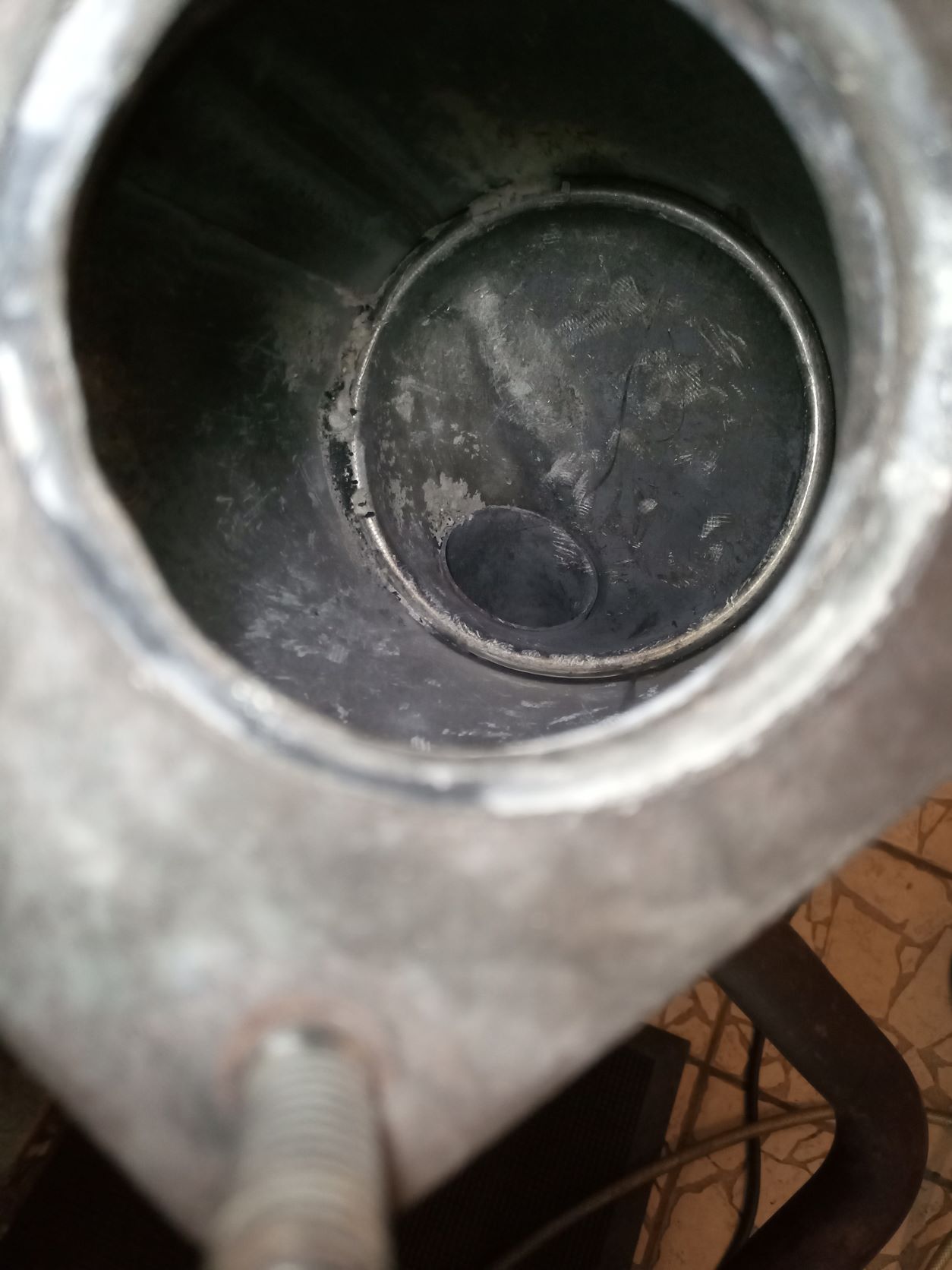

Seconde partie : Décatalyser le pot.

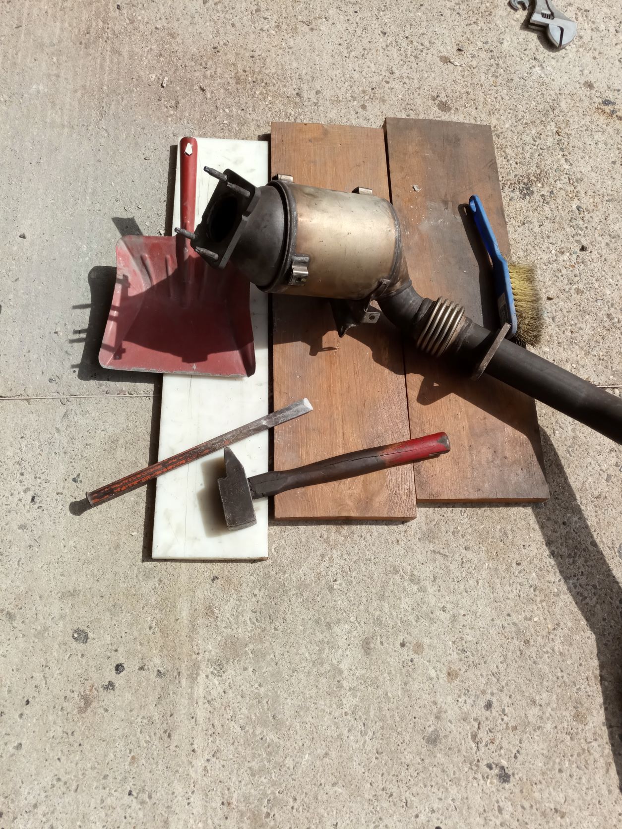

Rien de plus simple , un marteau un burin de maçon . Temps à peine 20 minutes pour tout enlever jusqu'au moindre petit bout.
Résultat
Au remontage j'ai modifié la bride ovale . J'ai viré les 2 goujons qui sont montés en force par cannelures , quelques coup de marteau et ils sautent. J'ai fraisé la bride ovale du pot catalytique pour y insérer des vis inox .
Cette modification à pour but de pouvoir monter un carter d'huile grande capacité + refroidissement sur la boite de transfert.
Une fois tout remonté , j'ai fait tourner le moteur uniquement sur place, résultat pas plus de bruit qu'avant c'est exactement pareil. Il faut que je répare la protection thermique supérieure . Elle n'et pas en alu mais certainement en inox . Dès que c'est fait je la remonte et je ferais un essais routier.

J'ai enlevé la traverse et l'arbre AV, les pares chaleur, dévissé les 4 écrous de fixation haut, enlevé les 4 goujons, et en bougeant le pot dans tous les sens, il est passé :sm2:
