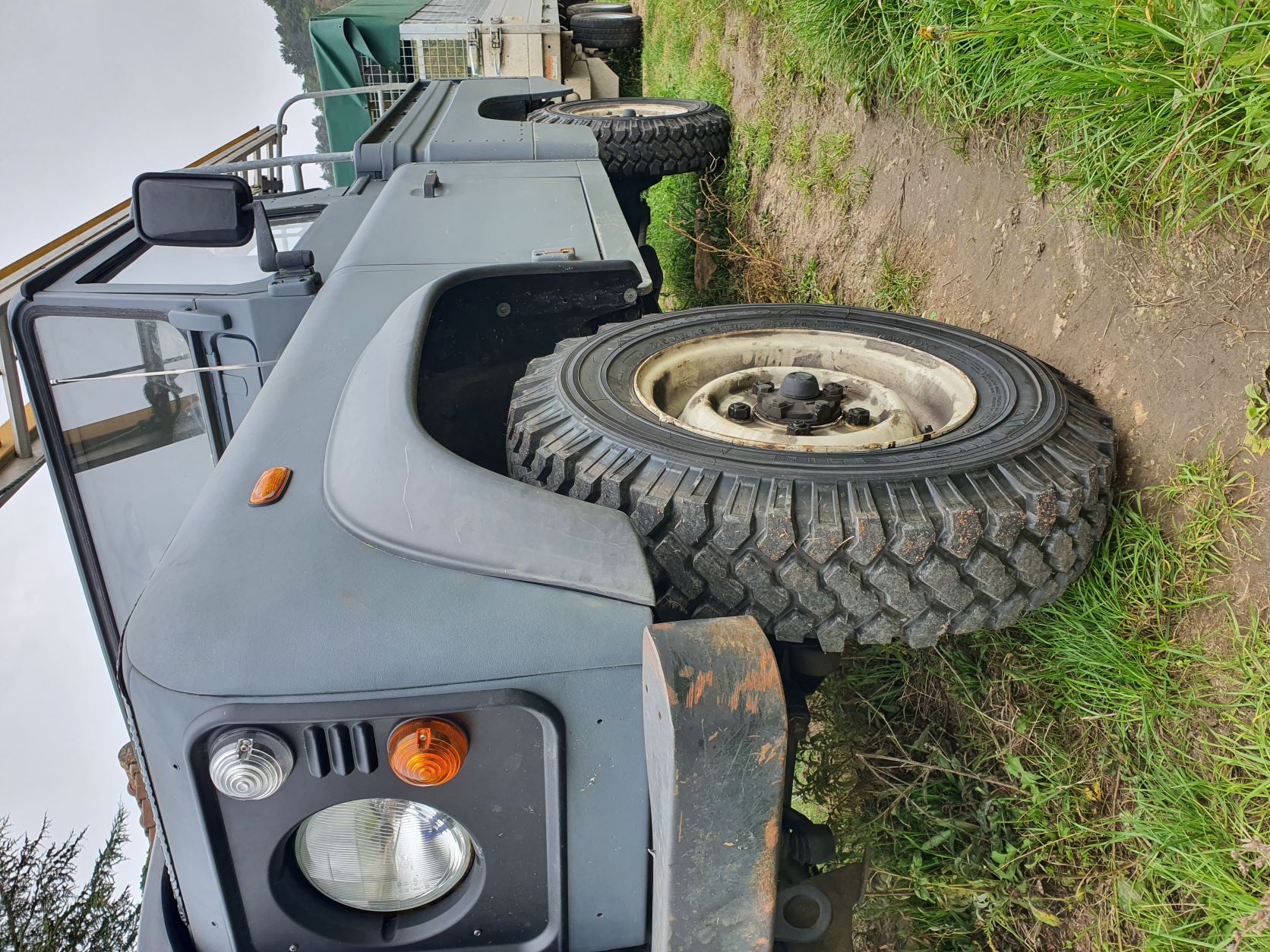

Je suis passé à la bascule
Essieu avant 1220 kg
Essieu arrière 1540 kg
Cela me laisse 660 kg de charge utile sur l'essieu arrière.
Si je soustrais encore 150 kg pour le poids de la flèche sur l'attelage, il me reste 500 kg. C'est large pour un stère mais pas 2.
À peaufiner...

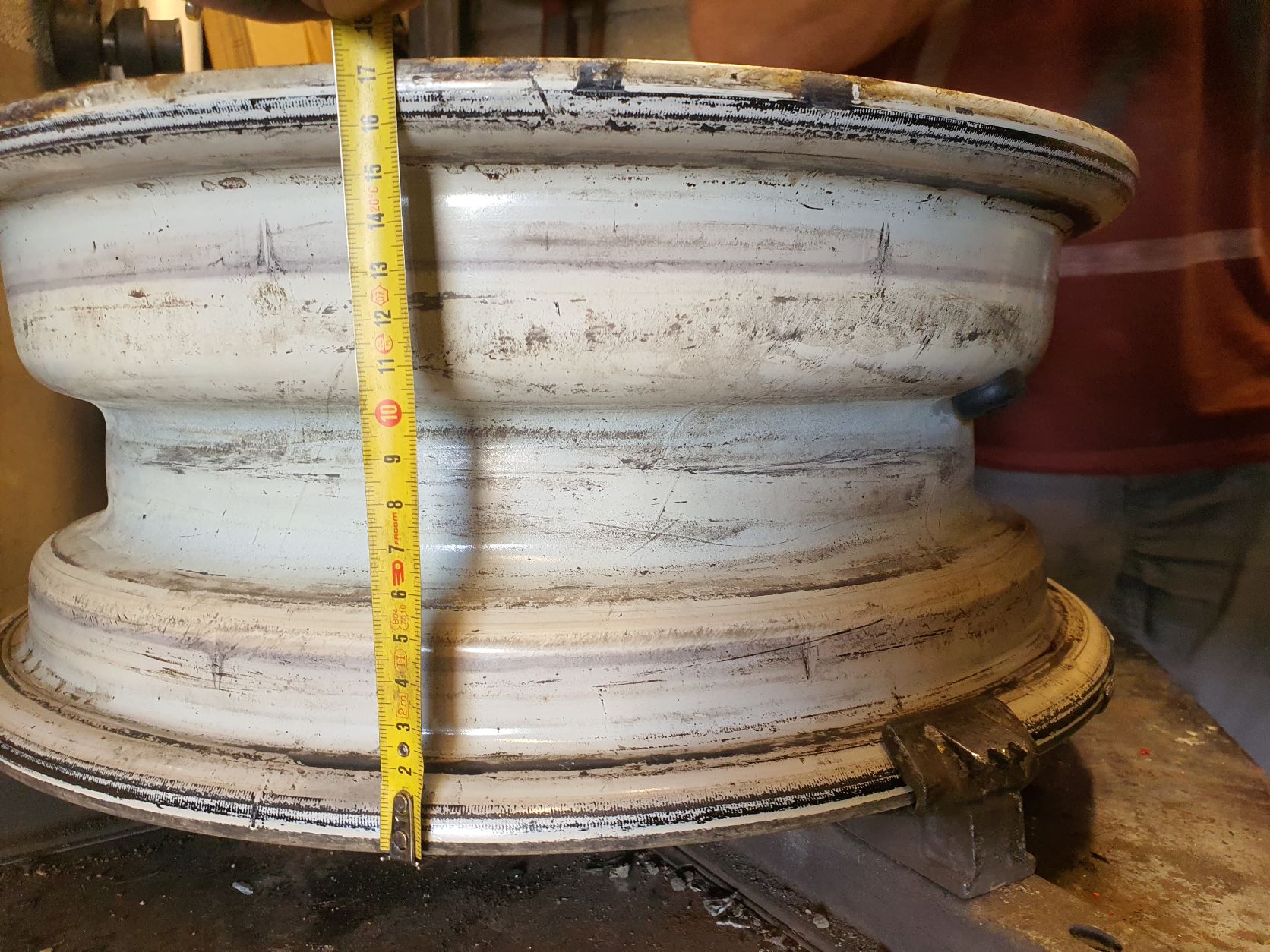

En regardant les montages à travers les ages : LR a toujours prévu le montage des 7.50 R 16 avec des jantes de 5.5".Lbarbar a écrit : 30/09/2022 22:44 Pour la largeur des jantes c'est surprenant de monter à 7" et aussi que les land ne soient pas en 6" d'origine qui semble mieux convenir au 7.50x16 non?
Et si tu cherche un peu pour voir sur quelles jantes le pneu 7.50 R 16 est monté dans le monde agricole (tracteurs remorques), c'est sur des jantes de 5.5".
Re: Savoir lire les pneus et FAQ sur les pneus
Merci The Pater pour ces précisions.
j'ai donc opté pour la monte qui te suis depuis de nombreuses années!
Ce qui me dérangeait c'est que la bande de roulement (16 cm) du michelin o/r 7.5x16 soit plus large que la largeur de la jante 5.5x 2.54=13.97 cm. Mais j'ai compris pourquoi: En fait, le talon du pneu vient se plaquer contre l'intérieur de la jante puis la recouvre jusqu'à l'extérieur pour devenir la zone basse du pneu. Et l'extérieur de la jante fait 17.5 cm Du coup le pneu est bien installé dans la jante. C'est à se demander si le service commercial de michelin a vraiment bien regardé ses registres parce que monter jusqu'a 7" en largeur...

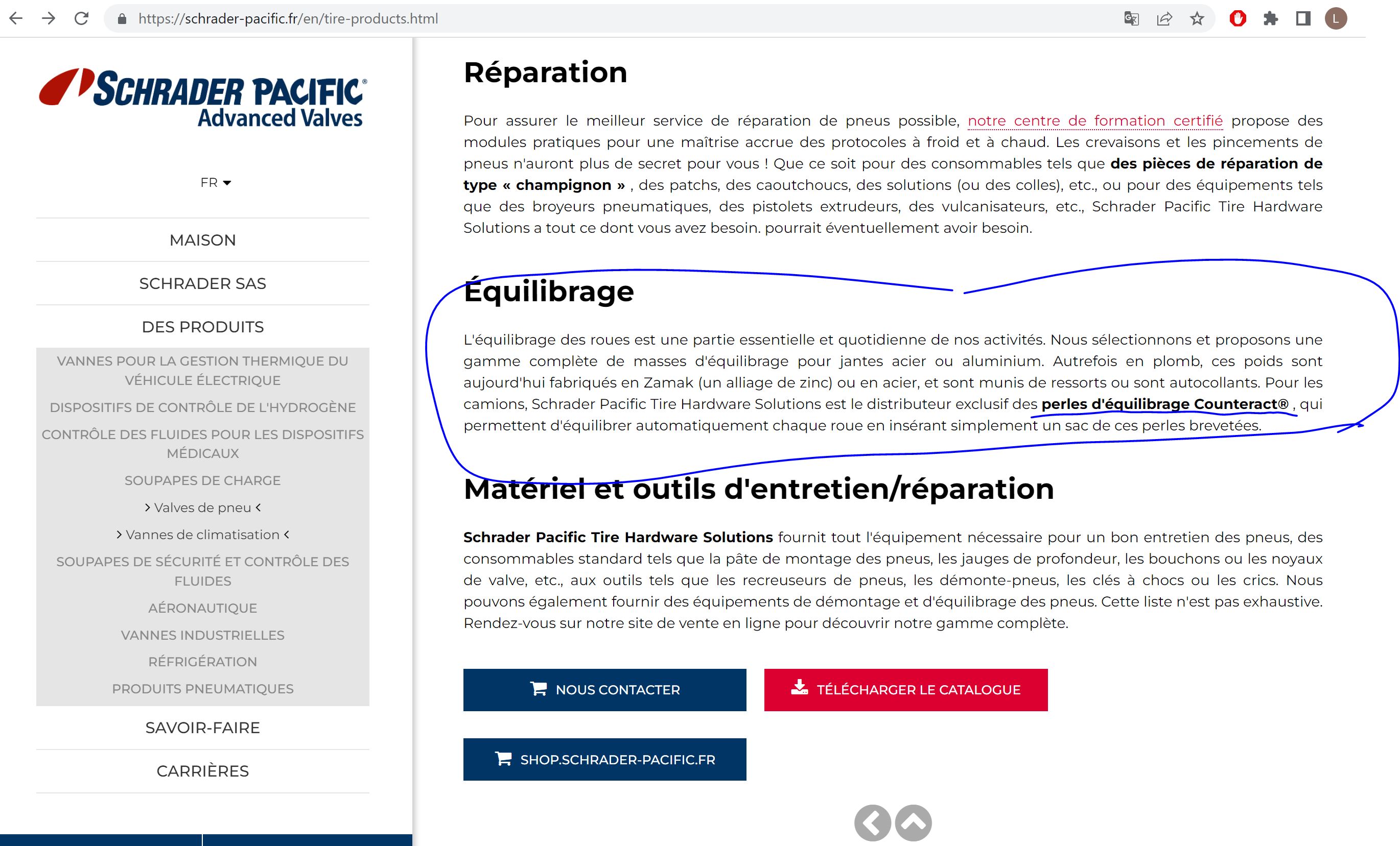

La France est toujours un peu réfractaire aux nouvelles solutions je trouve:The Pater a écrit : 14/10/2022 9:10 Cela marche bien jusqu'à 90 km/h
Tu peux bloquer l'obus en cas de dégonflage (pouvant être nécessaire en TT)
En cas de gèle, avec le possible air humide dans ton pneu, les billes restent collées les unes contre les autres : gros balourd.
Je ne sais pas aujourd'hui, mais c'était interdit sur les véhicules légers il y a encore 10 ans
https://counteractbalancing.com/product ... torcycles/
Je ne pense pas prendre de gros risques, franchement.
Et puis avec nos defs on oscille entre VL, VU ,...et TRA non?

Aie, fait gaffe à ce que tu vois sur le web. Il y a pleins de marchands du temple.La France est toujours un peu réfractaire aux nouvelles solutions je trouve:
Tu m'as foutu les pétoches!The Pater a écrit : 14/10/2022 14:04 Aie, fait gaffe à ce que tu vois sur le web. Il y a pleins de marchands du temple.
Alors j'ai cherché plus avant
Ceci étant, c'est vrai que SHRADER ne s'autorise pas à distribuer ces perles pour les motos et les réserve exclusivement aux PL.
Du coup j'hésiterais à les utiliser pour une bécane...quoique pour pour ma guzzi V50...
Ma cela prouve que ce n'est tout de même pas de la poudre de perlinpinpin
