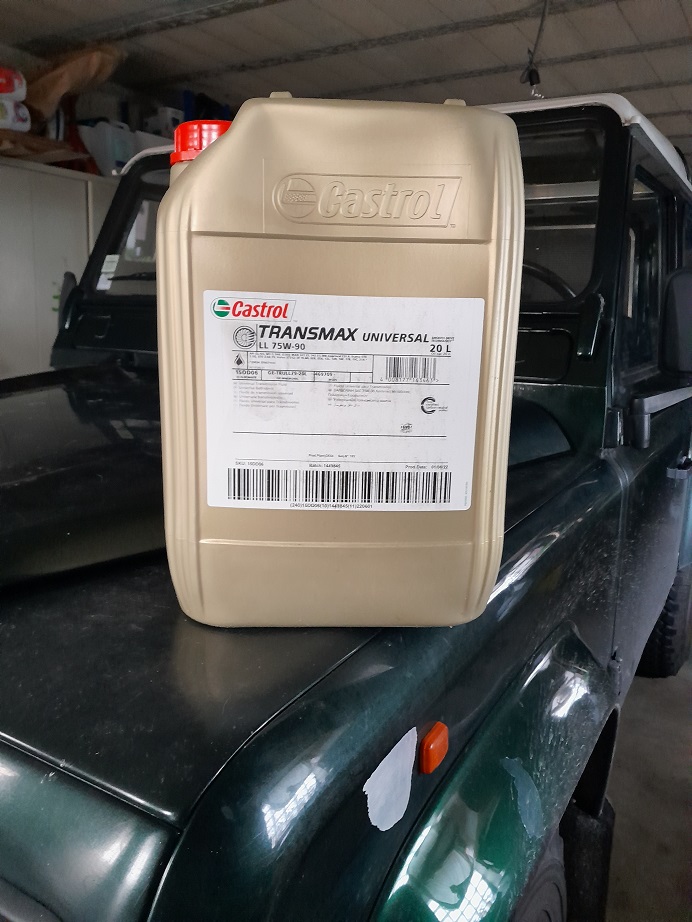

Perso j'utilise de la Castrol Syntrax Universal Plus 75W90 pour mes ponts et BT de mon Def, et BV et pont de ma moto BMW.... et bientôt pour mon HiLux....
Il semblerait que la "Castrol Transmax Universal LL 75w90" remplace la "Syntrax Universal Plus 75W90".
Confirmes-tu ?
Merci d'avance.
Defender 90 300tdi de 1998.
- Messages : 14028
Re: Récapitulatif des différents lubrifiants de transmission.
OuiFTN a écrit : 10/03/2023 12:14 Il semblerait que la "Castrol Transmax Universal LL 75w90" remplace la "Syntrax Universal Plus 75W90".
Confirmes-tu ?
Notez que le Def (aux salissures sur le coté) est sorti de son hibernation cause immobilisation de la 406 de Madame.
Il a fait plus de km en une semaine que sur l'année complète 2022
