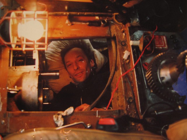

Laisser la boite sur le véhicule, et ne réparer que ce qui ne vas pas!!! ces boites sont très solides, donc si y'a pas d'autres soucis, je ne vois pas l'intérêt de tout démonter, et acheter des pièces neuves pour remonter... :|
bon alors je veux bien être d'accord avec toi :wink: , cependant, moi j'ai peur que n'ayant qu'une vue réduite (en plus de la mienne :shock: ) je ne vois, ou comprenne pas forcément les choses, là il va falloir me guider encore plus SVP :lol: :D
le chien aboie, les lands passent
lett'range
Messages : 21
Enregistré le : 30/06/2004 21:23
Localisation : Saint chef en dauphiné 38
Message non lu par lett'range »
qui me diras FEUB ???? FRED ???? ce que je dois voir par la trappe et remettre en place ou changer ??, :shock:
C'est pas moi qui suis le mieux placé pour te répondre, j'ai jamais eu ce problème!
J'ai une LT95 entière qui traine chez moi, et un reste de LT95 déjà bien démontée, je peux t'en faire des photos si ca peut t'arranger...
