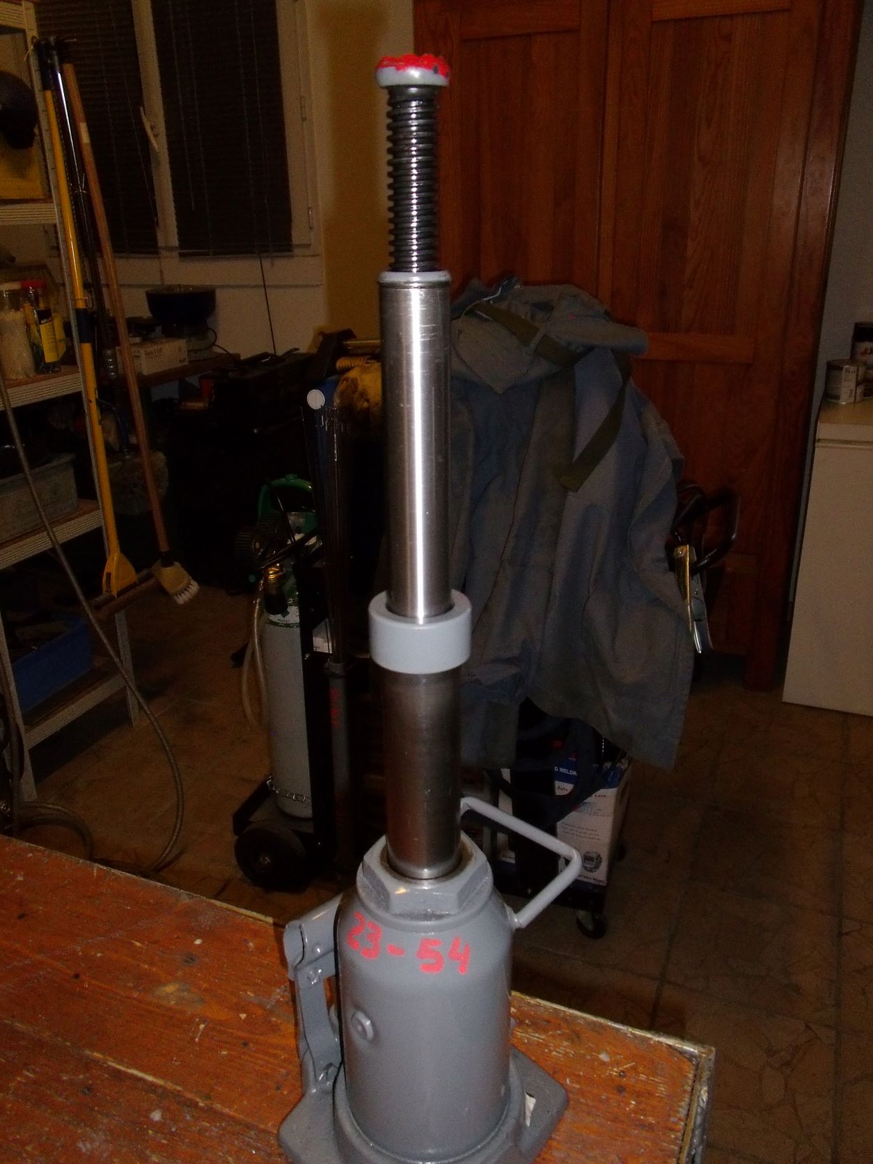

Réponse avec un peu de retard, j'ai opté pour un cric bouteille 2 étages 5T et j'ai fabriqué une interface qui se monte sur le cric pour sécuriser la liaison cric/pont. Je regarderai si j'ai des photos à défaut à l'occasion j'en ferai .

Re: cric Defender
Pour commencer le cric bouteille et la cale d'origine Land Rover fixés sur une platine qui vient ensuite se fixer à coté de la batterie sous le siège conducteur.
Le cric bouteille hauteur minimale 23 cm hauteur maximale 54 cm.
Pour l'adaptateur il faut que je fasse une photo.Re: cric Defender
Suite
Emplacement du cric bouteille 5t Adaptateur tout simple qui vient sur l'embout rouge du cric , la forme épouse +- la forme du pont avant et arrière . Adaptateur en position sur le ric . Bon j'ai pas fait de photos en situation réelle mais testé plusieurs fois , impeccable.
