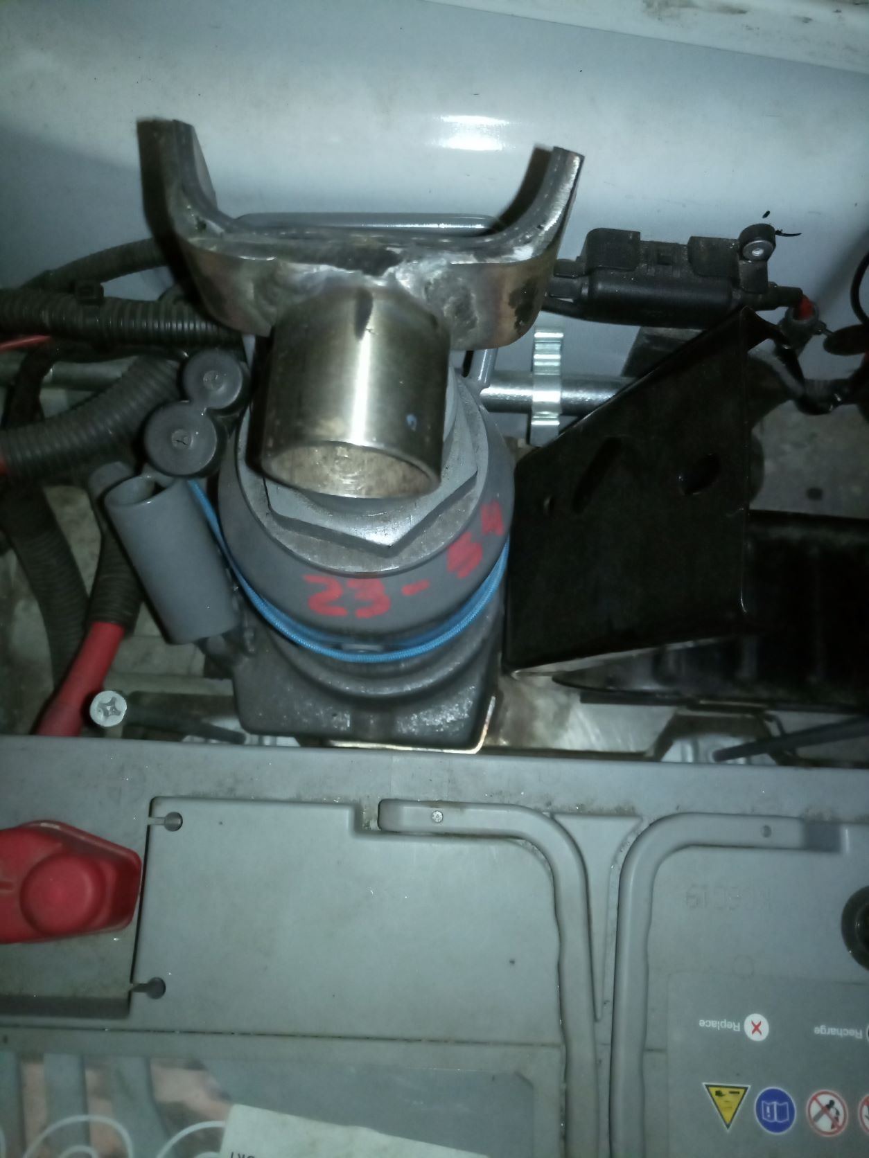

Réponse avec un peu de retard, j'ai opté pour un cric bouteille 2 étages 5T et j'ai fabriqué une interface qui se monte sur le cric pour sécuriser la liaison cric/pont. Je regarderai si j'ai des photos à défaut à l'occasion j'en ferai .

Pour commencer le cric bouteille et la cale d'origine Land Rover fixés sur une platine qui vient ensuite se fixer à coté de la batterie sous le siège conducteur.
Le cric bouteille hauteur minimale 23 cm hauteur maximale 54 cm.
Pour l'adaptateur il faut que je fasse une photo.
Escanogat
Messages : 473
Re: cric Defender
Suite
Emplacement du cric bouteille 5t
Adaptateur tout simple qui vient sur l'embout rouge du cric , la forme épouse +- la forme du pont avant et arrière .
Adaptateur en position sur le ric . Bon j'ai pas fait de photos en situation réelle mais testé plusieurs fois , impeccable.

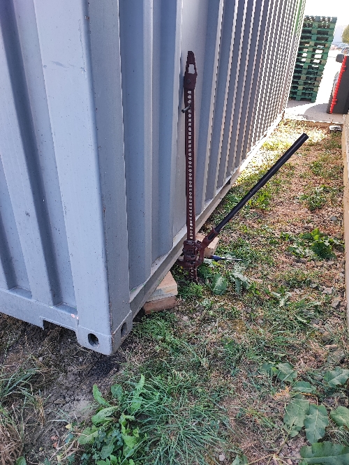

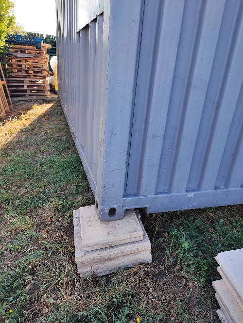

Re: cric Defender
En évoquant le cric high-Lift, j'ai retrouvé le miens, pas utilisé depuis près de vingt ans...
J'en ai profité pour tester sa résistance à la rupture. Sur sa plaque signalétique il est indiqué poids max 2175 kg, éprouvé à 3175 kg.
J'avais justement un conteneur évidemment plein de 12 palettes de 1400 kg net, sachant que le conteneur pèse 2200 kg soit un total de 19 tonnes..
Ce conteneur étant posé sur les madriers en bois, je voulais les remplacer par des dalles béton.
L'occasion de largement dépasser la capacité max du cric. Si l'on considère que le poids est à diviser par 4, j'avais donc un petit 5 tonnes à soulever à chaque coin.
Et bien le cric à très bien fonctionné, avec une rallonge d'un mètre sur le manche et.....4 bras ( gros les bras !)
Aucune rupture, ni déformation, goupilles et encoches, aucune marque.
A ne pas reproduire hein, la descente est chaude bouillante, ne pas mettre les doigts..
Bref test réussi, requalifié en 5 tonnes :mrgreen:
