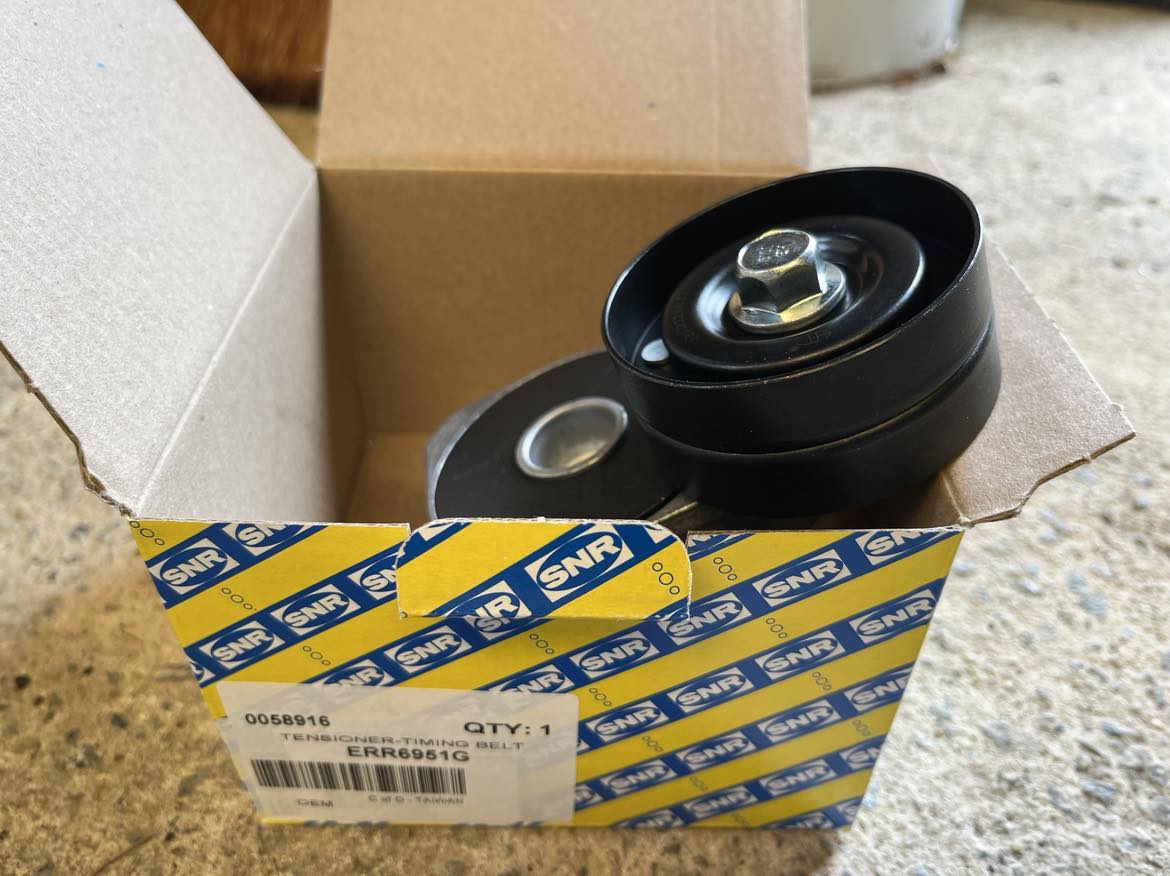

Tendeur de courroie ref ERR6951 (OEM . SNR)
