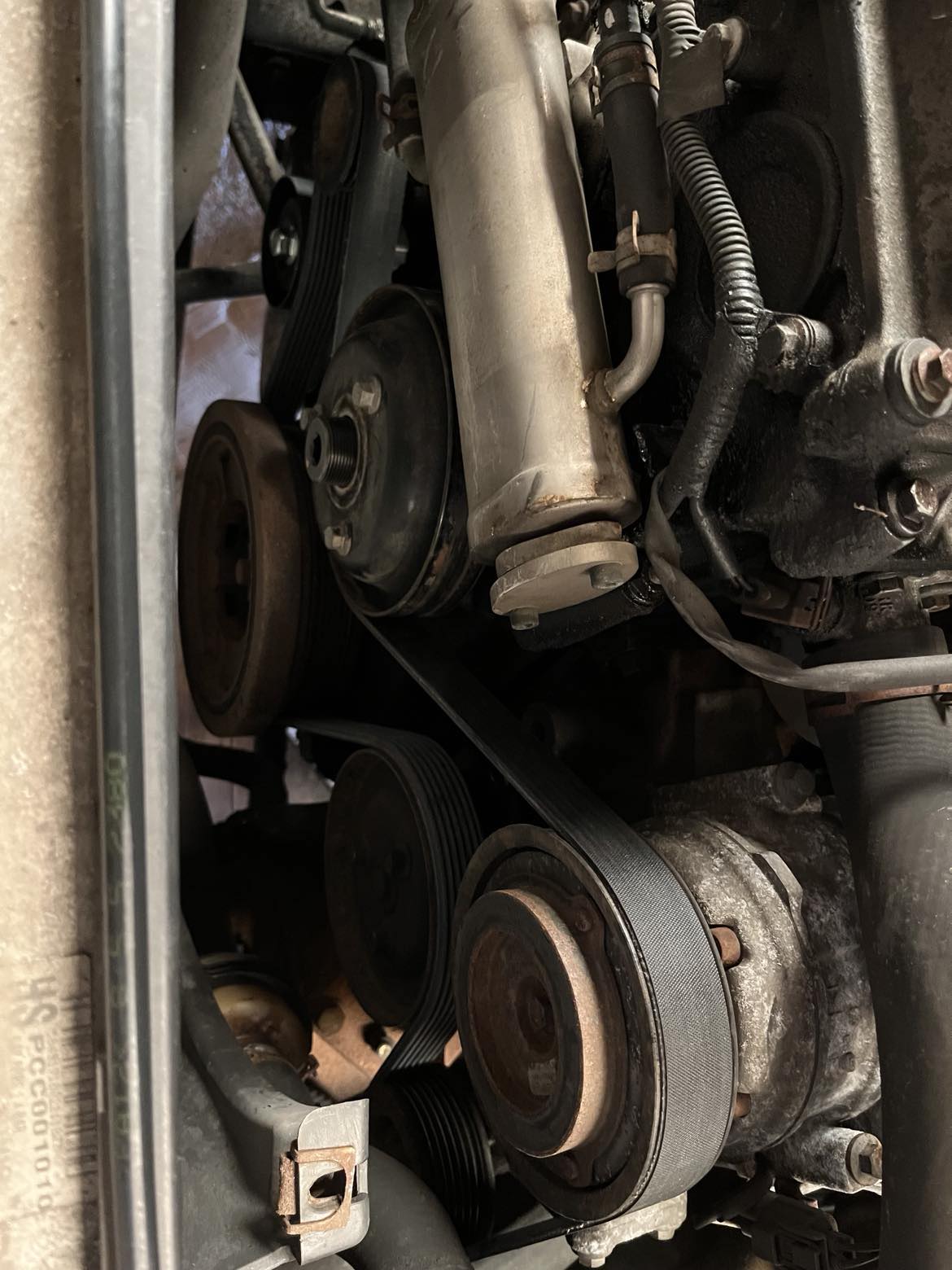

Bonjour, courroie d'accessoire qui vient de péter, j'ai juste démonté le cache plastique du dessus pour faire tourner les poulies, résultat le galet tendeur est complètement bloqué
donc je commande la clef de 36 que je n'ai pas, une courroie et un bloc complet galet tendeur, question : c'est bien une douille de 14 en 12 pans qu'il faut pour le démonter (je n'ai pas non plus en 12 pans) , (démontage difficile à ce que j'ai lu ?), et est-il préférable de changer la visse par une neuve ? Merci

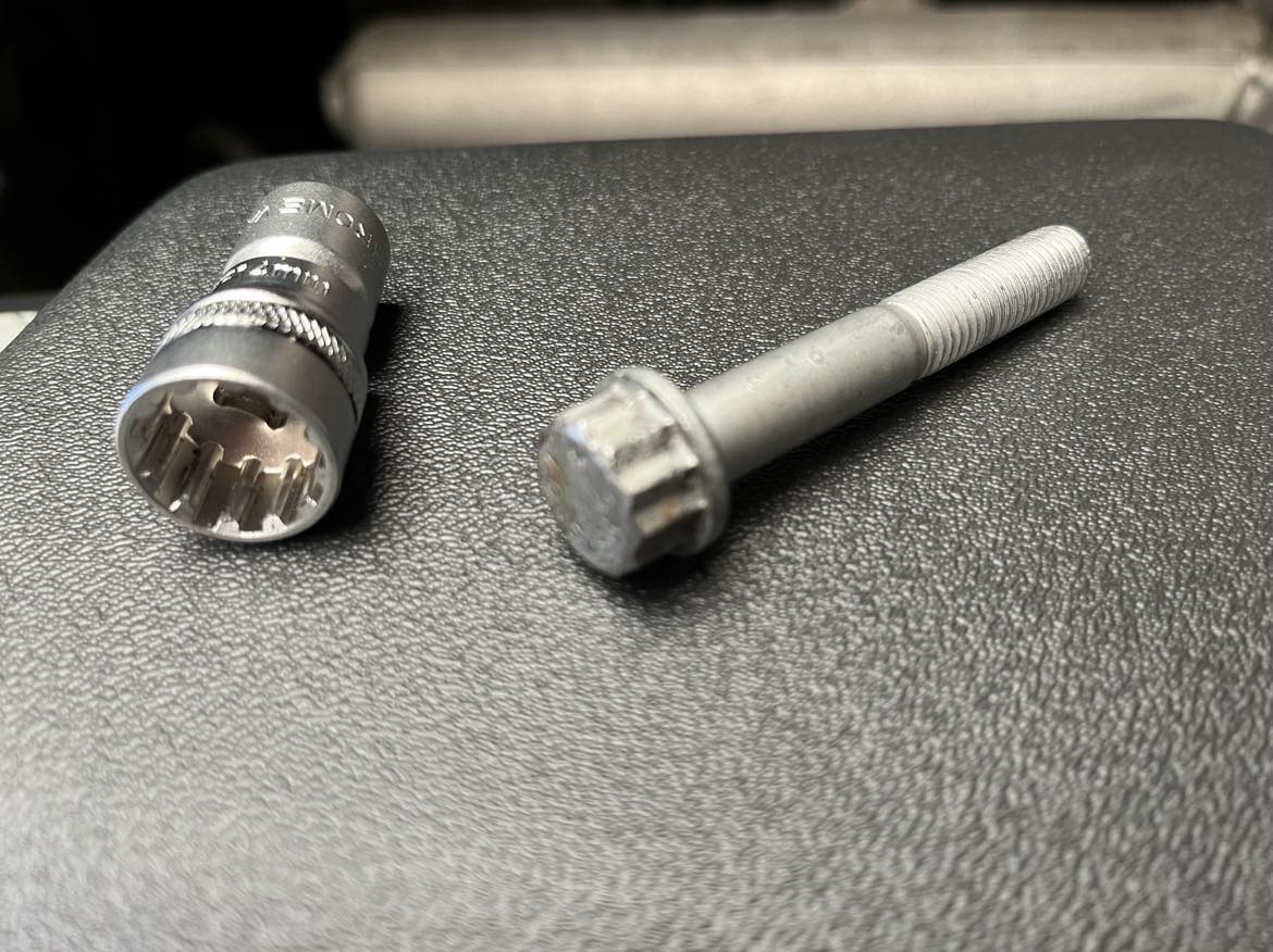

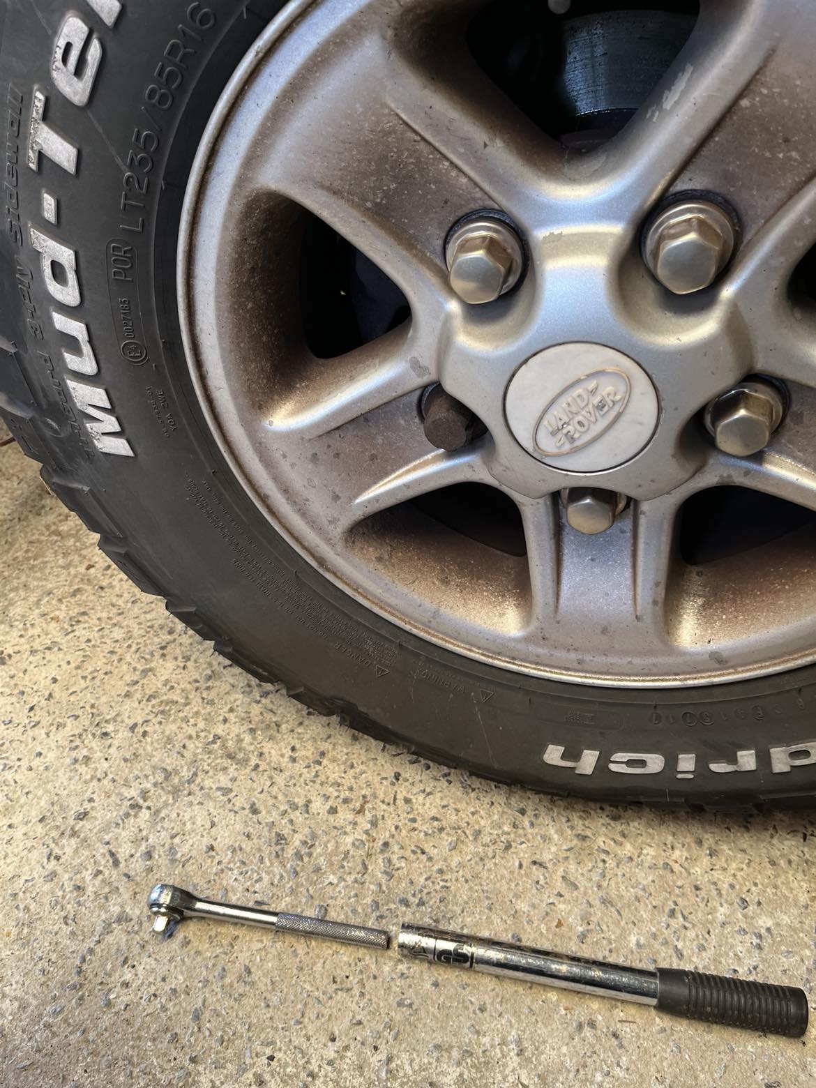

Bon c'est bien une 14 / 12 pans, je confirme (merci le téléphone !!)
Le bras et la douille qu'il faut

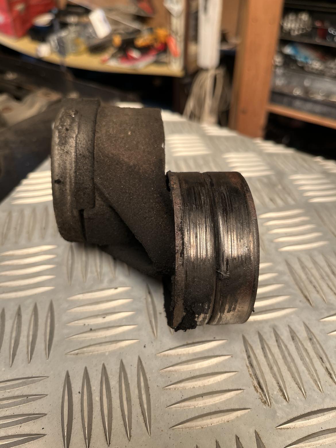

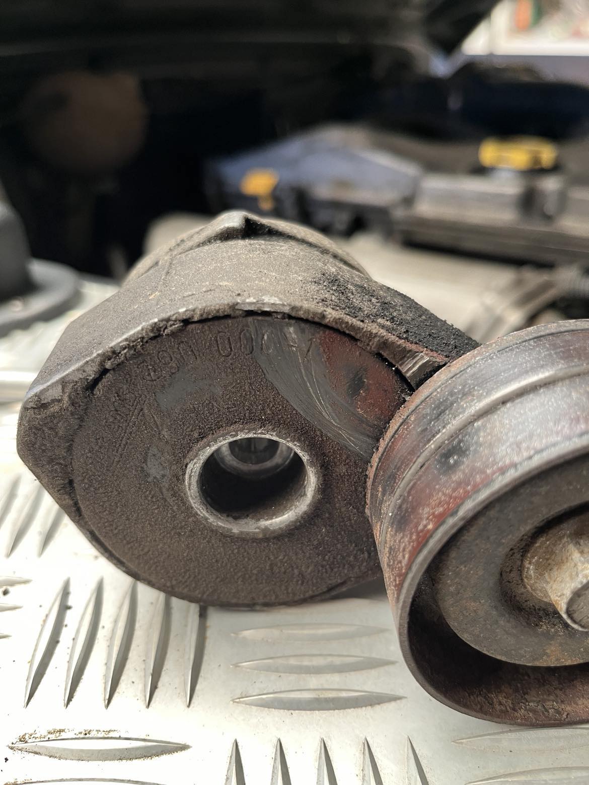

Avant démontage bloc tendeur, on voit que la courroie à fondue dessus

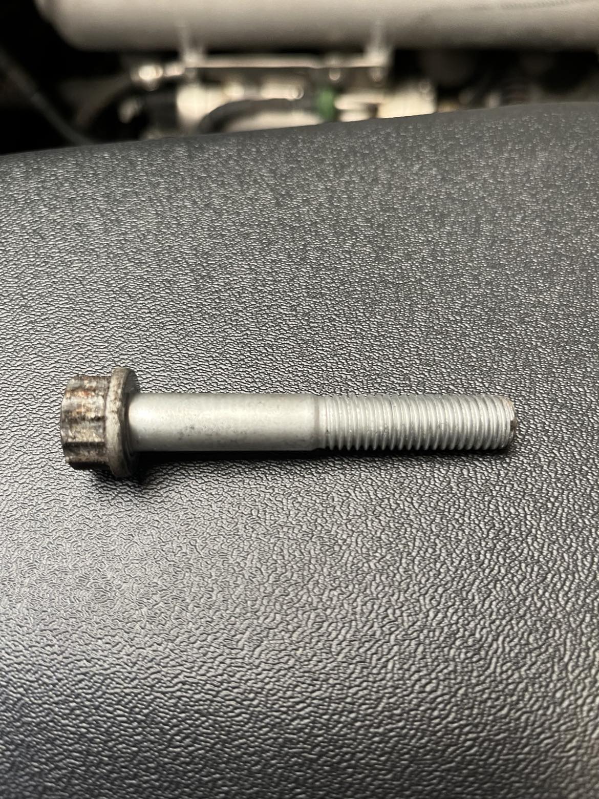

La visse est venue facilement, elle est très propre, je vais la remettre !!

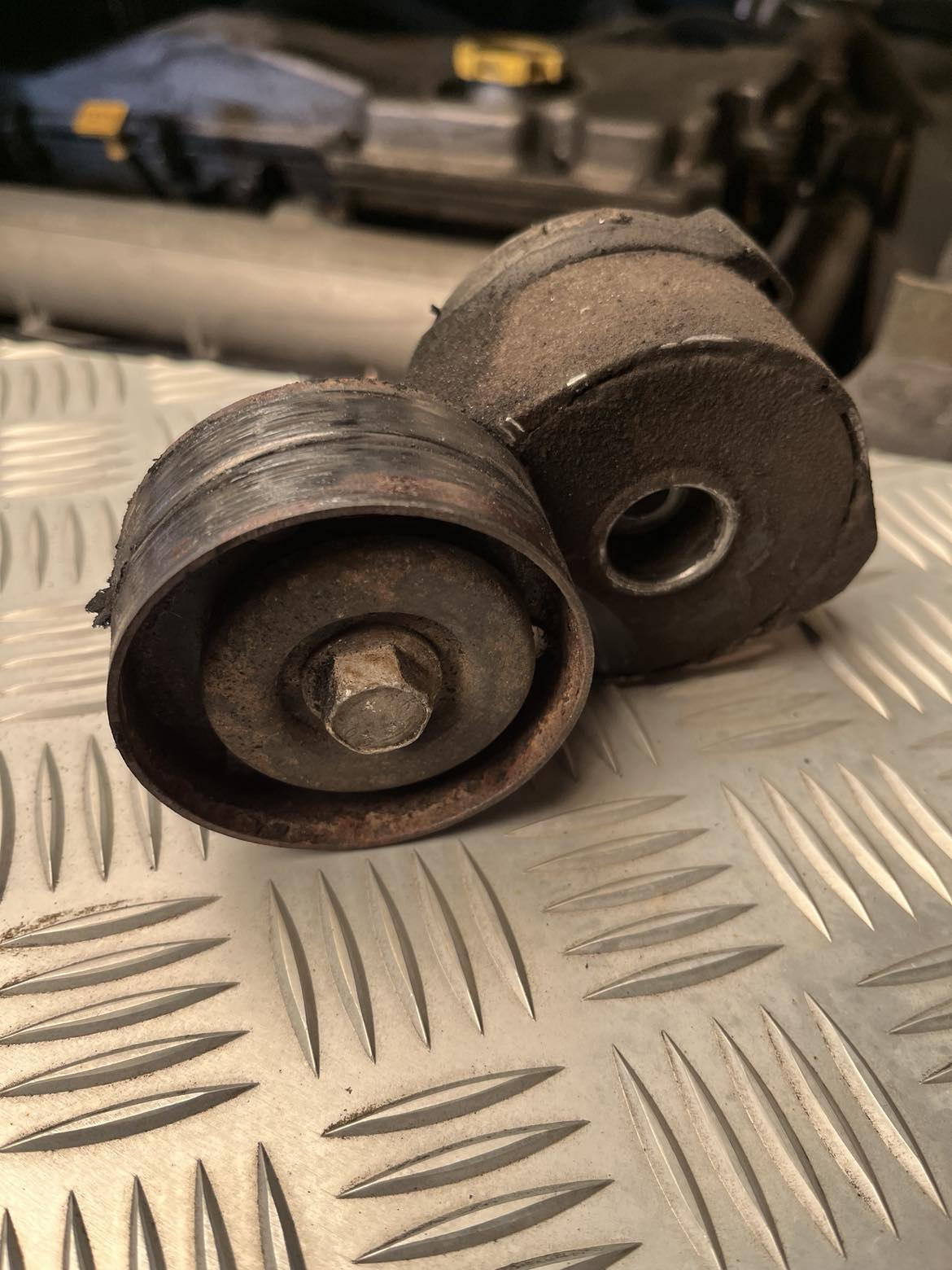

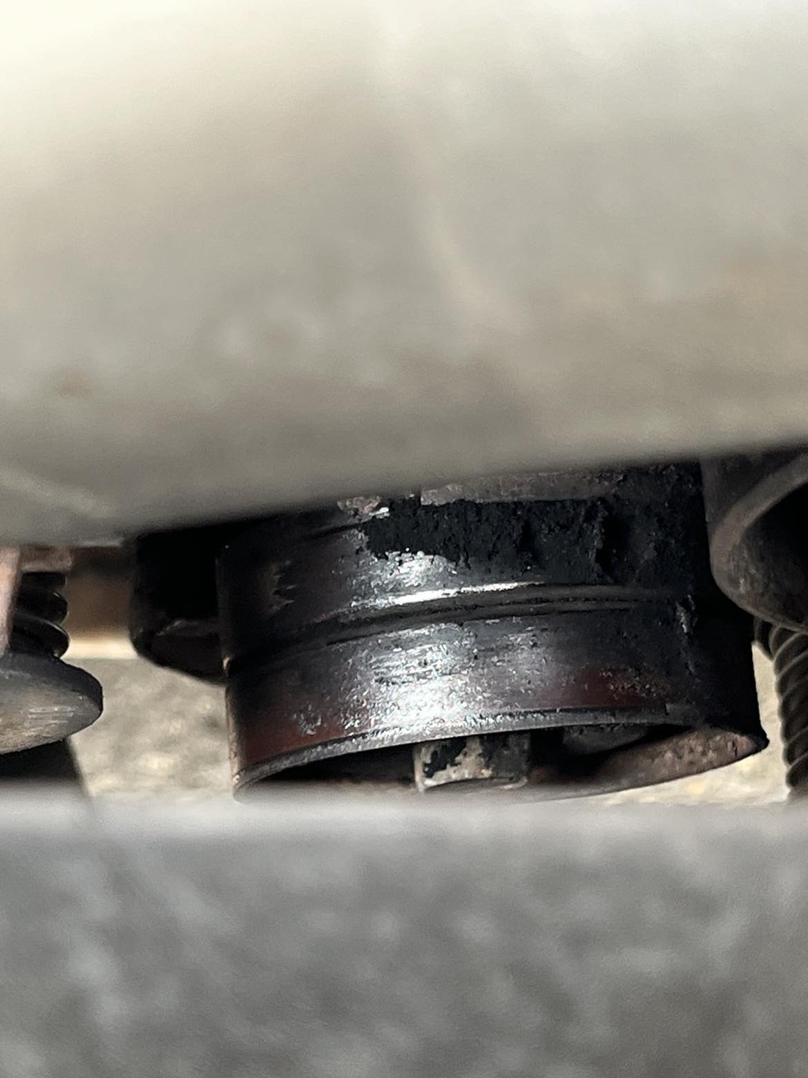

Galet démonté, completement bloqué !!! on voit des traces de frottement sur la photo nr 3

Par contre, si quelqu'un connait le couple de resserrage pour la visse ci-dessus, merci
apprenti mécano.

Pour le Td5, cet vis se serre à 50 N·mphy a écrit : 14/05/2024 16:52 Par contre, si quelqu'un connait le couple de resserrage pour la visse ci-dessus, merci![]()

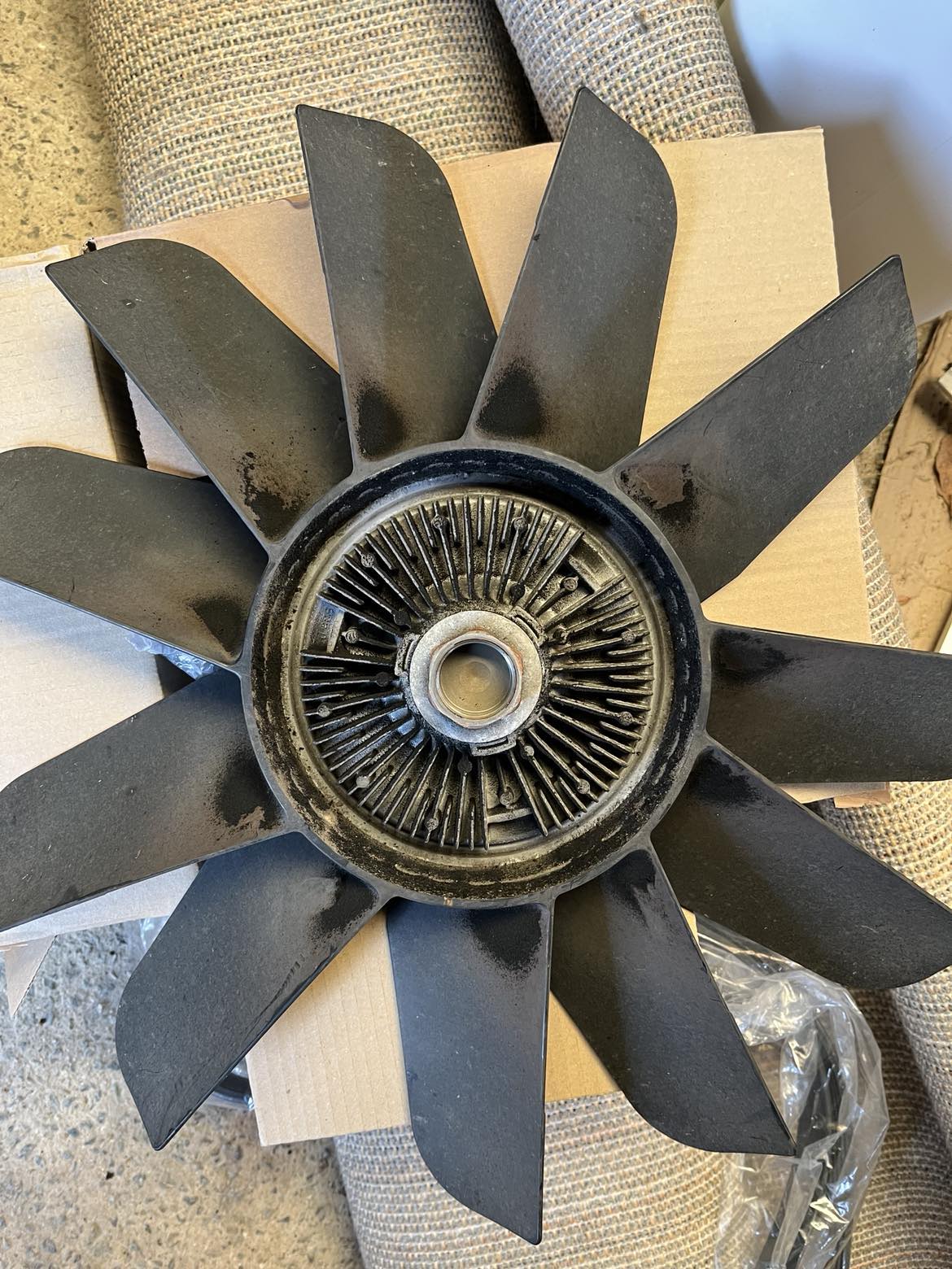

La courroie neuve ref PQS101500 pour TD5 avec clim origine LR : Tendeur de courroie ref ERR6951 (OEM . SNR) Démontage Visco (clef de 36) on voit la poussière de l'ancienne courroie dessus, il sera nettoyé, soufflé pour le remontage. Mise en place nouvelle courroie Lors de ma casse courroie le ventilateur sur le radiateur de clim s'est mis en route d'office, de mémoire, je crois que c'est une sécurité pour refroidir plus le moteur, lors de mon essai depuis la remonte tous marche apparemment bien, le capteur de température au tableau de bord monte et se stabilise un peu en dessous de la moitié comme avant par contre même à froid mon ventilateur électrique qui est sur le radiateur de clim reste constamment en route ???? un capteur qui aurait pris un coup ?
