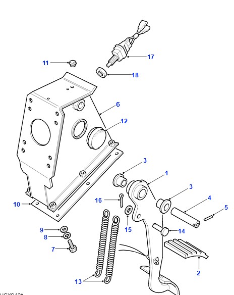

quoi qu'il en soit, c'est le repère 17 sur le schéma ci-dessous:
Re: Feux STOP DEFENDER 130 TD5
Ah enfin l'éclaté! Depuis le début du sujet je retourne Lrcat dans tous les sens sans le trouver, ni dans le freinage ni dans body. Il est dans quelle section que je me couche moins bête ce soir?

Bon j'ai trouvé!!!! le schéma de Kébir m' a été plus qu'utile.
En fait l"écrou 18 ne mordait plus sur le pas de vis du contacteur 17. Celui-ci s"était donc désolidarisé du boitier.
Seulement il y un truc que je ne comprends pas. A moins que l'écrou ne soit collé au boitier. je ne vois pas comment il peut faire tenir le contacteur puisque celui-ci n'est pas pris en sandwich sur une pièce solidaire du boitier.
Si quelqu'un peut m'éclairer ?
Pour le moment c'est un fil de fer qui maintient le contacteur dans son logement.... passera pas au contrôle technique ça
Le contacteur 17 se visse sur le support de pédale 6, qui est taraudé. A visser plus ou moins pour obtenir le fermeture du contact quand tu appuies sur la pédale.
L'ecrou 18 est en fait un contre-écrou pour bloquer ce réglage.
