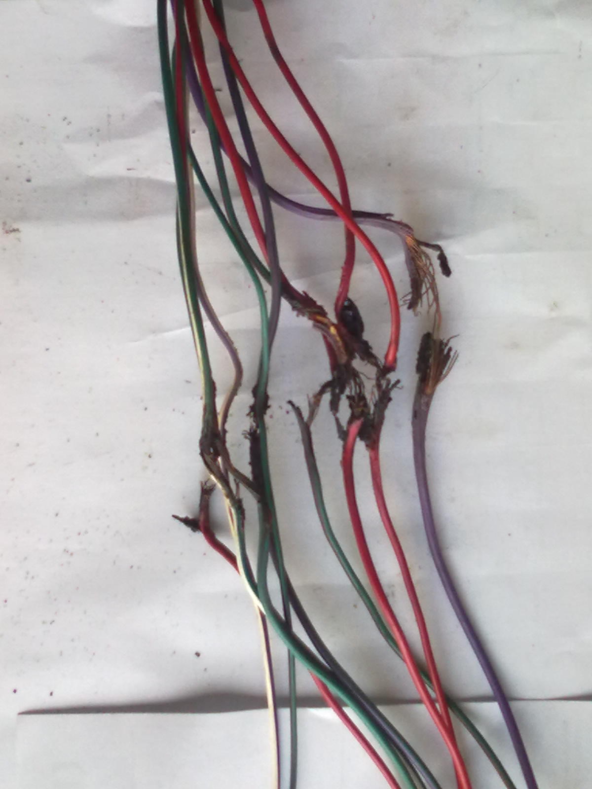

Sinon sur le 130 j'ai eu le faisceau qui frottait sur l'angle du tablier dans la descente avant de rentrer dans le châssis, avec en résultante un beau merdier dans l'éclairage de la partie arrière :evil:

@Zefifi, avec un faisceau dans cet état, tu avais encore des choses qui fonctionnaient, à bord? :lol: :lol: :lol:
Messages : 874
Re: Feux STOP DEFENDER 130 TD5
Oui, après cela dépendais de l'humidité pour savoir quelle(s) lampe allait s'allumer, on a cherché un moment avant de la trouver celle là et pas de fusibles qui sautent.. Je l'ai trouvé en passant dessous grâce au halo de vert de gris car sinon tout était nickel en apparence avec le scotch encore en place dans la partie visible. Pour le connecteur du contacteur de frein j'ai ça dans la bibliothèque électrique du 300Tdi AM97, le Td5 doit être similaire à mon avis. Attention l'illustration montre un RHD ;)
