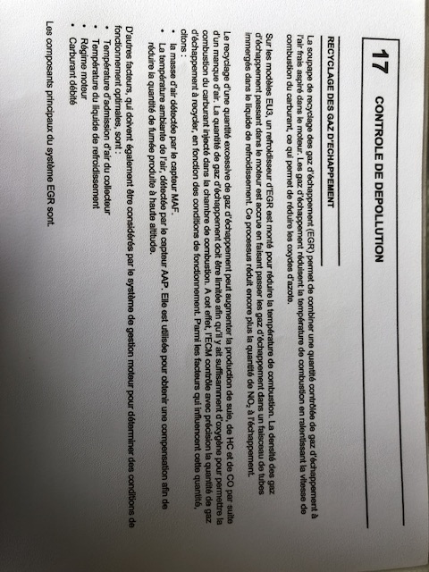

Attends, je n'avais pas assez potassé la doc du Td5, persuadé que la rétroaction d'une EGR ne pouvait être que sa position! :oops:
D'où l'intérêt de s'y coller à plusieurs, ça limite le risque de raconter des conneries...
Ton montage EGR serait le bon : manifestement, il correspond au montage de type 1 (monté jusqu'à l'année modèle 2002) et la soupape de la doc a effectivement bien la même gueule que la tienne.
Le plus fort (je cite la doc) : LA RETROACTION S'OBTIENT EN SURVEILLANT LA MASSE D'AIR FRAIS TRAVERSANT LE DEBITMETRE...
Du coup, le suspect n°1, c'est lui...
Mais ce paramètre-là en rétroaction, honnêtement, je le sens pas. Peu importe, faut faire avec. Au passage, ça invalide le postulat que le débitmètre ne sert à rien sur ce moteur.

Il est bien décrit dans le fonctionnement des deux types de vannes qu’il n’y a que deux fils.
La je découvre tout de même que son fonctionnement n’est pas simple 1 ou 0 d’accord. Je vois aussi qu’il y avait un filtre à air qui filtre les saloperies de la pompe à vide . Lui je ne l’ai jamais vu. Vas tu me dire que l’electrovanne peut deconner par encrassement et donc que l’égr se positionne mal , tu peux le dire, je peux encaisser et il se pourrait que je soit de concert avec toi.

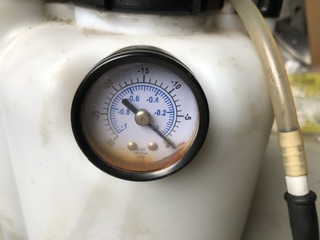

Soit la soupape de l'EGR iden tarde à se refermer , malgré mon essai avec une mini pompe à vide à membrane . Ce n'est peut-être pas visible à l'oeil .

Non je n’ai pas oublié mais j’espérais récupérer un gros mano inox 0 a -1b bien plus précis que celui de la cuve à dépression pour purger les freins.
Pour le moment je ne trouve pas de Nanocom dans mon coin , sur BreizL non plus. C’est le creux de la vague.
Donne moi si tu veux bien, les directives pour les relevés qu’il te faut.
Tu vois la pompe et à l’origine pour faire de l’air comprimé dans je ne sais plus quoi mais elle veut bien aspirer la soupape au moins.
Le reste c’est du tuyau air aquarium et j’ai un T donc quelles mesures en combien d’étapes en photo vidéo Etc.
Bien entendu je dévisserais le mano pour éviter d’avoir ce grand tampon de bidon défavorable j’imagine.
Je vais bientôt sur Lorient donc si l’un d’entre nous à un Nanocom dans le coin et puisse me permettre d’aspirer les infos fonctionnement moteur ce serait sympa, je pense que Normand qui m’en demande les fichiers depuis des Années ( vibraction moteur) serait très aidé dans sa démarche généreuse.
