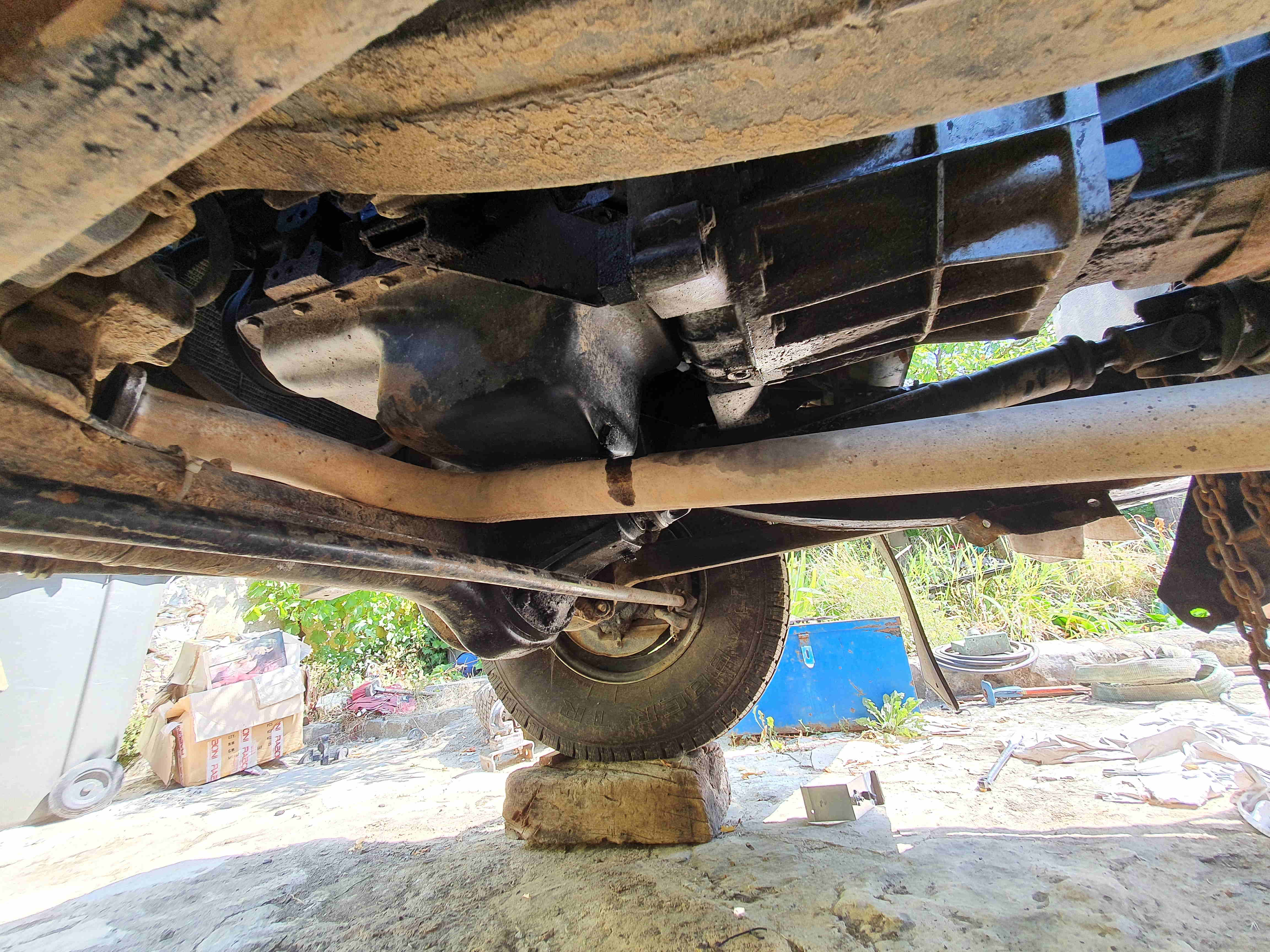

Hello,
j'ai entamé le remplacement de ma ligne d'échappement, stage1 : suppression gamelle centrale & silencieux arrière. pas de problème pour la dépose/repose
pour le stage2, remplacement de la descente d'échappement, cela se complique...J'ai tenté de desserrer les 3 écrous côtés du turbo, et çà veut pas bouger.
pour dégager les écrous, il faudrait chauffer/cogner les écrous ...?
il n'y a pas beaucoup 'accès, quels outils recomendreriez-vous?

Moteur chaud, en passant par le bas avec un bras de force et deux grandes rallonges plus une demie pour arriver tourner la clef sous le pont.
Là on est confortable pour tourner en force, même les écrous qui sont derrière.
Vue de dessous : Peut-être aussi, tomber la traverse sous la boite, et éventuellement la barre d'accouplement. Ne pas hésiter à lever la caisse avec le hi-lift sous le parechoc pour agrandir l'espace entre les barres, le pont, le bloc... pour faciliter le passage. A+
NB: Je supprimerai vos petits échanges intimes et ce NB, dans un petit moment, pour ne conserver que l'aspect technique de nos échanges. De préférence utiliser les mp pour les échanges d'ordre sentimentaux qu'ils soient doux ou agressifs.

moteur chaud avec les rallonges : écrous de la descente ok. j'ai pu aisément les dévisser ainsi. pour 2, ce sont les goujons qui sont venus.LØLØ a écrit : 05/11/2020 1:17 Salut,
Vue de dessous :
bon maintenant, je coince un peu avec la traverse. J'ai enlever tous les écrous et boulons, pas de problème. J'ai laissé 2, un de chaque côté (desserré) pour faire pivot. Mais la traverse bouge pas.
comment on fait pour la faire bouger la traversse SVP?
