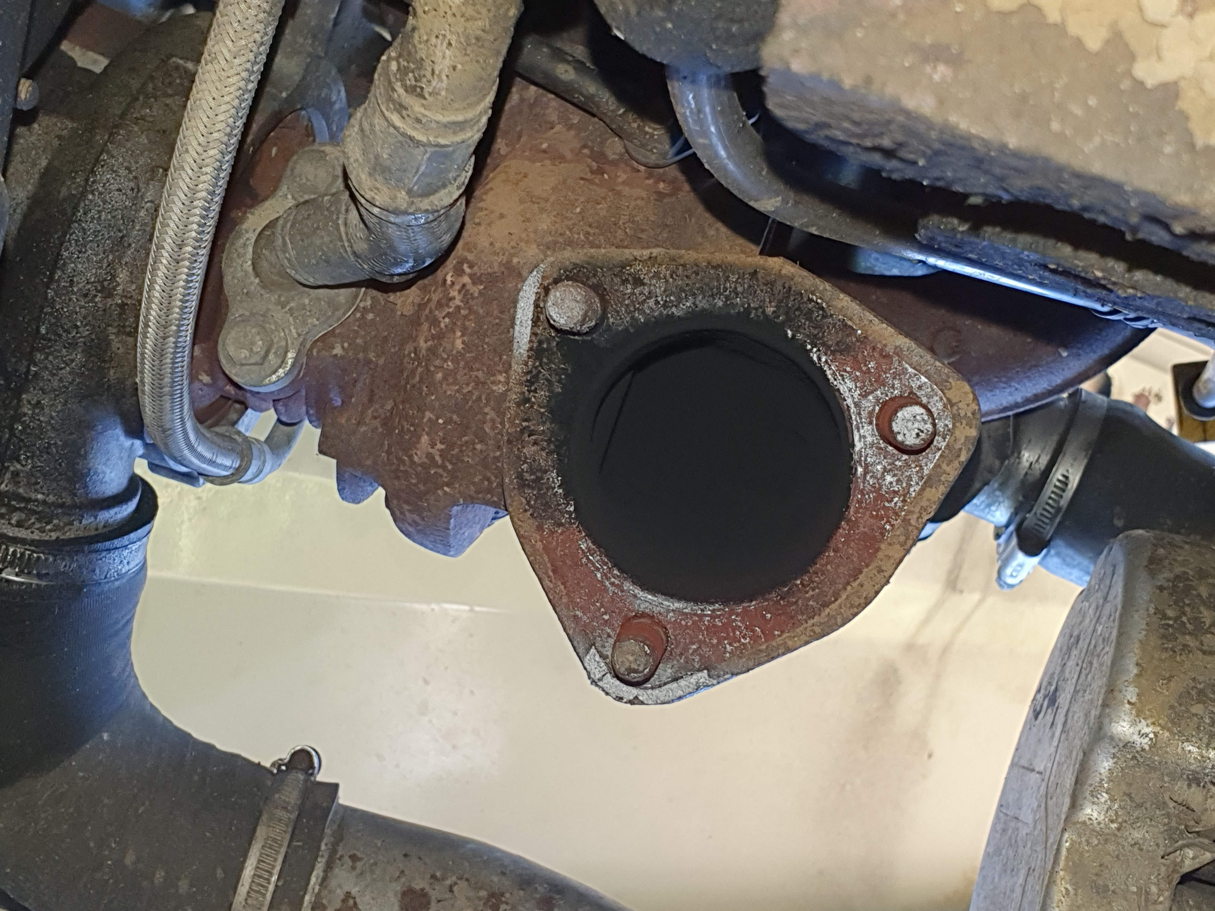

Hello,
j'ai entamé le remplacement de ma ligne d'échappement, stage1 : suppression gamelle centrale & silencieux arrière. pas de problème pour la dépose/repose
pour le stage2, remplacement de la descente d'échappement, cela se complique...J'ai tenté de desserrer les 3 écrous côtés du turbo, et çà veut pas bouger.
pour dégager les écrous, il faudrait chauffer/cogner les écrous ...?
il n'y a pas beaucoup 'accès, quels outils recomendreriez-vous?

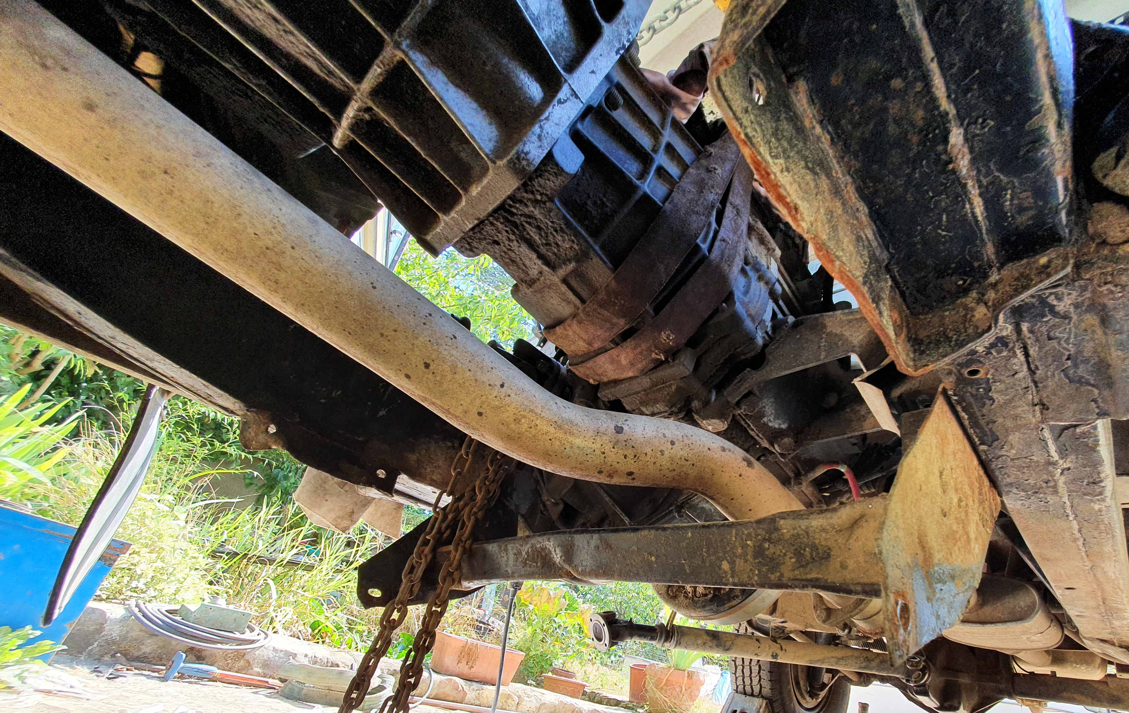

Moteur chaud, en passant par le bas avec un bras de force et deux grandes rallonges plus une demie pour arriver tourner la clef sous le pont.
Là on est confortable pour tourner en force, même les écrous qui sont derrière.
Vue de dessous : Peut-être aussi, tomber la traverse sous la boite, et éventuellement la barre d'accouplement. Ne pas hésiter à lever la caisse avec le hi-lift sous le parechoc pour agrandir l'espace entre les barres, le pont, le bloc... pour faciliter le passage. A+
Vue de dessous :

Merci pour les infos...Je vais aller acheter une ou deux rallonges demain et un bras de force. Cela complètera mon outillage.. Il y a le support moteur qui gêne pour un écrou et il faut prendre un peu d'angle pour l'atteindre.
Pour celui côté moteur, je n'ai pas fait attention s'il était visible par le dessous...les 2 premiers, les 2 plus accessibles me posent déjà bien des questions..

moteur chaud avec les rallonges : écrous de la descente ok. j'ai pu aisément les dévisser ainsi. pour 2, ce sont les goujons qui sont venus.LØLØ a écrit : 05/11/2020 1:17 Salut,

bon maintenant, je coince un peu avec la traverse. J'ai enlever tous les écrous et boulons, pas de problème. J'ai laissé 2, un de chaque côté (desserré) pour faire pivot. Mais la traverse bouge pas.
comment on fait pour la faire bouger la traversse SVP?
Re: Dépose descente Defender TD5
bon finalement, c'est bon. J'ai réussi à dégager la traverse.
j'ai enlevé les 2 derniers boulons et taper avec un marteau en bois (fabriqué maison). Il faut préféré frapper à fréquence sous-tenue (1 coup toute les 2 secondes) plutôt que de frapper fort. En cherchant à la faire tourner, çà l'a fait.

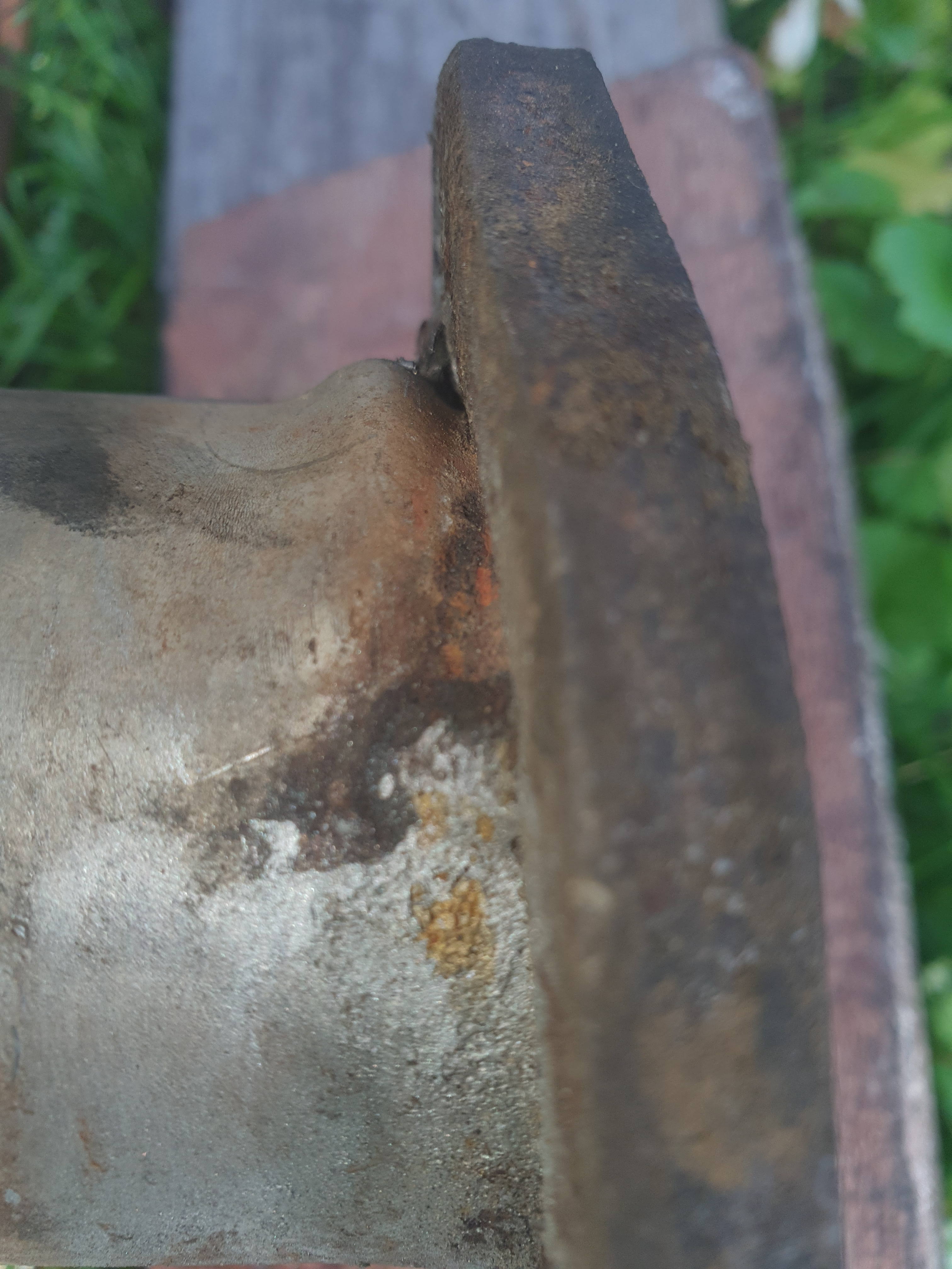

oui de la graisse cuivrée sur les écrous et goujons. J'ai dû réutiliser le joint métalique car le nouveau avait des trous de passage trop petits pour les écrous.LØLØ a écrit : 08/11/2020 10:01 Salut,
Le 1cm trop court, peut venir de la chronologie du serrage, c'est à dire qu'il faut tout mettre en place et serrer progressivement l'ensemble. Le coude de la descente et l'inclinaison de la platine à 3 trous, sont vraiment des facteurs prépondérant dans la précision des raccordement.
Une fois j'en est bavé, à cause de ce problème, la descente avait du prendre un mauvais coup lors d'une manipulation de transport, ou de sortie de boite, ou de moteur, que sais je, mais toujours est-il qu'elle était tordue, et que cela à été un vrais casse tête à remettre en place.
Tu as mis le joint métallique a trois trous neuf' et de la graisse cuivre ou aluminium sur les écrous ?
Avant de monter la descente, je l'avais posé à côté de l'origine & j'avais remarqué qu'elle paraissait trop courte. Donc pas surpris au montage.
Au montage, jai serré en premier la platine côté turbo. Je pourrais effectivement redessérer pour donner un peu de mou.
