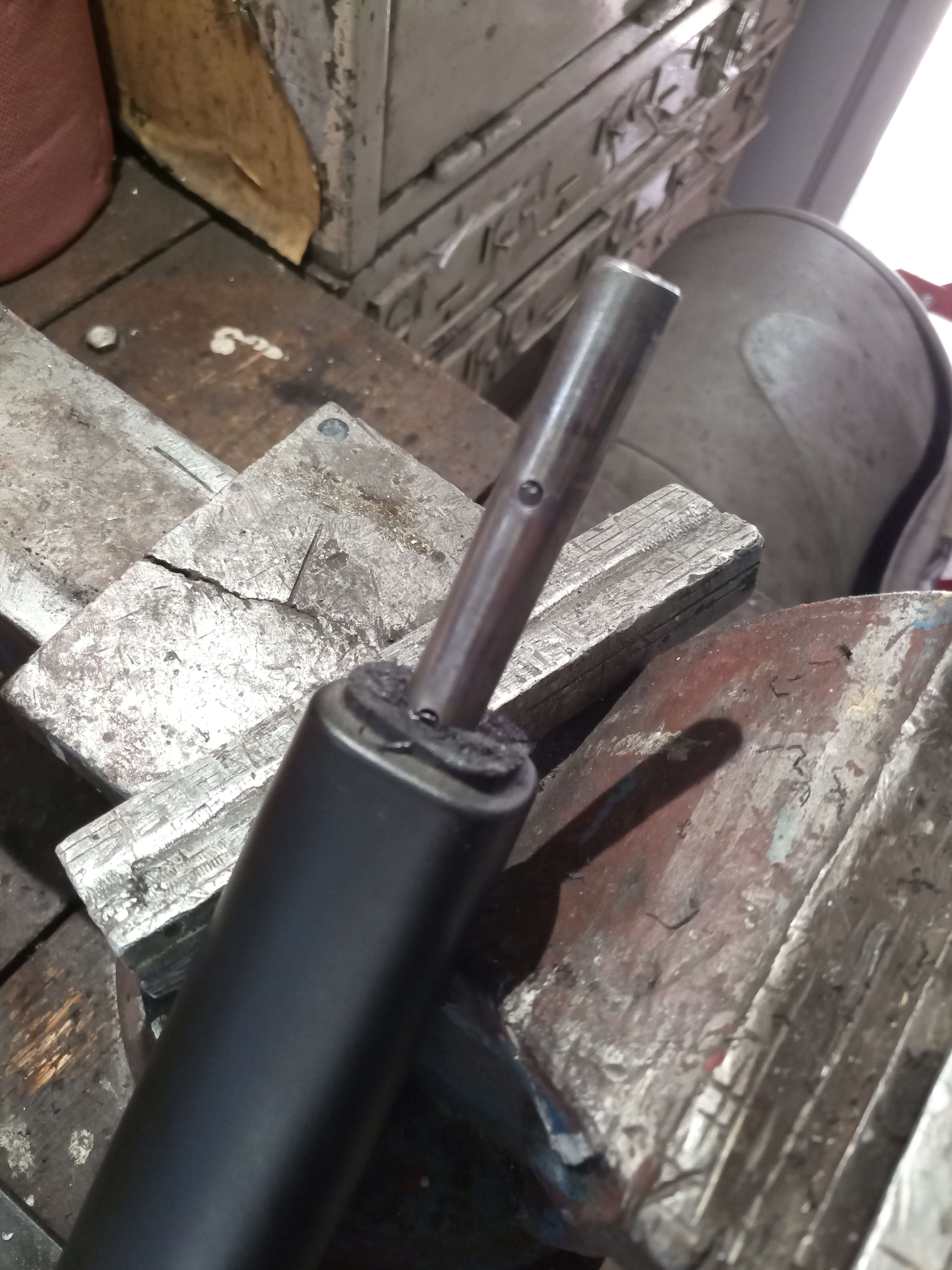

Ensuite avec une scie à métaux j'ai coupé le plastique mou au raz du haut du levier de vitesse puis j'ai enlevé ce qu'il restai de plastique mou recouvrant le noyau en plastique dur du pommeau.
Une fois le pommeau décortiqué serrer le noyau en plastique dans un étau , faire tourner et tirer le levier de vitesse jusqu'à enlever complètement le noyau dur.
Une fois enlevé il vous reste ça:

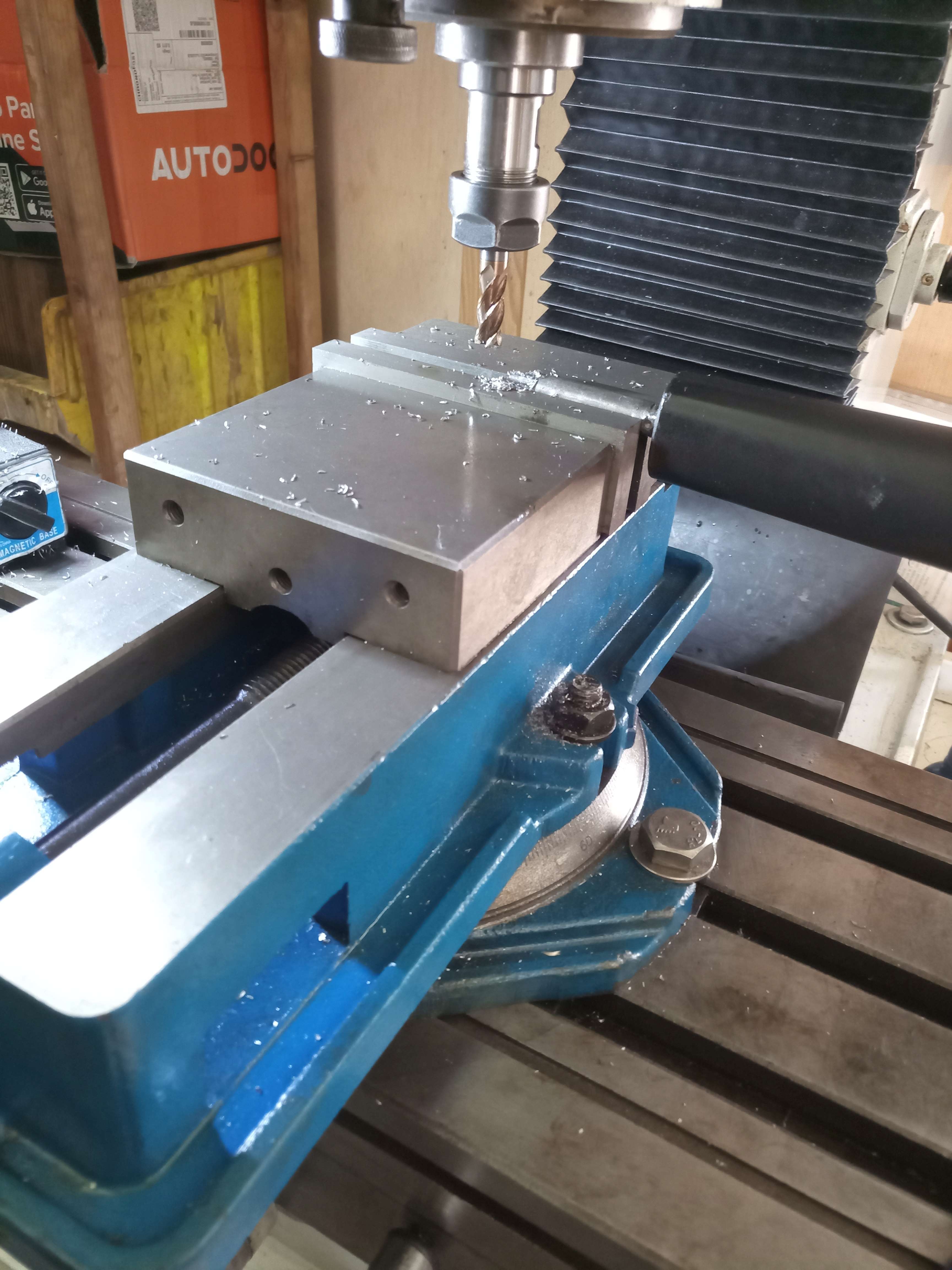

A la fraiseuse usinage d'un méplat anti rotation en bout de tige du levier de vitesse.

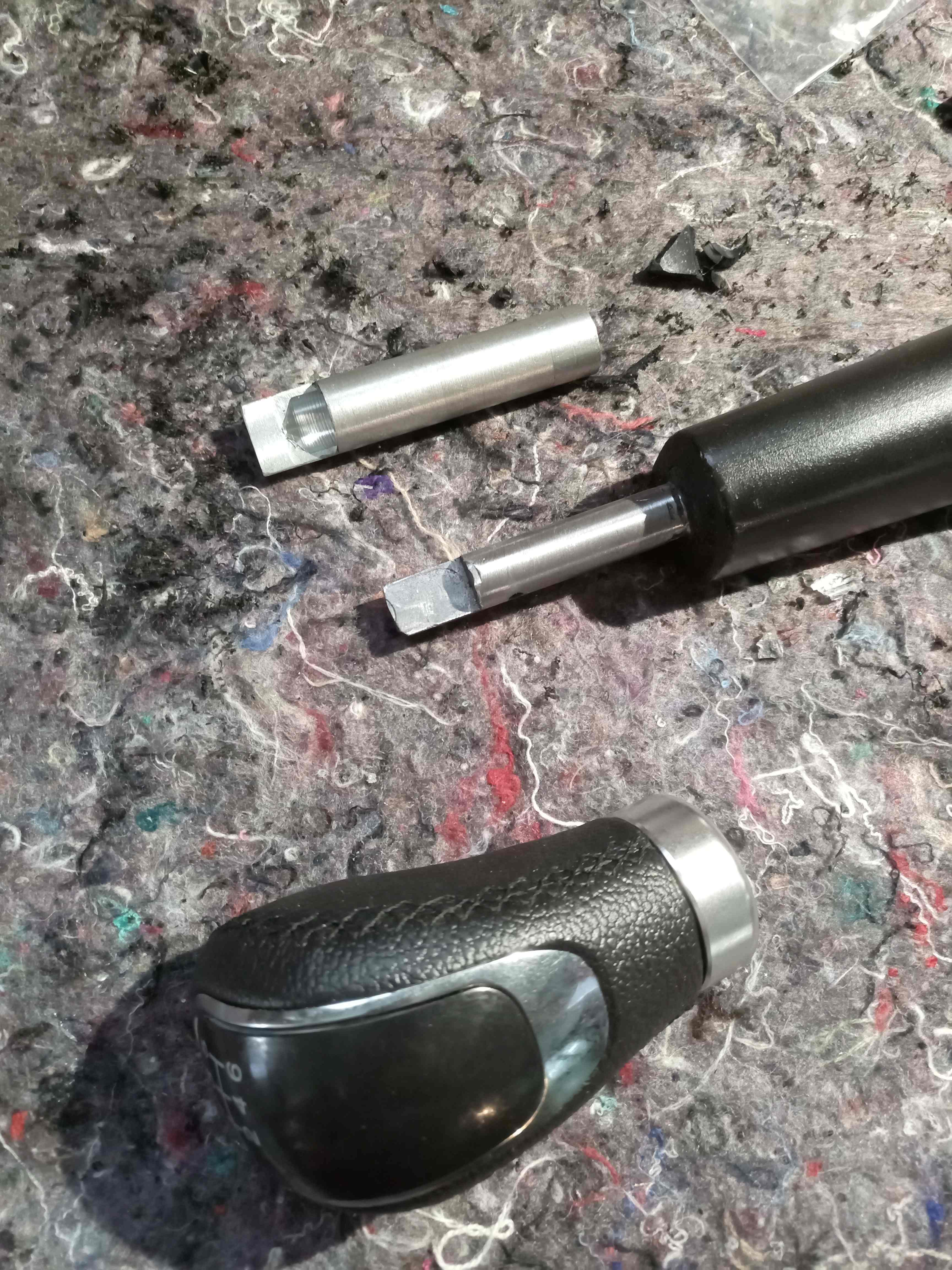

Les 3 composants , pommeau , adaptateur en alu et le levier de vitesse (tige en acier).
Nota le pommeau est livré avec divers adaptateurs en caoutchouc dur , on oubli vite c'est de la mer..... C'est pour cette raison que j'ai fait une pièce en alu mais pas que pour cette raison.
