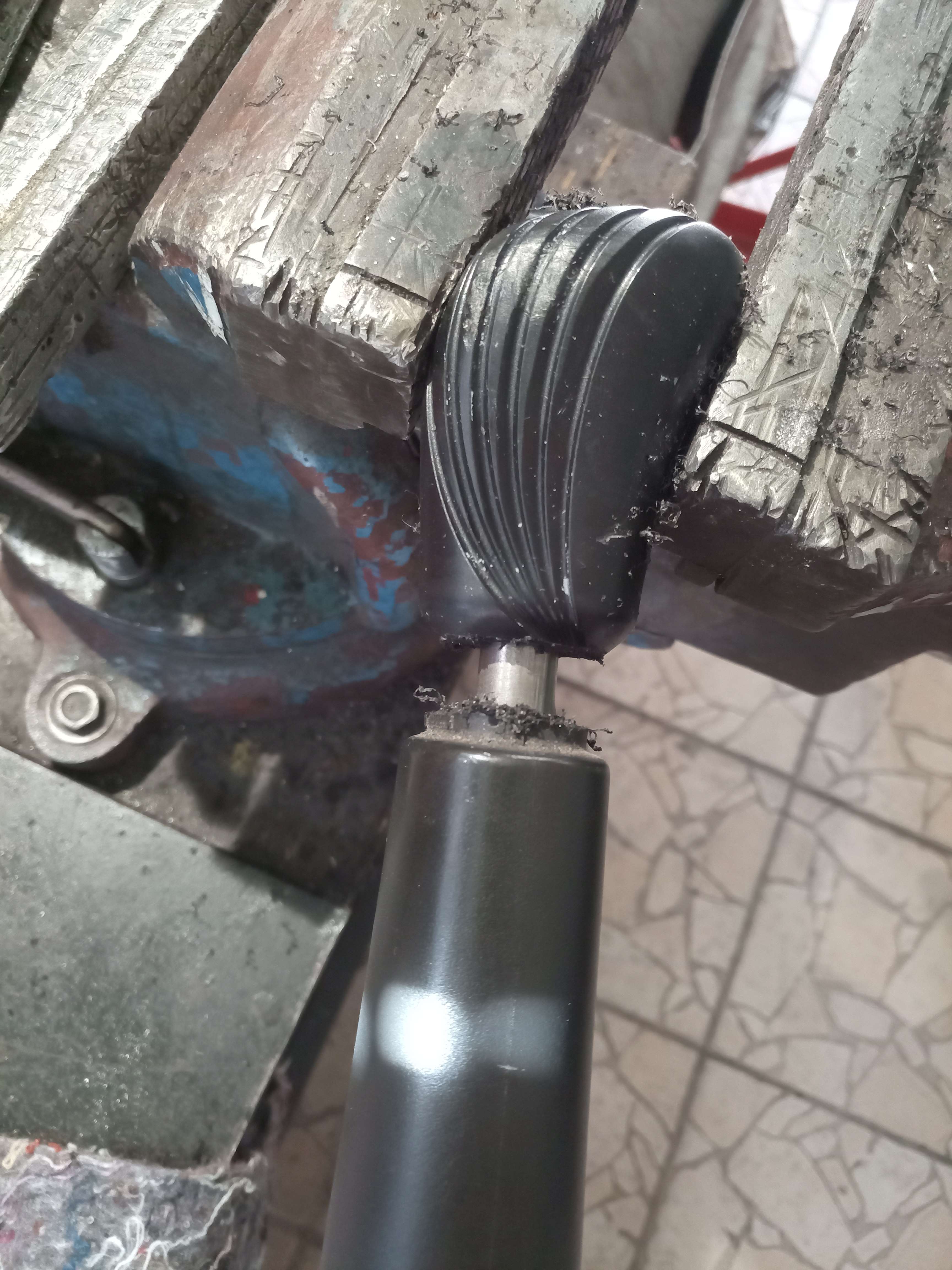

Ensuite avec une scie à métaux j'ai coupé le plastique mou au raz du haut du levier de vitesse puis j'ai enlevé ce qu'il restai de plastique mou recouvrant le noyau en plastique dur du pommeau.
Une fois le pommeau décortiqué serrer le noyau en plastique dans un étau , faire tourner et tirer le levier de vitesse jusqu'à enlever complètement le noyau dur.
Une fois enlevé il vous reste ça:

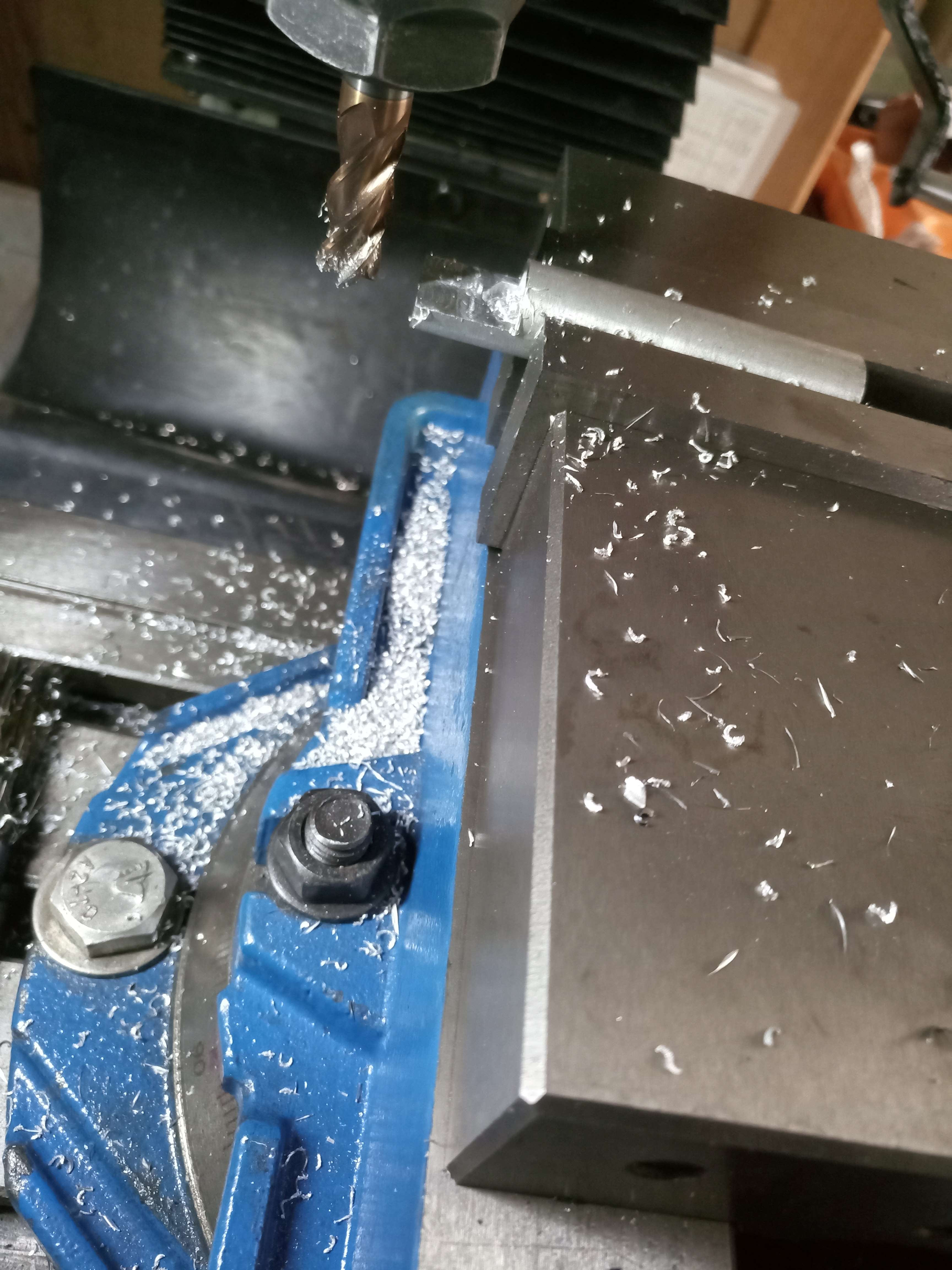

A la fraiseuse usinage d'un méplat anti rotation en bout de tige du levier de vitesse.

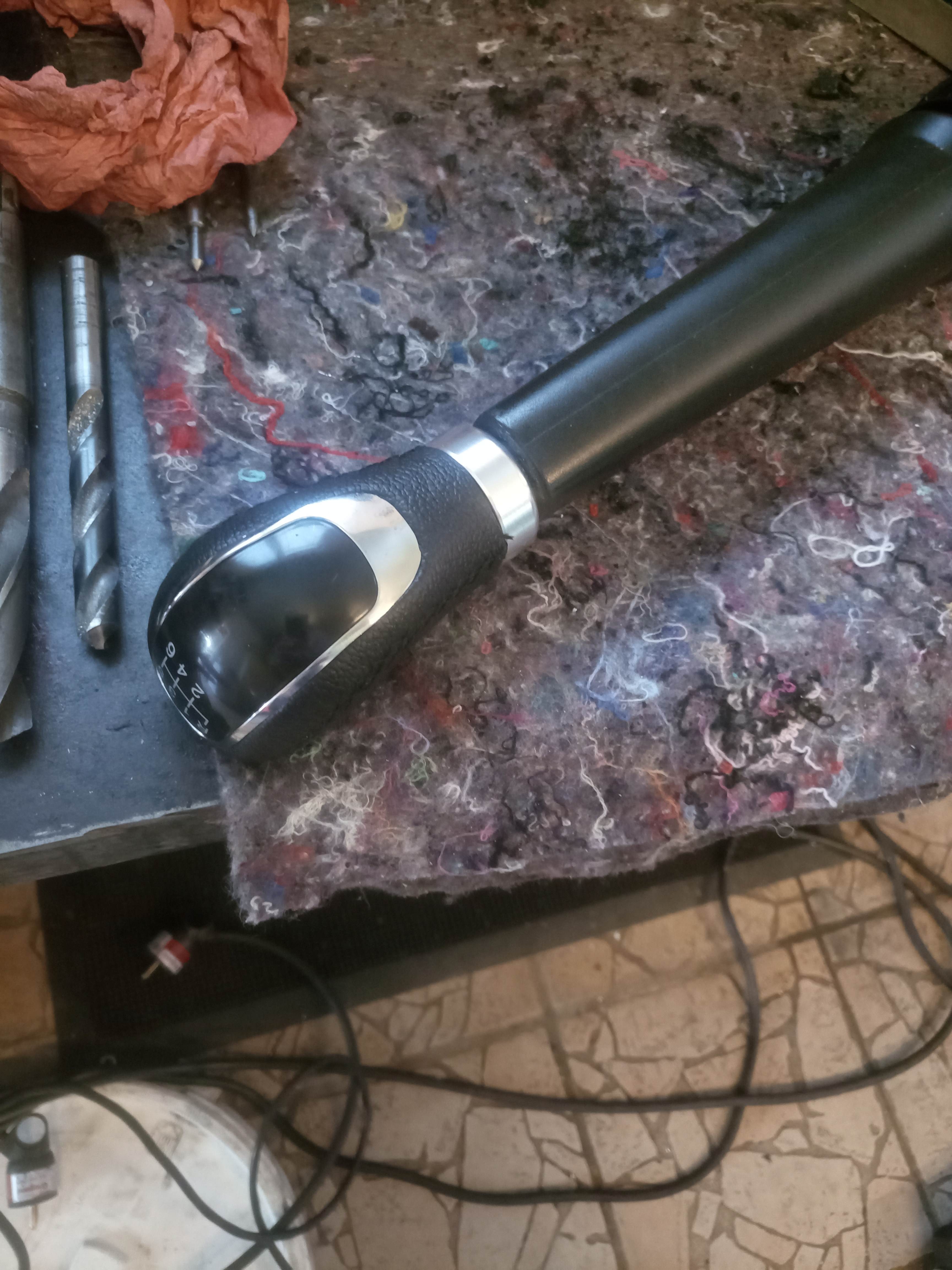

Essai montage à blanc.
Montage définitif tout est monté au Loctite 603 (scelroulement ou blocpress ) + activateur et c'est pour cette raison que j'ai fait un insert en alu .
Le pommeau est comme soudé à la tige métallique, impossible qu'il bouge en rotation avec les méplats et encore moins à l'arrachement . Pour un nouvel échange de pommeau il faudra le dégarnir et chauffer légèrement le bloc d'alu du pommeau.

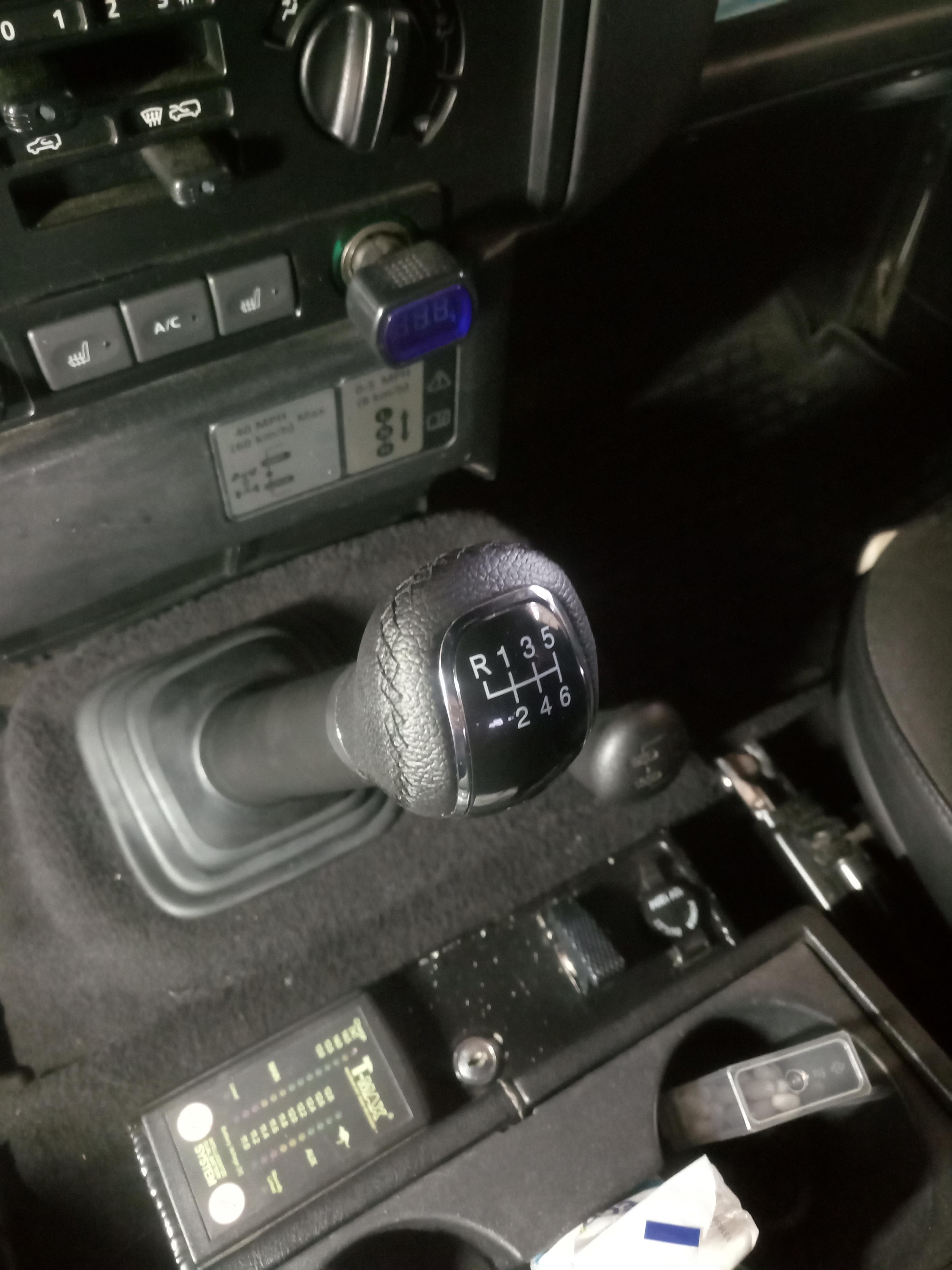

Montage dans le Def.
