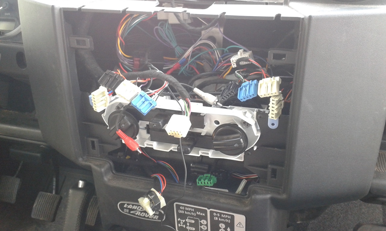

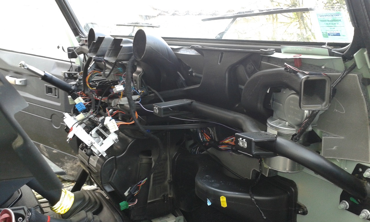

En fait c’est la partie inférieure sous le tableau de bord, je ne connais pas le nom exact mais j’appellerai ça « bandeau clim » là ou il y a les boutons de mise en marche et reglage ainsi que les buses de diffusion.
Messages : 870
Re: Clim qui fuit côté passager aux pieds de Mme
Si tu ne démonte que la partie centrale tu arrives là
Or si tu veux pouvoir arriver au bloc de chauffage/clim il faut arriver là
D'où la notion de galère ;)
