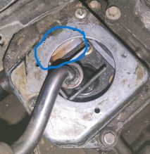

j'ai une fuite au niveau du couvercle latéral de carter avant de la BT.
je vois sortir le joint et ca a l'air de fuiter de là

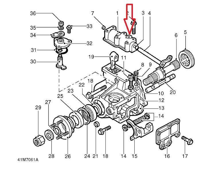

C'est de la pâte à joint qui est monté en usine.
De la Loctite "bleu" vendue en centre auto fait l'affaire
Le serrage des boulons est de 25 N·m.
La mise à l'air libre se trouve sur le carter d'axe de commande courtes/longues A+

j' ai envie d'acheter ce joint :
https://www.landers-shop.fr/fr/2953-joi ... c6105.html
et de rajouter de la loctite bleue : qu'en pensez vous ?
j'ai trouvé les mises à l'air
par contre en enlevant le tunnel de boite dans l'habitacle je vois de l'huile à la base du levier de vitesse principal
qu'en pensez vous ?
qu'en pensez vous ?

Comme tu veux.
Les premières LT230 avaient des joints.
Les dernières sont montés avec de la pâte à joint.
Je crois que le basculement s'est fait au début des années 90.
Note que certaines pièces sont différentes selon que de la pâte à joint est utilisée ou non.

qu'est ce que vous pensez de la presence d'huile a la base du levier de vitesse ?
merci d avance
