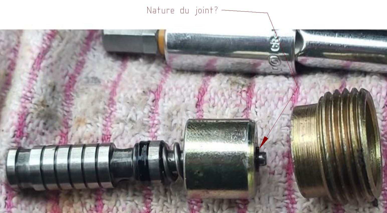

laudisco a écrit : 16/12/2023 0:38J'ai démonté le bloc, démonté la pièces soit disant grippé
Effectivement, vu l'allure des pièces, notamment la taille du ressort, l'hypothèse du grippage ne me semble pas très vraisemblable... :o
Ce joint, c'était quoi? Vu d'avion, on croirait un manchon :
:? tout est remonté, est-ce très important, si oui, je redémonte :wink:

laudisco a écrit :tout est remonté, est-ce très important, si oui, je redémonte
Ne t'embête pas avec ça, c'était juste une question en passant! :wink:

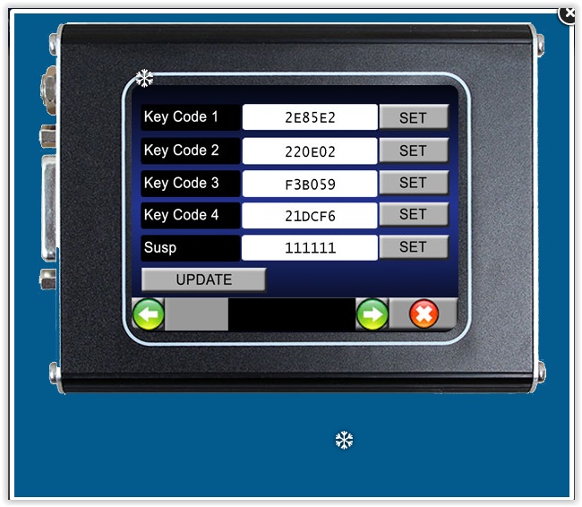

Si tu peux désactiver l'immobilisation c'est déjà une bonne chose, car tu peux démarrer le moteur.
Avec le Nano as tu réussi de lire les codes clé, pour vérifier qu'ils sont toujours présent ?
Possible que le récepteur RF ai un problème, si les codes sont bien présents.

oui, les codes clef toujours la
Amicalement Laurent
disco2magoliv
Messages : 608
Re: Discovery II : modulateur ABS hors service
laudisco a écrit : 30/12/2023 10:23 oui, les codes clef toujours la
Alors peut-être que le récepteur RF a un problème....
