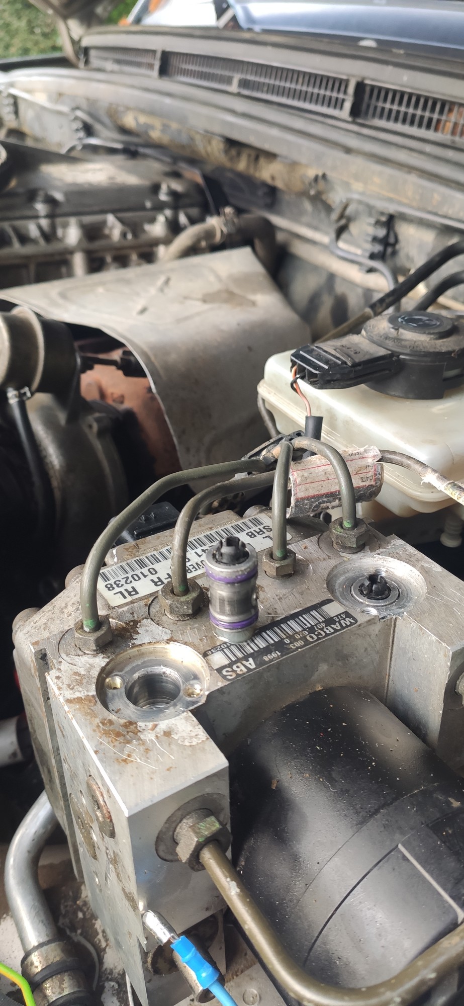

En effet, comme on ne disposera sans doute d’aucune info exploitable, une manip peut néanmoins être tentée avant d’envisager des démontages fastidieux.
Toujours d’après la seule photo dont on dispose reproduite ci-dessous, on peut supposer :
  • que la coiffe métallique du contacteur de navette est en contact avec le bouchon portant l’empreinte Allen (je ne pense pas qu’elle rentre dans l’empreinte Allen, mais tu peux facilement le vérifier) ;
  • qu’au repos (pas d’action sur la pédale de freins) la tige de poussée ne dépasse pas du bouchon.
En engageant un outil genre embout Allen pour tournevis dans l’empreinte du bouchon, on reproduit peu ou prou la position normale des pièces :
Pédale au repos, il faut essayer de repousser l’embout à fond avec un doigt. Sans doute pas simple, mais probablement possible...
Puis, en maintenant l’embout dans cette position, demander à une autre personne d’appuyer sur la pédale de freins : en principe, la tige devrait repousser l’embout vers le bas.
En lâchant les freins, l’embout doit reprendre sa place contre le bouchon.
Répéter la manip plusieurs fois sur chaque navette en essayant d’apprécier si le mouvement des tiges de poussée s’adoucit — et/ou s’amplifie — ou pas.
Avec un peu de bol, tu risques de dégripper un peu les pièces.
Si tu veux varier les plaisirs, tu peux aussi tenter autre chose, sachant qu’en cas d’essais non concluants, ça va alourdir l’ambiance car ce sera signe qu’un autre défaut traîne toujours dans le système… :mrgreen:
Après avoir remplacé le bloc navettes par une résistance de 3 000 Ω raccordée exactement comme l’était le bloc, tu :
  • reprends la descente infernale avec le HDC enclenché. Cette fonction ne peut en effet s’activer que lorsque la pédale de freins n’est pas actionnée, autrement dit si la résistance est bien de 3 000 Ω. Comme ce sera le cas, en principe, la fonction doit répondre normalement ;
  • roules normalement après l'essai du HDC et tu regardes si le code de défaut au capteur est réapparu.
Inutile de connecter le Nano pour les essais.
Bien sûr, tu vas rouler à l’ancienne, autrement dit sans ABS, car il faut que la résistance du circuit navettes tombe à 1 000 Ω pour que le système prenne la main en cas de freinage brutal.
Mais comme ton ABS était déjà out... :twisted:
Moteur tournant, et toutes les connectiques en place ?
Amicalement Laurent
Messages : 2049
Re: Discovery II : modulateur ABS hors service
laudisco a écrit :Moteur tournant, et toutes les connectiques en place ?
Non, non, il s'agit d'un simple test hydraulique... :wink:
Donc :
  • tu ne connectes rien électriquement ;
  • l'assistance du Mastervac (poumon pneumatique amplificateur de l'effort à la pédale) ne sert à rien, au contraire, d'où le moteur arrêté.
A part des doigts à tête chercheuse et d'une bonne sensibilité afin de capter les moindres déplacements de la tige de poussée lors de l'action sur la pédale de freins, aucune astuce particulière à rechercher dans la manip! :D

Normand 1400 a écrit : 29/11/2023 16:12 ma remarque s’adressait à ceux qui ont fait état d’un problème de corrosion des navettes… Car il aurait été intéressant de savoir où se situait la corrosion et si, surtout, elle concernait les deux navettes, car c’est bien ce que la mesure des différentes résistances traduit.
J'avais capté, :wink:
Mais j'ai remarqué aussi, par rapport au mien que le bloc de Laurent était passablement oxydé extérieurement ...... :sm11:
Un environnement plus hostile ???
Normand 1400 a écrit : 29/11/2023 16:12 Car c’est quand même surprenant que les deux navettes soient grippées au même moment… :shock:
Oui, une pourquoi pas.

Bonsoir tout le monde,
donc aujourd'hui alignement planétaire:
je suis de repos,
il ne pleut pas,
j'ai quelqu'un pour appuier sur la pédale de frein
ET: dans un des deux côte, le droit(le moins accessible bien sur!)
la tige devant actionner le contact navette ne bouge pas!
j'ai essayé d'y accéder par le haut en démontant les petite trappes,
mais non, cela doit se trouver à quelque millimètres de ces trous,
j'en ais profité pour faire des photo de ce qu'il y avait derrière ce trappe,
vers nous un petit trou pour le tube vers nous,au fond un petit trou
et dans le trou il y ça:
Voila pour ce soir...
Je sent qu'il va falloir que je demonte le bloc ABS pour pouvoir le mettre sur l'établi pour tirer la tige bloquée...
Amicalement Laurent
Messages : 2049
laudisco a écrit :ET: dans un des deux côte, le droit(le moins accessible bien sur!) la tige devant actionner le contact navette ne bouge pas!
Curieux...
Si une seule navette fonctionne, tu aurais dû avoir 3 000 puis 2 000 Ω lors des mesures de résistance, chaque contacteur qui se déplace court-circuitant une résistance de 1 000 Ω.
Tu as nettement senti l'autre tige de poussée se déplacer?
Pour le reste, ça ressemble à un montage en « cartouches » : vannes et clapets sont arrêtés par des bouchons et l'étanchéité des vannes ou clapets dans leurs alésages est réalisée par des joints toriques. Cette technique permet de minimiser le nombre de perçages dans le bloc hydraulique.
Par contre, on risque de trouver des clapets sertis dans les tiroirs ce qui, généralement, les rend irréparables. Mais d'un autre côté, les tiroirs doivent être montés avec des coupelles hydrauliques classiques, ce qui les rend plus aisément réparables, notamment en cas de léger grippage... :wink:
Donc rien n'est perdu!
Vu ce qu'on commence à entrevoir du bouzin, si tu déposes les cartouches, veille à bien les remonter avec de la graisse pour systèmes hydrauliques ; si tu te contentes de laisser le liquide de frein protéger les pièces, une escadrille d'emmerdes s'occupera de ton cas! :D
Du coup, on risque de devoir s'atteler au sujet « purge ». J'espère qu'on pourra mettre sur le tapis des expériences consistantes car d'après ce que j'ai pu lire partout, il semblerait que les machines à pression — ou à dépression — soient massivement préconisées et ce, sans qu'il soit fait état d'un accompagnement des opérations de purge par actionnement des vannes et tiroirs via l'interface OBD.
Je verrai la chose plus en détail le moment venu, mais il m'a semblé qu'à la condition d'actionner certaines vannes dans un ordre très précis, la purge du bazar uniquement à la pédale de freins était le moyen le plus sûr d'obtenir d'excellents résultats.

Pour la tige oui, oui, je la sent bien bouger, et quand je le repousse, ma fille sent bien la pédale bouger
Sinon, ou trouver "la graisse pour systèmes hydrauliques "?
Aurais tu une marque à me proposer ?
Amicalement Laurent
Messages : 2049
Pour la graisse, celle-ci, utilisable pour les fluides DOT 3, 4 et 5.1, donne de bons résultats : sur des cylindres de roue de freins à tambour, très exposés à la corrosion, la durée sans oxydation passe de 6 à 7 ans à plus de 20 ans.
Bon, c'est vrai que j'en utilise une seconde, bien noire et bien épaisse, pour garnir l'intérieur des soufflets, mais quand même...
Monter les pièces en considérant que l'huile hydraulique suffira à tout lubrifier est une belle (et très fréquente) connerie, surtout que ce fluide, très hygroscopique, va se gorger d'humidité durant le montage.
Le fait d'avoir ouvert ton bloc a déjà suffi à provoquer une entrée d'humidité dedans. Déjà que le zinzin est probablement sensible à la corrosion... :mrgreen:
Tu le sentiras au montage : ainsi lubrifiées, les pièces se placent toutes seules! :wink:
Tu dois pouvoir la trouver chez les revendeurs généralistes de pièces auto ou sur le Net.
La tige immobile, elle était bloquée en position « sortie »?
Celle qui fonctionne bougeait de combien, au pif?
je suis de repos Jeudi, je prendrais des mesure, mais celle qui bouge plus d'un centimètre, à vu de pif :wink:
Amicalement Laurent
Messages : 2049
laudisco a écrit :celle qui bouge plus d'un centimètre, à vu de pif :wink:
Vu l'amplitude, ça veut dire qu'on capte le mouvement d'un tiroir et non d'un clapet. Donc probablement aucun souci pour dégripper le bazar, les pièces étant sans doute faciles d'accès une fois le bloc déposé... :wink:
La suite jeudi! :wink:

Des news:
J'ai démonté le bloc, démonté la pièces soit disant grippé voici des photos
j'ai fait joué la tige dans le ressort, pas de point dur,
j'ai tout remonté,
mais je n'avais personne pour appuier sur la pédale pour voir si cela refonctionnait...
ce Week end j'ai du monde donc la suite au prochain épisode...
