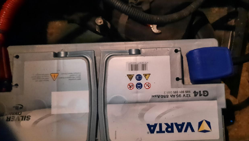

Ayant eu longtemps un souci de fuite de courant (voir "Problèmes électriques suite inversion batterie Defender Td5" viewtopic.php?f=21&t=6244 ....), j'ai installé une cosse de batterie à serrage rapide sur la masse, trouvée chez N....to :
Lorsque mon Defender est dans le garage, il me suffit de le débrancher pour conserver toute l'énergie ! C'est un coupe batterie à moindre coût !

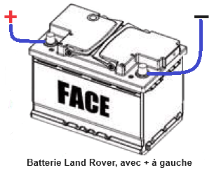

Attention, cette batterie est un modèle avec + à droite : sur les Defender, Land Rover installe d'origine des batteries avec + à gauche : j'en sais quelque chose, mon erreur a été de ne pas en tenir compte en rebranchant ma batterie (et les câbles sont assez long pour faire l'inversion de polarité).
Donc, pour éviter toute méprise, je recommande fortement de couvrir le câble + d'un adhésif rouge sur toute sa longueur !!!
Ps : une batterie avec + à gauche est moins chère qu'une batterie avec + à droite, car plus répandue .... et vous pouvez augmenter sa capacité de stockage sans débourser davantage !
