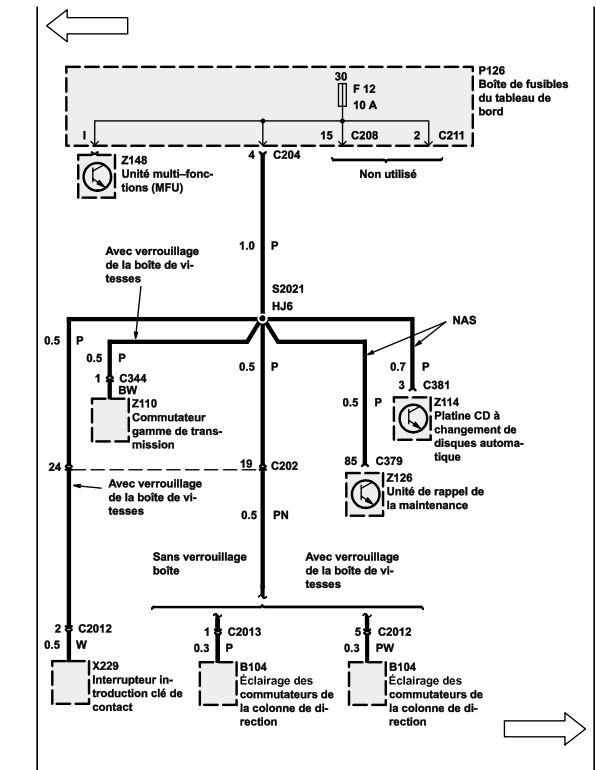

Sat 2, fusible 6, 20A page 435 du manuel électricité du disco : unité multifonction, commutateur de boite de vitesse, com gamme de transmission, inter clé de contact inséré, éclairage commutateur colonne de direction - perte de 0.09 A
et le module qui à mon avis est le plus plausible d'etre en cause (je n'ai pas encore réussi à mettre la main dessus physiquement), je pense qu'il faut que je démonte la boite de fusibles, il doit être derrière...

Je ne connais pas bien les Disco mais es-tu sur qu’il n’y a pas une petite lumière quelques part qui resterait allumée genre éclairage comodo ou un petit relais avec une électronique dedans genre centrale clignotant temporisation… enlève tous ceux qui dépendent du fusible 10 et voit si il y a une influence sur les 0,09A.

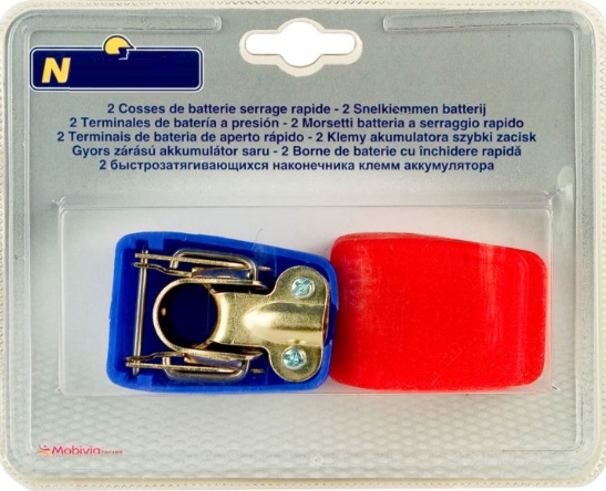

Ayant eu longtemps un souci de fuite de courant (voir "Problèmes électriques suite inversion batterie Defender Td5" viewtopic.php?f=21&t=6244 ....), j'ai installé une cosse de batterie à serrage rapide sur la masse, trouvée chez N....to :
Lorsque mon Defender est dans le garage, il me suffit de le débrancher pour conserver toute l'énergie ! C'est un coupe batterie à moindre coût !

Merci, ca fait effectivement plusieurs mois que j'ai mis un coupe batterie sur la batterie (quasi identique au tiens LandLover110 mais à vis) et depuis plus de soucis... je voulais en mettre un dans l'habitacle mais ca faisait tirer un immense cable et ca revenait bien plus cher pour pas grand chose ...
