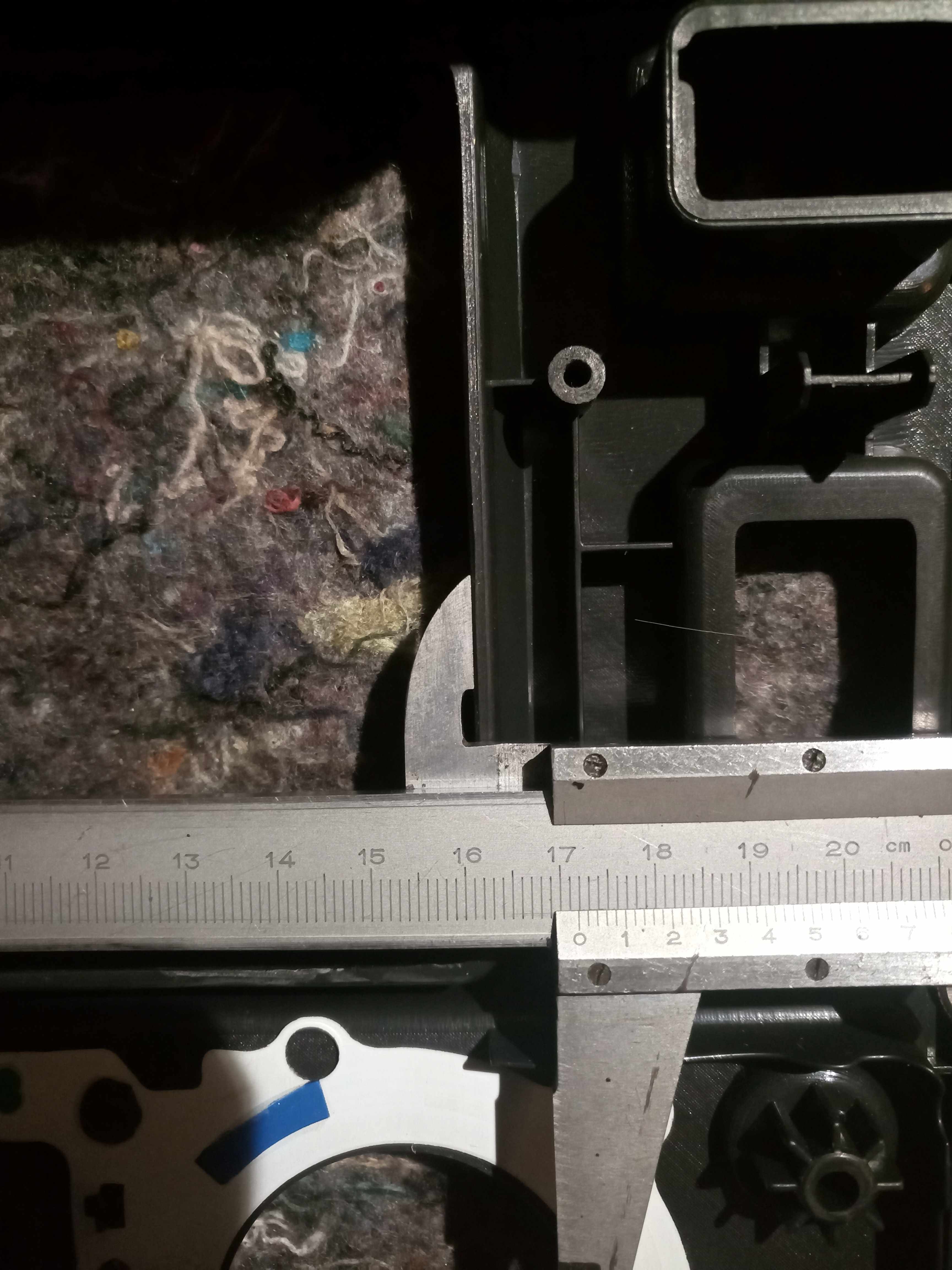

Ce qui ne vas pas : les consoles d'Aliexpress ne sont pas tout à fait en double DIN , le logement du poste est trop petit. Mais sur Aliexpress il y a un revendeur qui en propose en trois tailles d'ouverture mais le l'ai vu trop tard et la couleur n'est pas bien spécifiée.
Donc le logement (ouverture) sur les façades font exactement 172 mm x 100 mm et le poste fait 178 mm x 102 mm. Donc il va falloir agrandir tout ça et ça ne va pas être une partie de plaisir , c'est très long pour ajuster parfaitement l'ouverture.

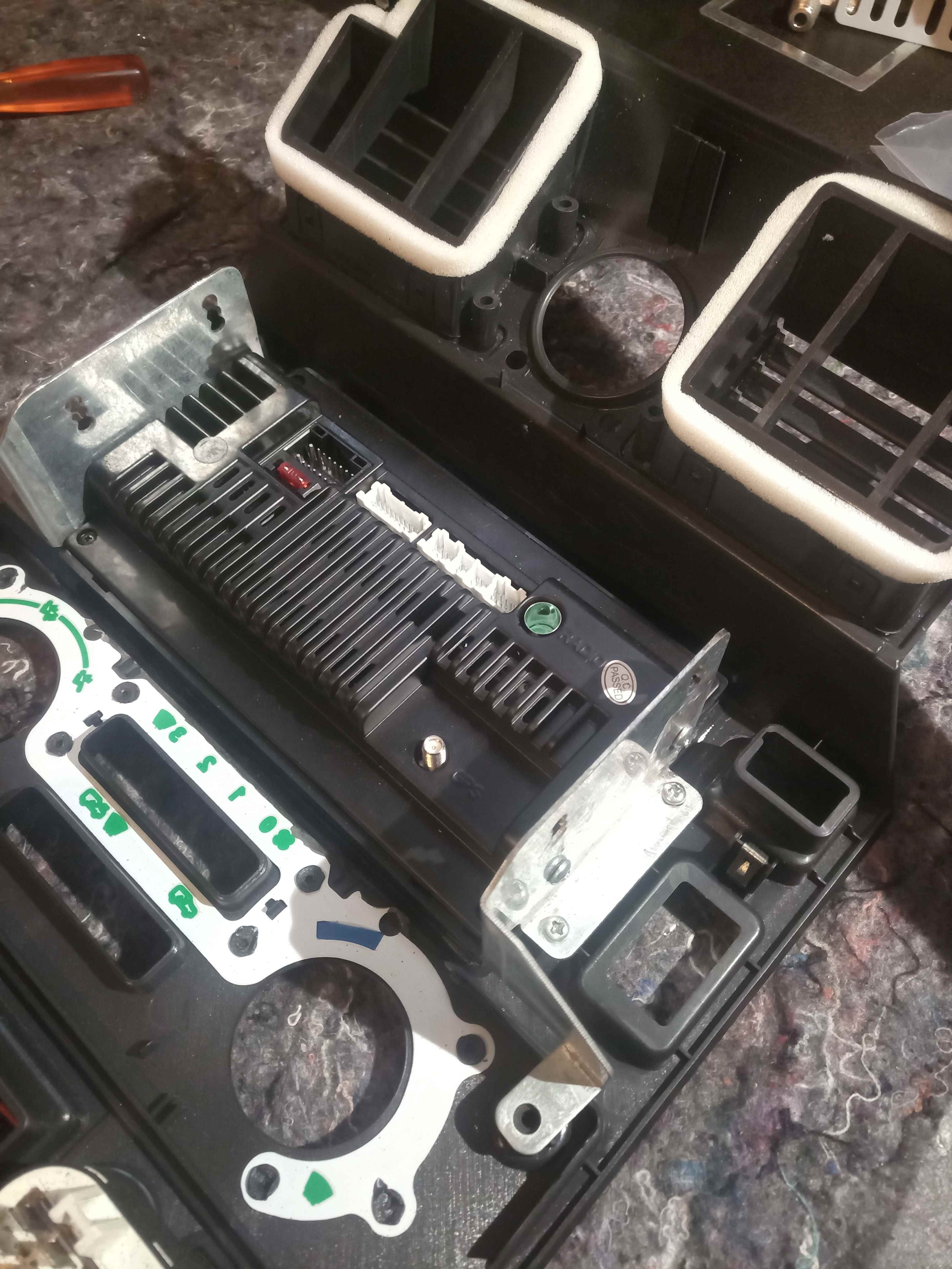

Ensuite les pattes de maintien de la radio ne s'adaptent pas bien avec mon modèle .Elle sont trop courtes en largeur et trop hautes. Les trous ne correspondent pas du tout avec ceux de la radio. Il a fallu que je les retaille , les prolonge , les soude , les perce et que je les ajuste au mieux afin d'éviter toute contrainte avec la façade . Une fois terminée mise en peinture des pattes de fixation (bombe de noir carrosserie).

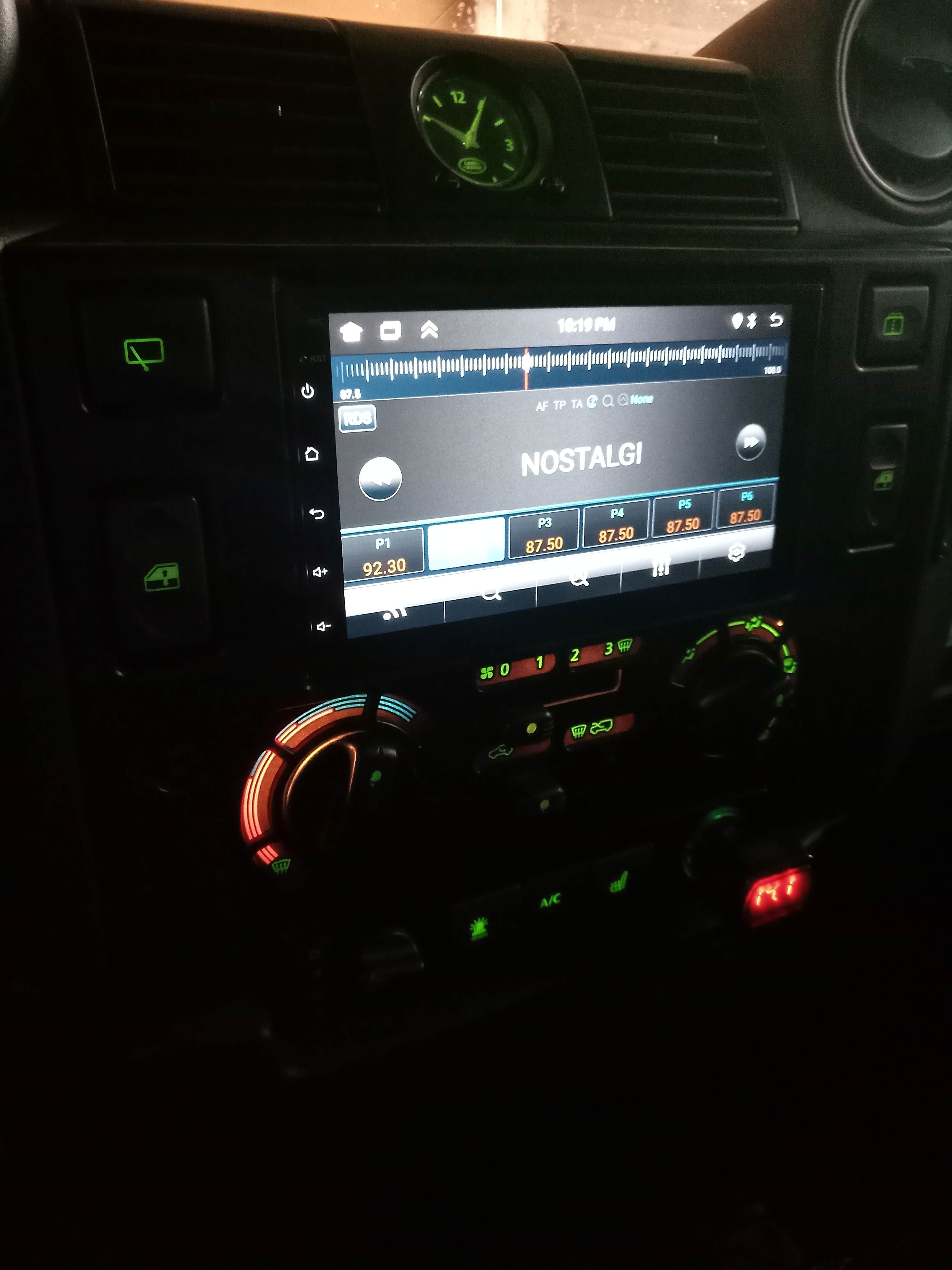

Résultat final.
Façade déportée , les switch en plus 1 blocage pont avant + 1 pont arrière + 1 pour les rampes Led + 1 antibrouillard .
